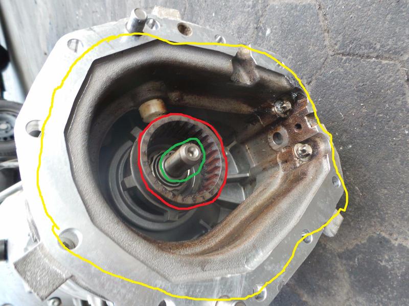

erstmal vielen Dank für deine großartige Unterstützung. Ich finde es super das du dich mit mir zusammen durch diesen Heuhaufen wühlst um die Nadel zu finden Smile
Ich hatte Bilder im Internet gefunden von ATG's aus dem Grand Cherokee, wo die kleine - im Bild grün markierte - Welle zu sehen war - damit nahm ich an, das die Getriebe hinten rum gleich aufgebaut sind und man dort verschiedene Adapter anschrauben kann.
Der Wellenadapter - im Bild rot markiert - könnte ähnlich sein wie der, den ich gefunden habe, mit der Nummer 05179989AA - vermutlich ist hier allerdings wieder ein Unterschied zwischem metrischem und zölligem Maß der Splines.
Da die ATG-Gehäuse vom Lochbild alle gleich ausehen, hatte ich gehofft das die Gehäuseadapter - im Bild grün markiert - alle problemlos an jedes NAG1 anschraubbar sind.
Du hast natürlich recht das der Gehäuseadapter aus dem Ebay-Link nicht passen würde, weil der für die VTG's nicht passt - das war mir gar nicht gleich aufgefallen.
Da die New Venture / New Process VTG's alle einen 6-Loch-Flansch haben, frag ich mich für welches VTG der Ebay-Adapter sein soll - evtl. Borg Warner ? - weißt du das ?

die Teile sind heute angekommen und was soll ich sagen, es sieht alles so aus als ob es passt.
Die Adapterwelle mit der Innenverzahnung und die mit der Außenverzahnung, lassen sich ineinander stecken und die Welle mit der Außenverzahnung hat auf der VTG Seite 23 Splines - sollte also auch passen.
Leider weiß ich das erst genau, wenn das VTG langsam aber sicher mal über den großen Teich fliegt.
Weiß einer zufällig den Außendurchmesser der 23 Spline-Wellen - dann könnte ich meine man nachmessen und bin evtl. noch etwas sicherer das es passt.
Das Gehäuse passt ebenfalls - es hat auf der einen Seite den Flansch für das W5A ATG und auf der anderen den 6-Loch-Flansch für die VTG's.
Somit könnte also an die Jeeps mit W5A, jede Menge NV/NP VTG's geschraubt werden
