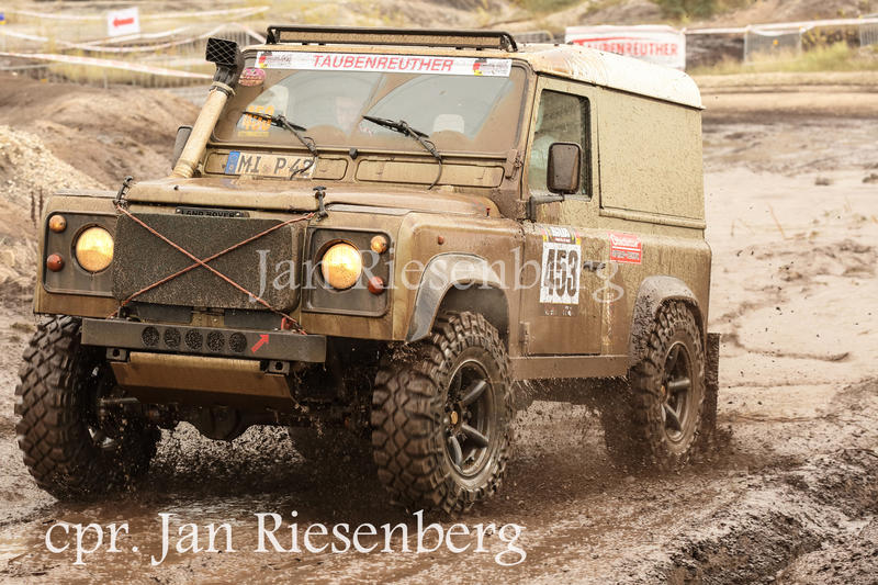

Hier übrigens noch ein Foto von der Baja, da hast du uns evtl gesehen...
https://www.facebook.com/psrallyraid?fref=ts
