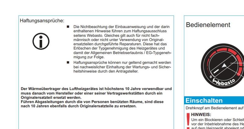

BeitragVerfasst am: 21.12.2017 18:42:20    Titel:
P. Escobar hat folgendes geschrieben:
imdek hat folgendes geschrieben:
Nicht umsonst muss man bei bekannten Luftheizungen die Brennkammer einmal pro 10 Jahre austauschen auch wenn die i.O. ist.
Das ist lange hinfällig.
...... Brennkammern ........ werden nicht mehr undicht,
Dein Wort in Gottes Gehörgang! Und hoffentlich wissen diese Billigstteile das auch!
Bei ner Wasser-STH wäre mir das auch egal, aber nen Luftheizer möchte ich aus der Produktion nicht haben. Da wäre mir auch Wurscht ob einige nach ein oder zwei Jahren gute Erfahrungen hätten. Die mit bösen Erfahrungen können es vermutlich auch nicht mehr mitteilen. traurig
DAS IST NICHT HINFÄLLIG
aus der aktuellen Bedienungsanleitung
nur bei Wasserheizungen ist es hinfällig

BeitragVerfasst am: 23.12.2017 12:21:27    Titel:
Bei Wasserheizungen gab es noch nie eine Tauschpflicht, wozu auch? Wenn da die Kammer durchbrennt löscht sie sich automatisch rotfl
Der Tausch ist sehr wohl hinfällig, da der §22a der StVZO entfallen ist und nunmehr die EG-Heizgeräterichtlinie 2001/56/EG gilt.
Deshalb gilt dies - wie ich bereits erklärte - nur für Geräte mit e-Prüfzeichen.
Der Hersteller kann viel "vorschreiben" wenn der Tag lang ist; Fakt ist dass der Tausch rechtlich nicht vorgeschrieben werden KANN (mangels Rechtsgrundlage).
