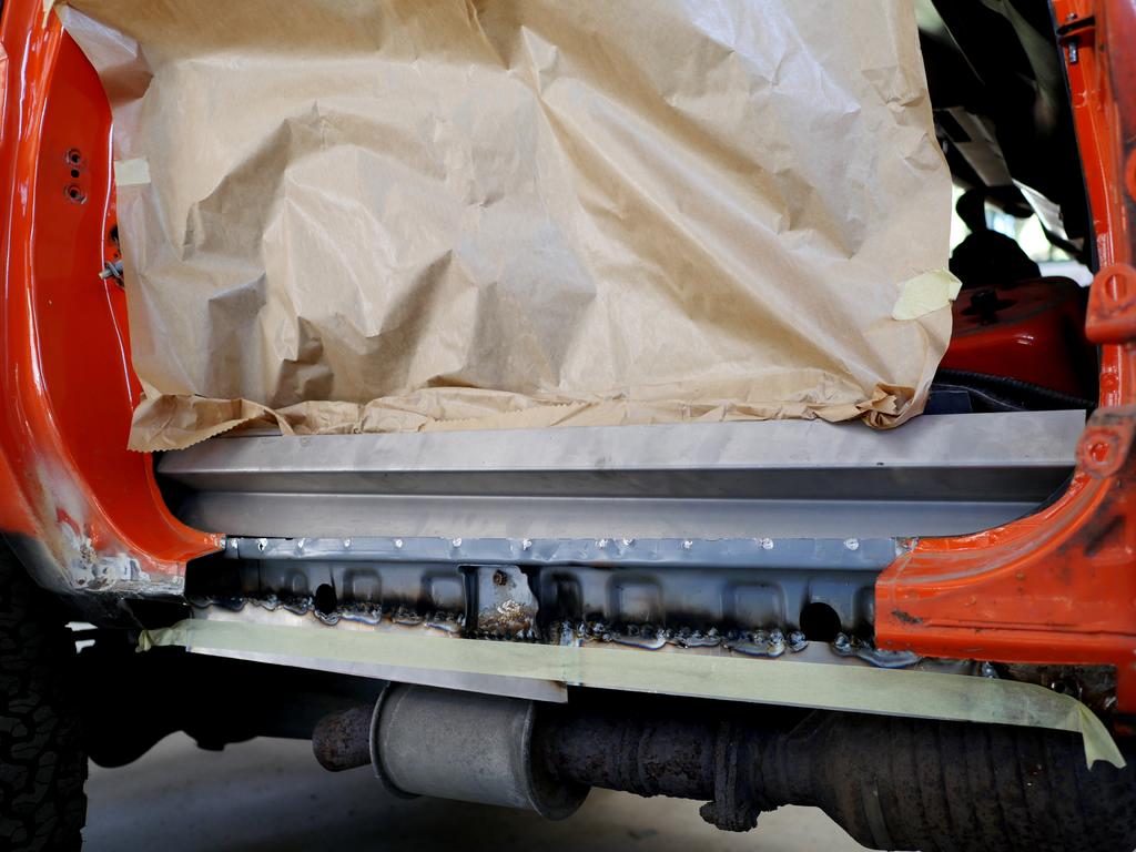

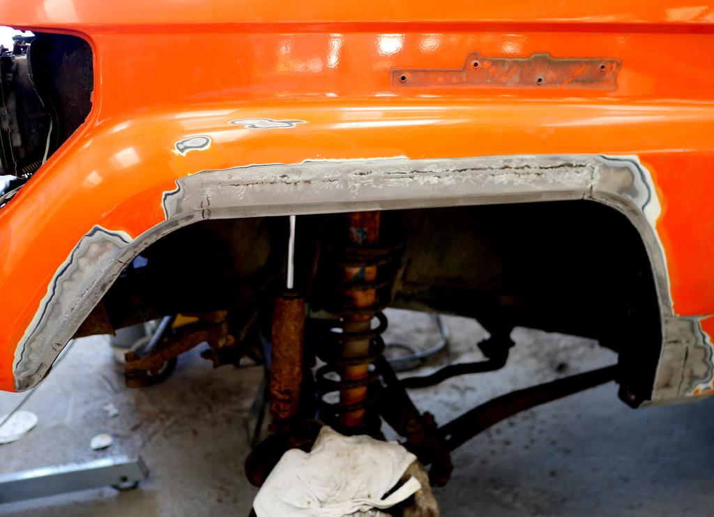

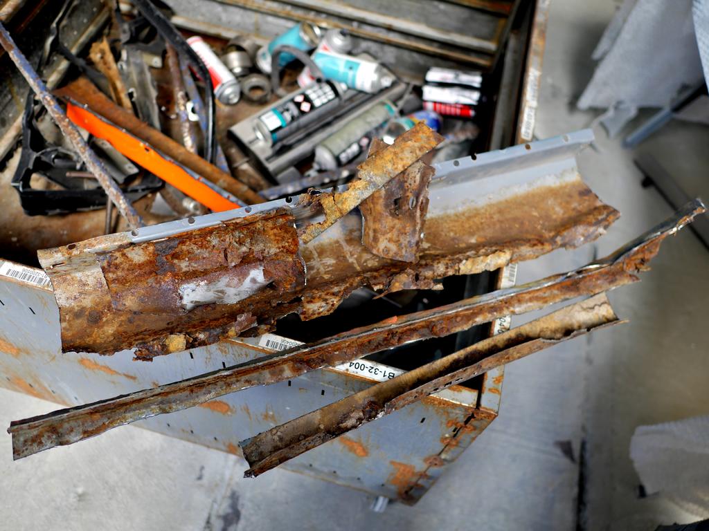

Bis zum Wochenende sind alle Karosseriearbeiten abgeschlossen. Nächste Woche wird lackiert.

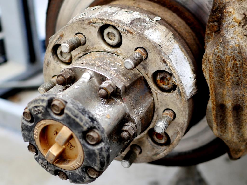

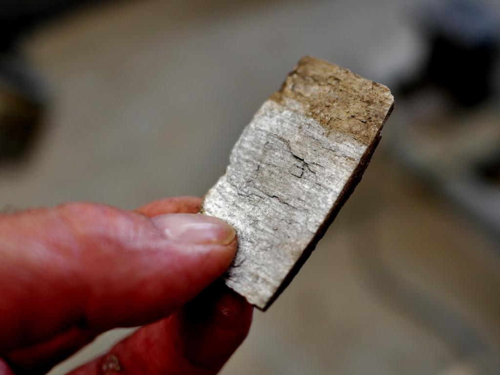

Vor ca. Jahren habe ich Spurplatten montiert. Eine der Platten löst sich gerade in Wohlgefallen auf. Obskur So einen Mist hab ich auch noch nicht gesehen.

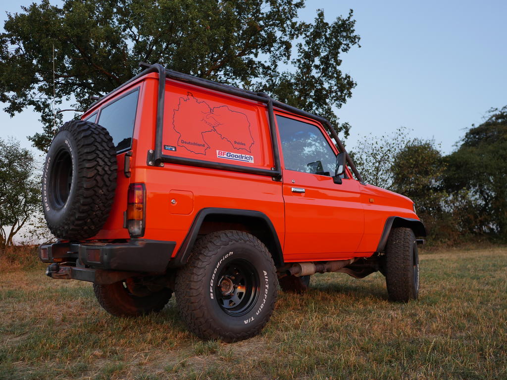

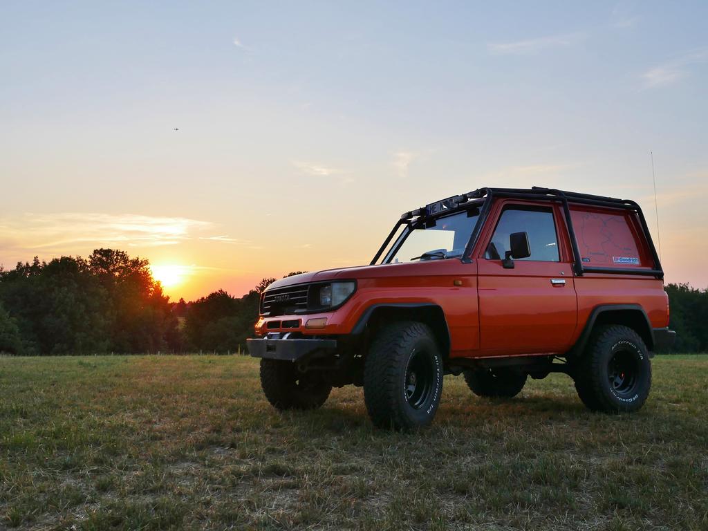

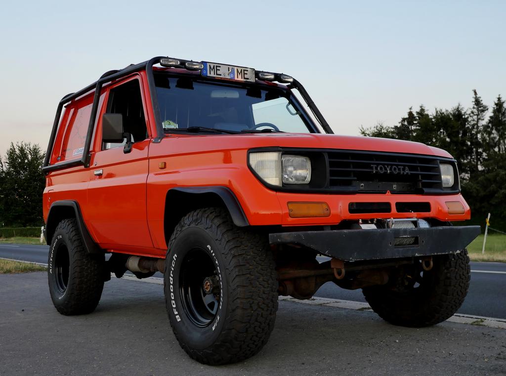

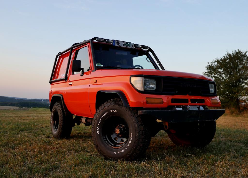

Neue Spurplatten sind verbaut, und fertig geschweißt und gelackt ist der Gerät auch. Smile

BeitragVerfasst am: 27.07.2018 23:48:18    Titel:
Klasse geworden! Schönes Auto! Ja
Nur die vorderen Verbreiterungen sehen etwas deformiert aus. Scheinen etwas zu wabbelig zu sein.
Starrachse, was sonst!

BeitragVerfasst am: 28.07.2018 08:43:26    Titel:
Ganz im Gegenteil. Die sind sogar aus sehr dickem Gummi. Ich vermute eher, daß sie sich sich im Laufe der Jahre durch Hitzeeinwirkung verzogen haben.
Mir gefallen sie allerdings auch nicht. Ich suche schon seit Monaten originale Verbreiterungen, aber da scheint der Markt im Ersatzteilbereich echt abgegrast zu sein.

BeitragVerfasst am: 28.07.2018 09:27:06    Titel:
Die sind ja auch aus Raumfahrtaluminium ... also nicht für die irdischen Straßenfahrten geeignet! Ätsch
Ich muss weg
Ne ... mal im Ernst:
Das ist das beste Beispiel für elektrochemische Korrosion. Das Aluminium wirkt dort zwischen den Stahlteilen wie eine Opferanode (z.B. im Wasserspeicher). Das "unedlere" Material/Nichteisenmetall arbeitet sich einfach zu erst auf. Verstärkt wird das ganze natürlich durch Salzlauge, wie sie im Winter mehr als genug auf den Straßen zu finden ist.

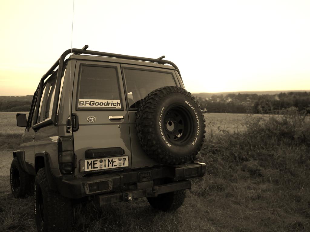

Über innovative Umbauten kann ich hier nicht berichten. Das Toy fährt einfach und das reicht. Im Moment noch. Smile
Manchmal wurde ich von Passanten gefragt, warum ich so ein komisches Gestell ans Auto gebaut habe. "Weils praktisch ist" war meine Antwort. "Man kann mal nahezu schadlos einen dreifachen Lutz hinlegen und im Winter Weihnachtsbäume transportieren." Smile

BeitragVerfasst am: 17.12.2018 10:58:55    Titel:
"Gestell" Hau mich, ich bin der Frühling Obskur Supi
Der 70er ist einfach...schee! YES

BeitragVerfasst am: 28.01.2019 17:13:33    Titel:
Ist das komische Gestell nur so auf die Karosse geschraubt oder hat's da drunter noch einen Widerpart? UNd falls wirklich "nur" aufgeschraubt: bringt das dann etwas? Danke Winke Winke
Ach so: sieht super aus ! Ja
