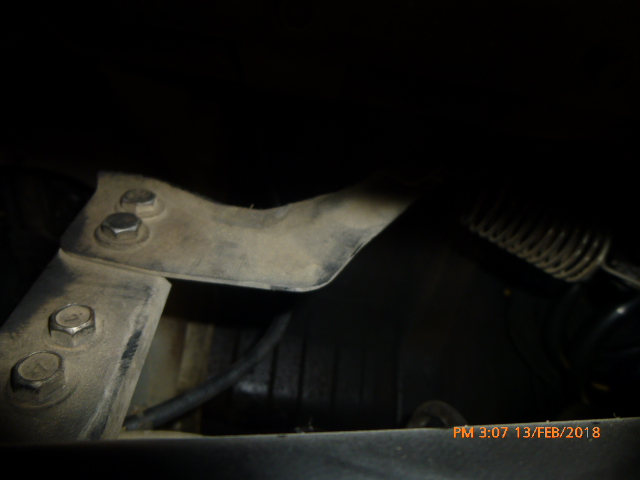

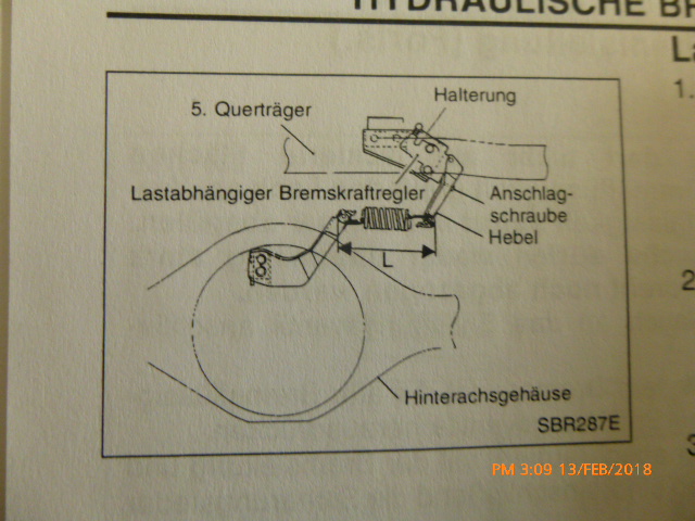

BeitragVerfasst am: 13.02.2018 11:50:58    Titel: Re: Fahrwerk
patrol-gu hat folgendes geschrieben:
Des weiteren musst Du bei einem ausgeräumten voll getankten Fahrfertigen Auto die Feder beim Lastabhängigen Bremsventil ausmessen, um den Halter am Diff. für die Feder 1 zu 1 höher zu setzen.
Gruß Thomas
wie habt ihr das gelöst, vielleicht hätte evtl. jemand ein Foto.
Um den LAB genau einzustellen; Gibts da nicht irgendeine Messmethode ?
Gruß Unsicher
patrol-gu
Mit dabei seit Ende 2013
BeitragVerfasst am: 13.02.2018 15:19:25    Titel: Patrol
4800
Twincam 24 Valve
So much torque it could start a dead planet.
