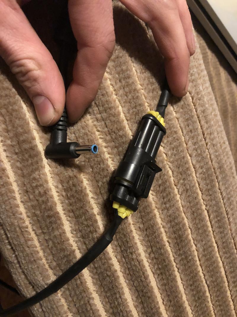

Ja so ungefähr ist das bei dem auch. Es kommen drei Kabel vom Laptop. Ich habe mir dann einen Stecker eingelötet weil die Buchse am Laptop auch irgendwas spezielles ist und es so einen Stecker nirgends gab. Ich meine der hatte 19,5V, kann mich aber auch täuschen.
Egal mit was für einer Spannungsquelle, außer mit dem Original Netzteil war nichts los. Das ging dafür aber an jedem inverter gut. Aber ich teste das heute Abend nochmal, das hätte ich ganz vergessen. Nee, oder?
Brauch den Laptop aber eigentlich eh nur um die Drone leer zu machen und die Kameras, von daher kein Stress, aber ein 12V Netzteil wäre schon fein.

Steinbruchsoldat hat folgendes geschrieben:

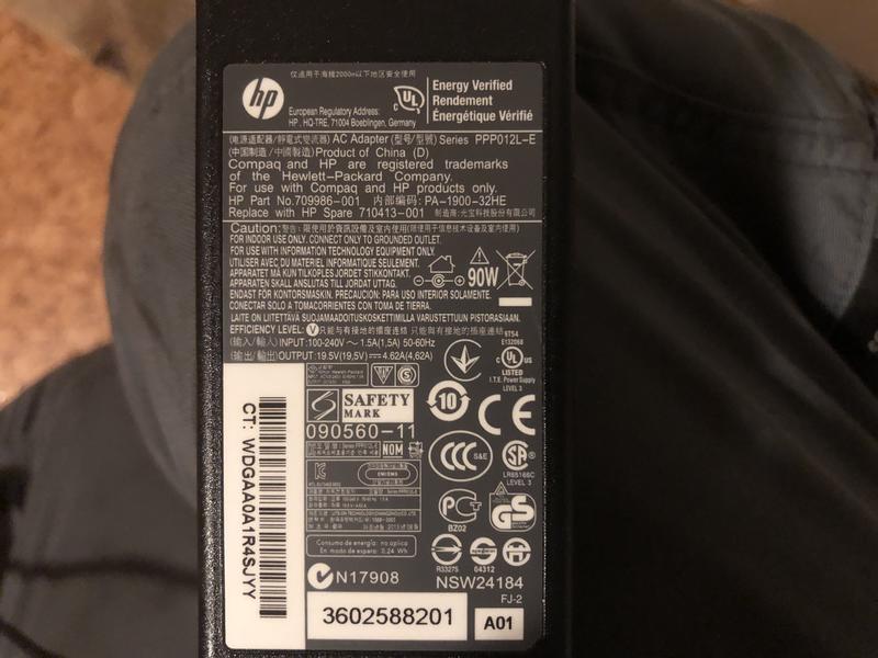

Ne, HP. Das ist das Netzteil:
Der Stecker ist nicht das Problem, da hab ich ja schon mal einen 3 poligen eingelötet um die Netzteile zu wechseln.
Tut nur leider nicht.
Also wenn jemand was weiß wäre das top. Ansonsten weiter mit Inverter, muss ich gleich mal testen.
Zefix, das NT hat exakt die gleichen elektrischen Werte wie die von meinen Dells. Und der Stecker sieht auch genau so aus. Hat der auch noch diesen stecknadelartigen Pin in der Mitte?
Vielleicht arbeitet das ja genau so. Unsicher
Gruß Rainer

Das Netzteil passt ja für mehre Modelle, von HP und Compaq. Man müsste über die Laptop- Bezeichnung recherchieren.
Dell hat im Hohlstecker einen kleinen Pin zusätzlich, der die Ladeerkennung managt.
Das Netz ist voll von Umbauanleitungen, ob das bei Dir 1:1passt, müsste man prüfen.
