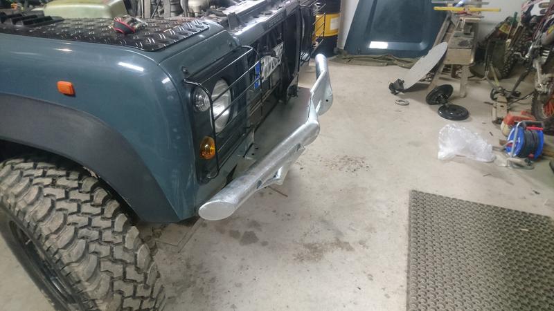

BeitragVerfasst am: 19.02.2018 17:43:23    Titel:
...übrigens, die Stoßstange hab ich auch vom verzinken zurück Grins
