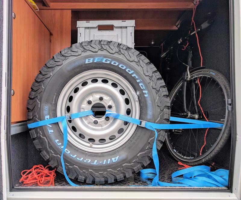

Mit der Reifenbreite im Matsch ist es so eine Sache wenn Du ziwschen 265/75 R16 und 235/85 R16 entscheiden sollst. Ich fahre Baumaschinen, in dem Falle auch Radlader auf unterschiedlichsten Untergruenden. Habe aufm G von 235/85 R16 bis 305/70 R16 verschiedene Breiten/Groessen gefahren.
Mein Fazit ist, das sich in Matsch den shcmaleren Reifen vorziehe da er mehr Druck aufm cm² bringt als der Breite. Das hilft mir auch in anderen Situationen mehr (fuer mich persoenlich!!) als ein breiterer Reifen. Desweiteren laesst sich ein schmalerer Reifen in schwierigen Situationen oft besser haendeln als ein Breiter bei dem man mehr aufpassen muss, wegen der Breite, ob man sich nicht doch hier oder dort die Flanke beschaedigen koennte.
Andererseits mus sich sagen, dass der G auf der Strasse die 235er beim Bremsen und Kurvenfahren schlicht ueberfordert hat, Fahrgewicht war etwa 2,55 Tonnen. Das hat sich erst mit breiteren Reifen gaendert, akzeptabel wurde es mit 265er Breite und mit den 285ern wars dann richtig angenehm.
Selbiges habe ich jetzt auch beim ML auf dem ich 285er hatte und jetzt auf 245er BFG At2 gewechselt habe. Die 285er haben auf der Strasse einfach ihre Haftungsvorteile in quasi allen Lebenslagen.
Wenn Du also auch viel Strasse auf dem Fahrplan hast und das Fahrzeuggewicht ueber 2,5 Tonnen liegt, wuerde ich in Deinem Falle auf die 265er als Allroundkompromiss gehen.

BeitragVerfasst am: 01.03.2018 21:50:27    Titel:
@all
Danke! Das war sehr aufschlussreich, wieder was gelernt. Klasse Forum hier!
Ich bin mir zwar immer noch nicht ganz klar, ob ich jetzt auf die Möglichkeit der Schneeketten verzichten kann, aber habe alle Fakten zusammen um eine Entwcheidungsgrundlage zu haben...
3,2 sind mein „Alltagsgewicht“,
3,5-3,8t mein „Tourengewicht“, jetzt sind 235er drauf, aber mit 65er Querschnitt - das macht dann sicherlich einen erheblich „schwammigeres“ Fahrgefühl und Bremsverhalten auf Straße bei 85er Querschnitt.
Tendiere zu 235er, die sollten auch weniger Rollwiederstand haben und daher weniger Diesel fressen....

Also von den 235/85R16 für ein schweres Wohnmobil würde ich dir abraten.
Zu schwammig und zu groß. 265/75R16 sind ebenso wie der 235/85 zu kraftraubend und wie du sagst nicht mehr kettengeeignet.
Es spricht meiner Meinung nach überhaupt nichts gegen einen BFG TA KO 2 in 245/75R16.
Die Fuhre bleibt wesentlich agiler als mit den zu großen Reifenumfängen der beiden anderen Größen, fahrstabiler ( vor allem beim bremsen) wie der 235/85er, noch schneekettentauglich, trotzdem eine gute Portion mehr Bodenfreiheit und Breite als die Serien 235/65er....und hat noch das Schneeflockesymbol.
Wäre für mich ehrlich gesagt der beste Kompromiss Vertrau mir
