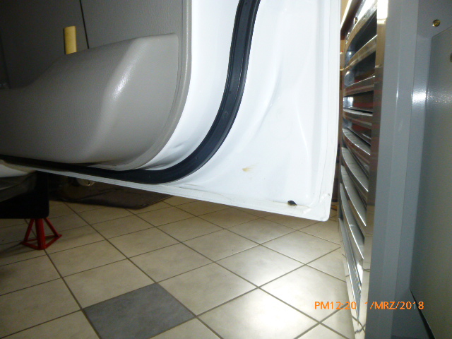

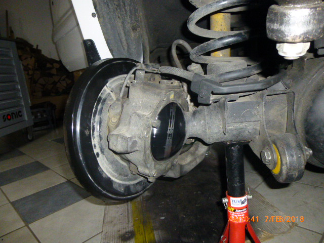

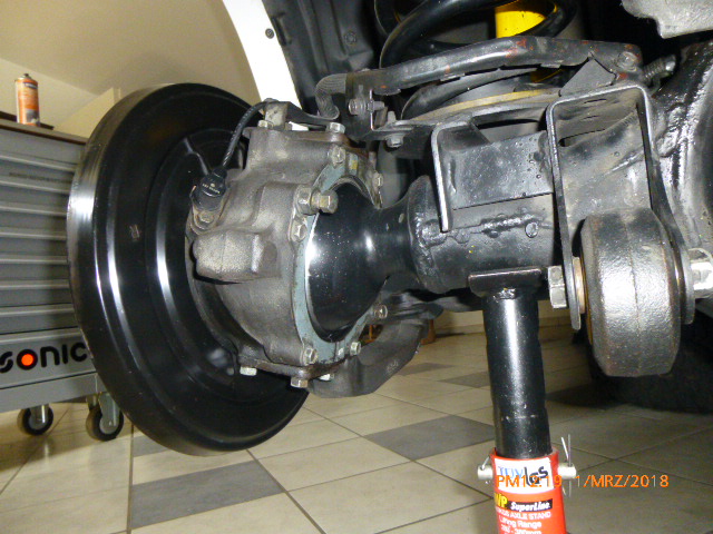

Das Bild ist von meinem Patrol. Eine unbehandelte nicht lackierte gereinigte Vorderachse 15 Jahre Alt.
Das ganze Auto ist Rost frei und nicht lackiert.
Aber das System kann auch keine mangelnde Pflege ersetzen.
So das ist mein Erfahrungs- Bericht mit dem Holzmagneten.(Geiler Spruch)

Du schreibst, es wäre primär zur Rostvermeidung in Falzen gedacht, und zeigst uns eine Achse. Unsicher
Bilder von einem rostfreien Auto sind kein Beweis, meine Autos sind auch nicht rostig.
Ein Beweis wäre, zwei gleiche Autos unter identischen Bedingungen über lange Zeit zu vergleichen.

Dafür sehen meine Achskugeln und meine Achse nach 15 Jahren sehr gut aus. Also ich bin zufrieden, weil alle Anbauteile noch völlig intakt sind.
Ich habe diesen Winter alle Fahrwerksbuchsen gewechselt. Es sind alle Schraubverbindungen noch gangbar gewesen und auf allen Schrauben war auch noch die Nickelschicht vorhanden.

Für mich sind die Bilder sehrwohl aussagekräftig in Verbindung mit dem Beitrag !

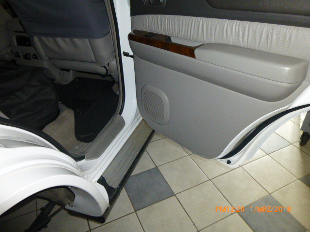

Dein Auto ist in einem offenkundig gutem Erhaltungszustand, auch die Innenverkleidung und Schläuche/Leitungen am Fahrwerk.

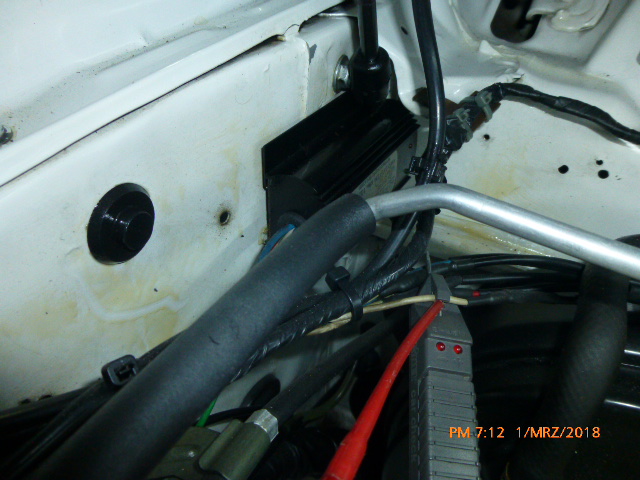

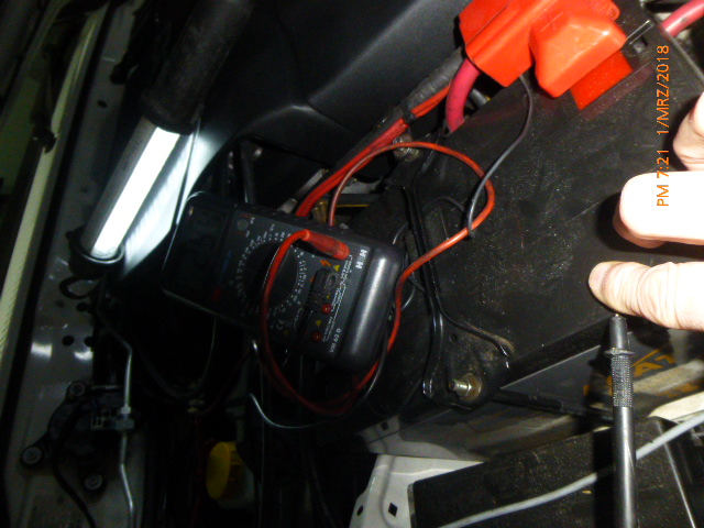

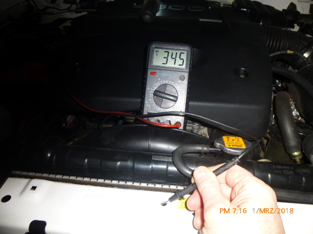

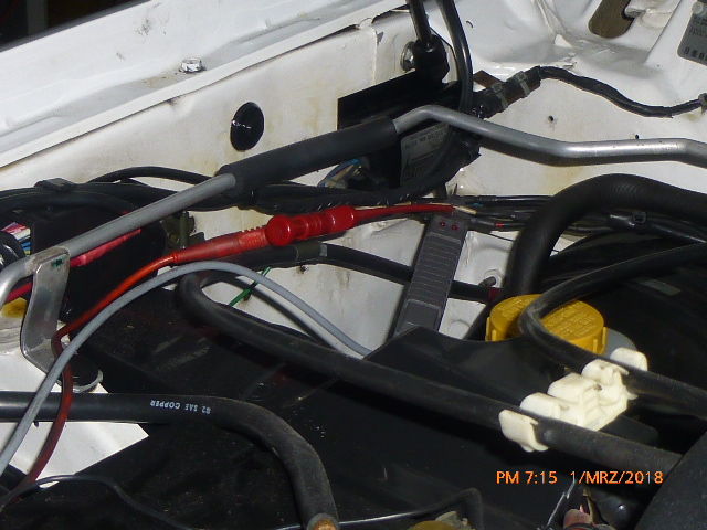

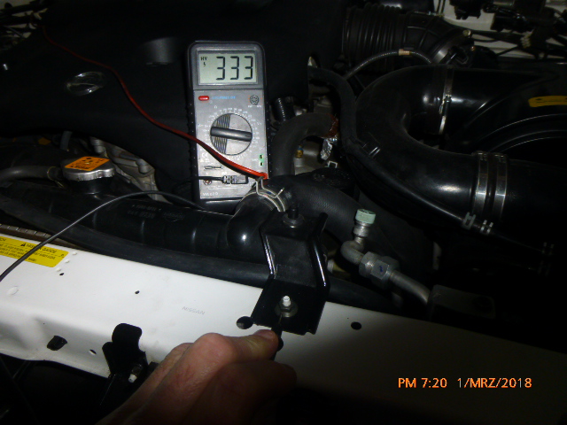

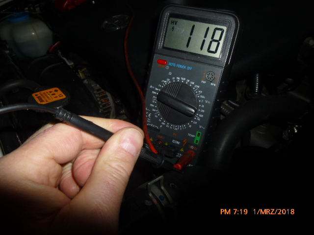

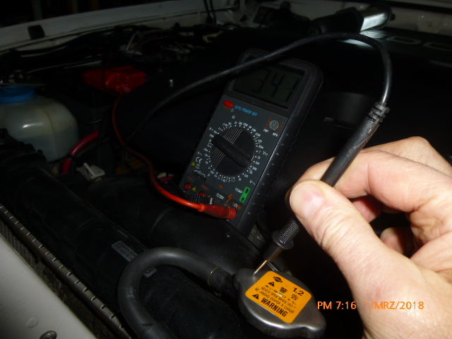

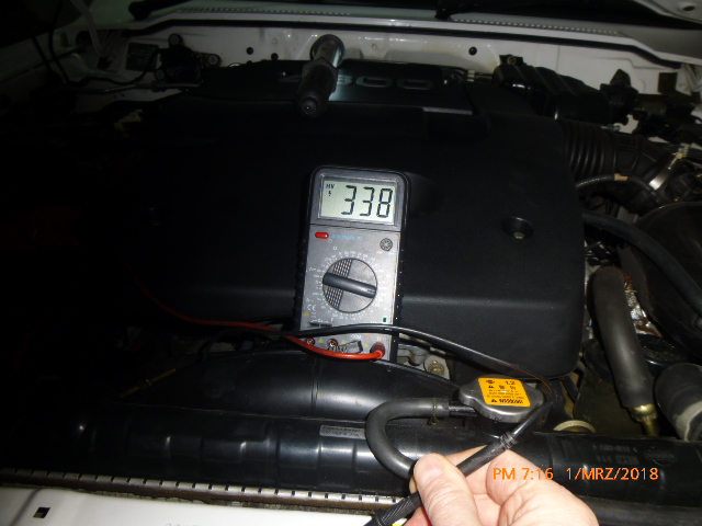

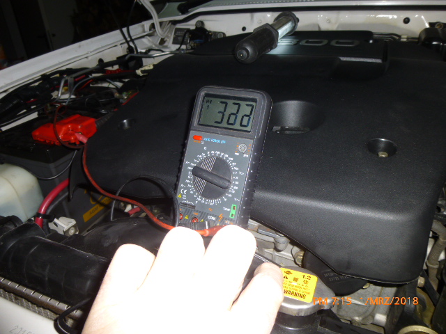

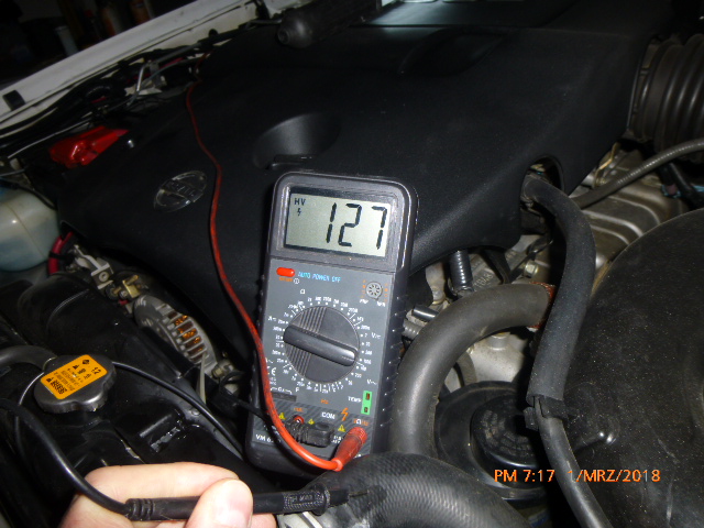

Also nur für Euch
Garage, Luftfeuchtigkeit 38 % Strom fließt sogar über meinen Kühlerschlauch und das in HV.
Muss ja auch so sein sonst würde es keine Blitze Geben.

Hallo Patrol-Gu Winke Winke
Ich kann natürlich nur für das Cupler-Tec schreiben.
Wenn es nachweisbar ein funktionierendes System gibt bin ich sofort dabei. Ich würd mich drüber freuen muss auch nich billig sein. Wenn einer mit einer Idee um die Ecke kommt welche Rost für immer verhindert soll er mein Geld bekommen. Die Firma Cupler-Rec ist es nicht.
Schön das das Fahrzeug so gut dasteht!
Sehe ich richtig das bei deinem Fahrzeug wirklich eine Spannung anliegt? Das geht bei dem C-T schonmal garnicht, da die Platten aufgeklebt werden... und die sind komplett in Kunststoff gegossen... deins wird wohl ein anderes System sein.
BeitragVerfasst am: 01.03.2018 20:55:04    Titel:
Was bitte soll HV sein? Der größte Spannungsmessbereich des Multimeters?
Du misst eine Spannung. Da fließt dann ein Strom im Mikroamperebereich über die Messleitungen durch das Messgerät.
Der Messwert ist ne Hausnummer, 200kHZ und ein offenbar nicht sinusförmiges Signal (200V effektiv/400V Spiitze laut Hersteller) kann man mit nem Baumarktmultimeter nicht aussagekräftig messen.
Dann sehe ich Massen von Fluidfilm oder sonstwas.
Was bitte willst Du damit beweisen?
Das Zeug legt eine Spannung ans Auto an. Das wissen wir bereits. Es wird auch irgendein Strom fließen, den Du so wie Du misst, gar nicht messen kannst. Er wird zwischen den Elektroden des Wunderkistchens fließen, aber ganz sicher nicht über Deine Vorderachse, es sei denn, da wäre auch ne Elektrode dran. Nur weil Strom durch die Karre fließt, heißt das aber noch lange nicht, das sie deswegen nicht rostet.
Im besten Fall ist das Auto mit dem Konstrukt eine Art Antenne. Die rosten übrigens auch, wenn sie aus entsprechendem Material sind.
BeitragVerfasst am: 01.03.2018 20:59:01    Titel:
Kapazitiv eingekoppelt geht das schon, da darf dann auf keinen Fall eine leitfähige Verbindung zwischen Elektrode und Blech bestehen. Soweit alles sinnvoll. Ab dann wird es esoterisch.
