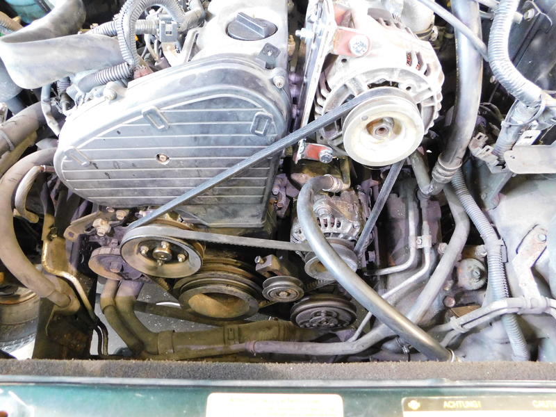

BeitragVerfasst am: 06.04.2018 15:12:00    Titel:
Servus !!

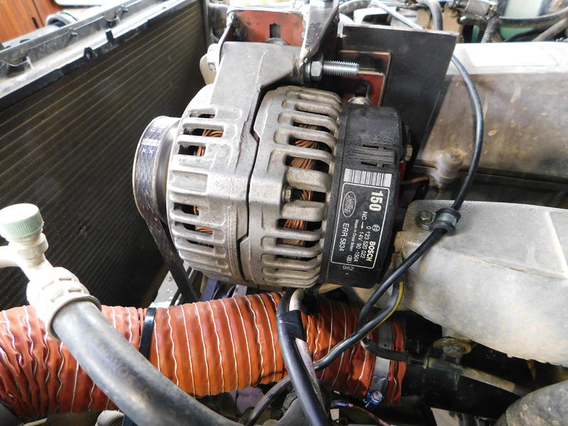

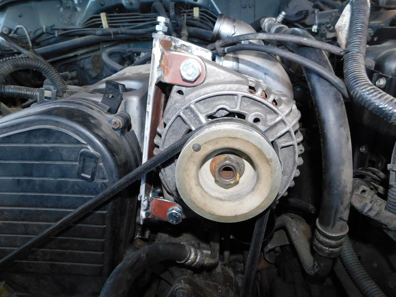

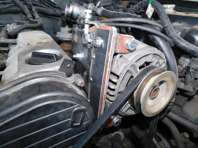

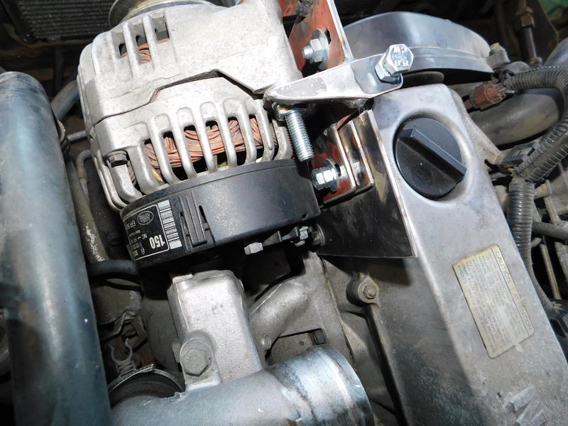

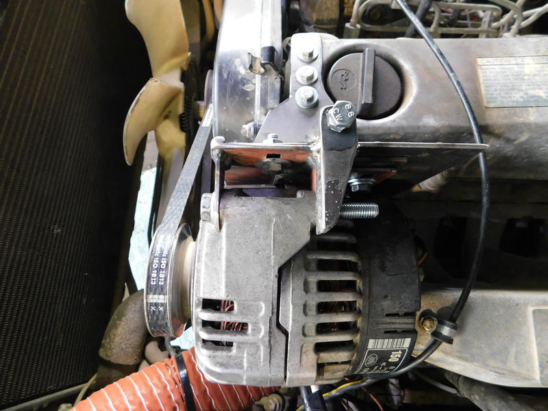

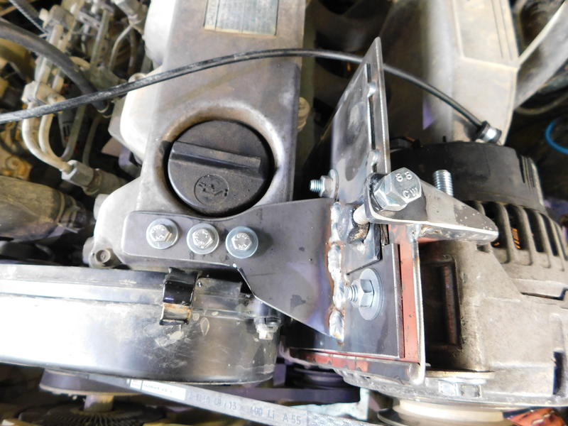

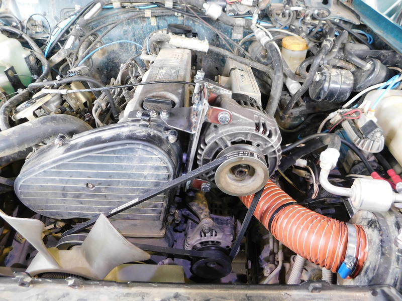

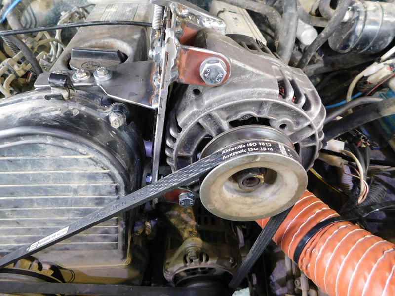

der probeeinbau ist fertig und es passt alles ziemlich gut ,ich hoffe die Umschlingung der 2. lima ist ausreichend um bei vollast den riemen nicht rutschen zu lassen.
die Spannvorrichtung war ein bisserl eine bastlerrei aber jetzt geht das super.
ich habe die lima nur mal schnell an die Batterie gehängt und geschaut ob sie arbeitet.
80 amp ohne Belastung und bei 800 upm YES
die halteplatte der lima muss ich noch oben gegen den ventieldeckel abstützen weil er ein bisserl vibriert ,das mache ich aber erst wenn das zeug am Y60 Motor hängt.
die passenden Dioden sind auch schon im haus , ohne die lassen sich die beiden limas ja nicht mit einem Akku pack verbinden.
gruss ,michi

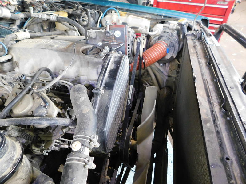

BeitragVerfasst am: 11.04.2018 08:51:49    Titel:
Servus !!

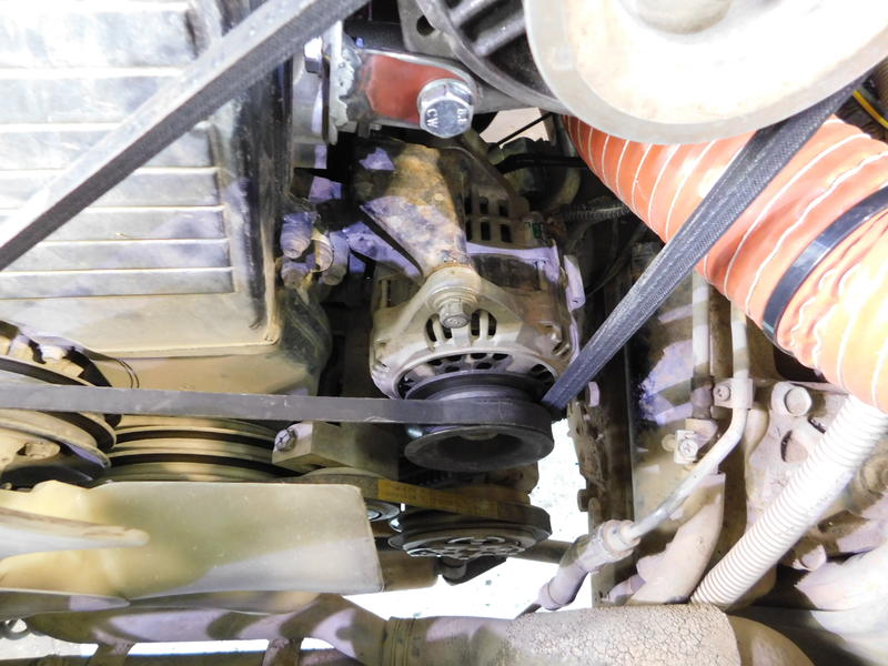

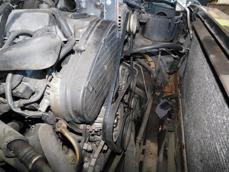

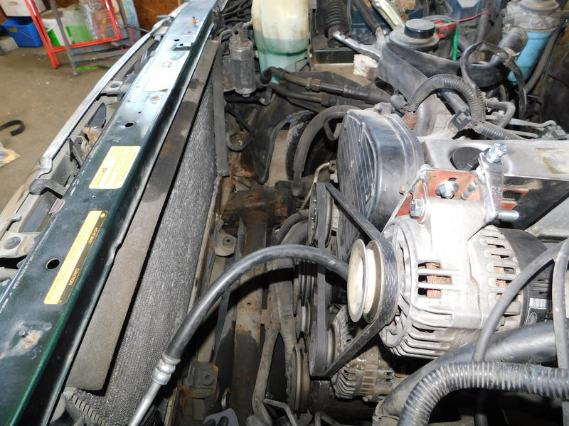

gestern habe ich die teile in den Y60 eingebaut.
passt ziemlich gut , die flucht der 2. lima passt nicht auf den mm genau aber das stört den V riemen gottlob nicht .

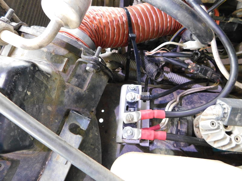

die 2x330 amp. sperrdiode haben wir gleich neben den limas auf den kottflügel geschraubt und noch mit einem ""kühlblech" versehen .
das intresante ist das immer erst die kleinere der beiden limas zu arbeiten anfängt wenn last aufs System kommt. ist mir jetzt schon bei ein paar umbauten aufgefallen .erst geht die kleine lima auf ""volllast" und erst dann fängt die grössere mit arbeiten an.
an WAS das genau liegt verstehe ich noch nicht ganz aber wenn WIRKLICH Leistung gefragt ist arbeiten dann beide .
der Spannungsabfall an der Diode ist im normalbetrieb kaum messbar ( ca- 0,2 Volt ) . bei vollast sind es dann aber doch ca. 0,7 Volt . ist blöd geht aber leider nicht anders .
ohne Diode würde die grössere lima die kleine ja ""antreiben "" .
jetzt haben wir ca. 230 amp. zur verfügung , DAS sollte auch bei einem längeren winden Einsatz dafür sorgen das die neuen Akkus ( 2x 160 Ah ) nicht ganz leer werden .
