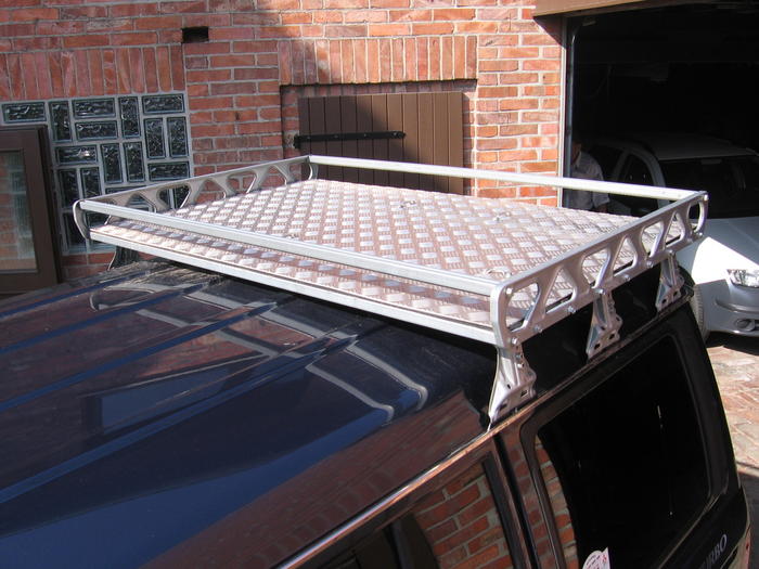

Welche Alternativen gibt es zum Thule 1060 Dachträger für den Pajero mit Regenrinne? Denn diese sind in der Geländewagendachbreite sehr rar, wie ich mitbekommen habe. Unsicher
Vielen Dank schon mal im Voraus. YES
Gruß Marcel

Elle-Pi Portabagagli... Wurde vor vielen Jahren von Därr und Woik verkauft...
Schau hier.

Das man bei Fahrzeugen mit Regenrinne Sorgen hat einen Dachträger zu finden ist mir neu.
Es gibt einige Universalfüsse und man kann viele Dachträger von PKW und Handwerkerautos anpassen. Auch da gab es variable Varianten.
Die Thule Füsse klemmen oft ein Vierkantrohr ein.
Das kann man sich auch in passender Länge auch selbst anfertigen.
Ansonsten gibt es viele Universalfüsse am Markt.
Zb Prealpina hier ein nicht mehr aktuelles Angebot.
Biete Dachträger von LP.
134cm breit, 90cm lang, max. Dachhöhe 17cm ab Regenrinne, HD-Ausführung mit sechs Füßen und ALLEN Quer-Traversen UND Aluriffelblechplatte. 180 Euro, nur Abholung.
Gruß Stefan
https://www.autoteile-immler.com/thule-dachtraeger-squarebar-951-7122?gclid=Cj0KCQiA_qD_BRDiARIsANjZ2LCGIj8GaTviVxzuZL-daDhtkrNB... [Link automatisch gekürzt]
Atera hat das selbe System.
Oder sowas:
https://www.fahrzeugausruestung.de/cgi-bin/cosmoshop/lshop.cgi?action=showdetail&artnum=25102045&ref=google_base&gcl... [Link automatisch gekürzt]
Da läuft die Befestigung unten in der Nut, kann man auch anpassen.
Gruß Mario

Dass es eine große Auswahl gibt, steht außer Frage. Lediglich das Thule 1060 - System, von dem ich bereits ein Paar liegen habe, bekomme ich ganz schwer in der benötigten Länge.
Gruß Marcel
