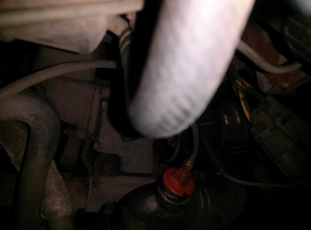

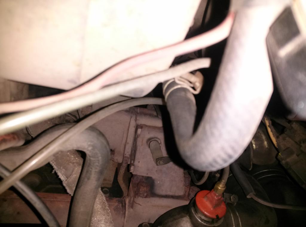

TD3.3
Mit dabei seit Ende 2014
1. Nissan Patrol K160 3.3TD
BeitragVerfasst am: 05.06.2018 20:49:45    Titel:
Moin!

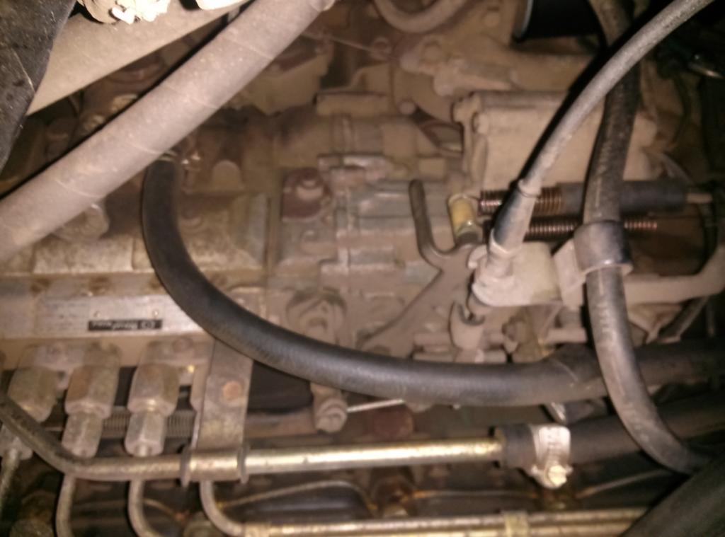

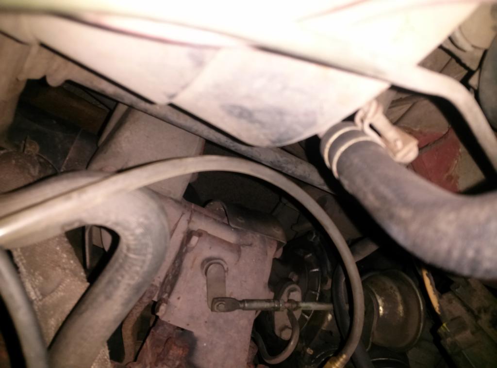

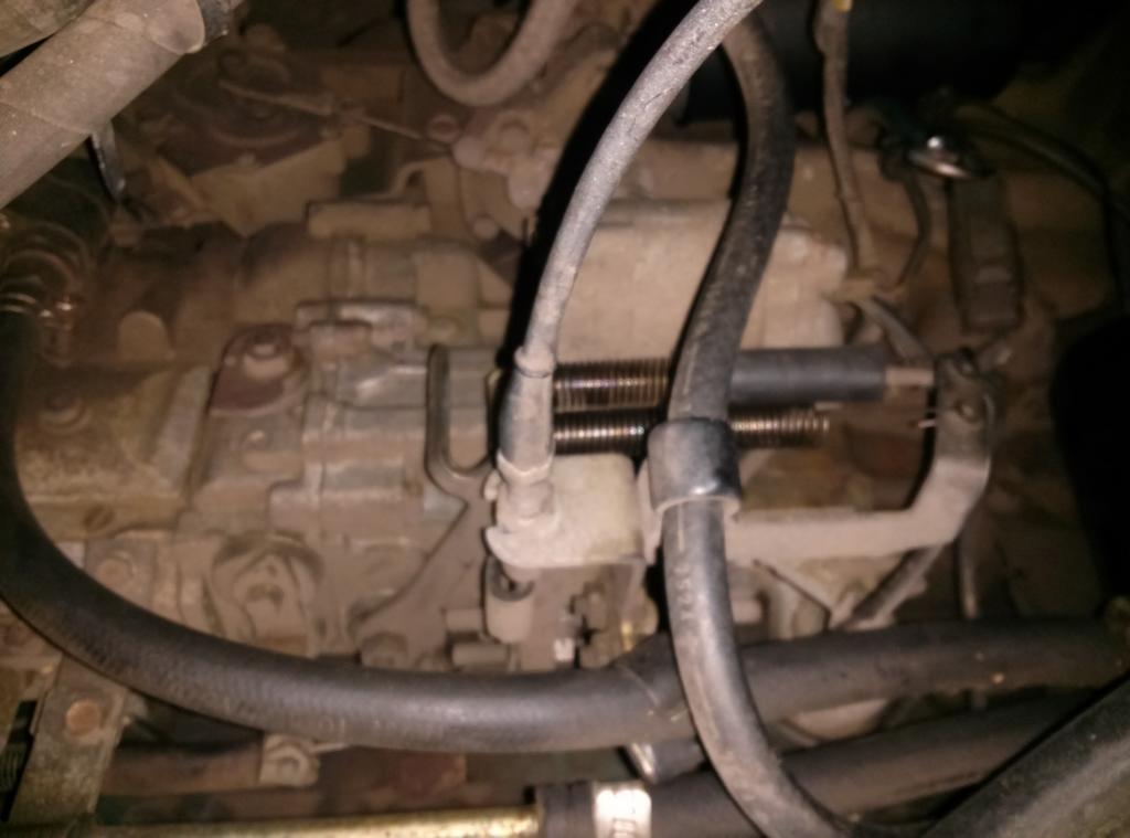

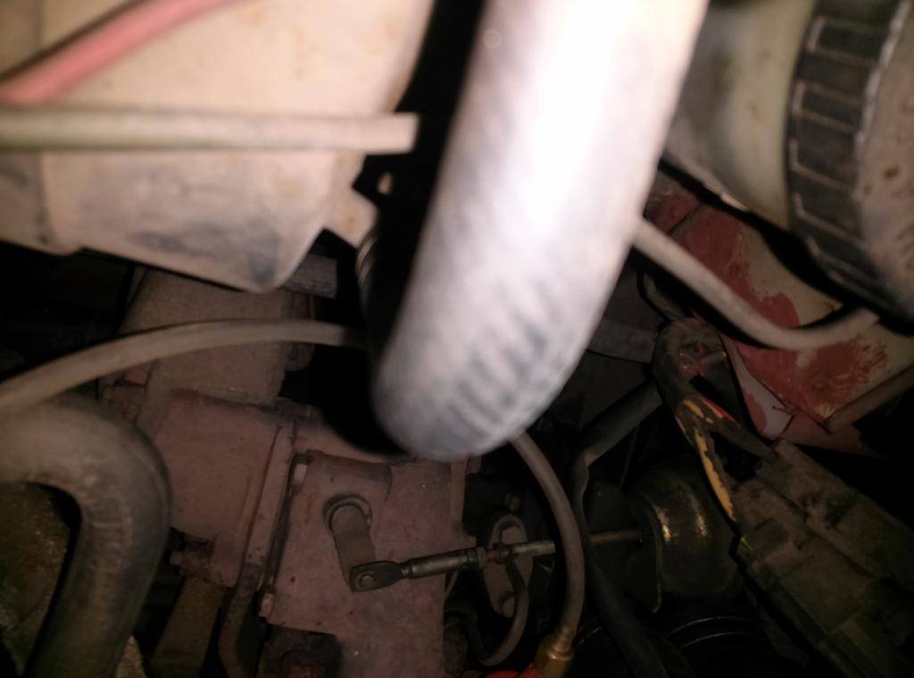

Weil paar Leute danach gefragt haben, also schreibe ich es hier rein....Viel Erfolg, sollten Fragen sein, gerne! Winke Winke
also, das WG muß raus, 2 x 8er Muttern am Turbo lösen, Steuerschlauch abziehen und den kleinen Sicherungsring
rechts bei der Klappe lösen, aufpassen mit Schraubenzieher lösen und schaun, daß er net davon segelt!
Nun das Gestänge mit Eisensäge oder Flex direkt an der verplombten Verbindung auseinander schneiden.
So, nun mit Körner das abgetrennte Teil (wo noch der Rest des Gestänges drin ist) mittig ankörnen.
Jetzt 2,5mm Bohrer mittig durchbohren, dann 4,5mm und dann 6,5mm, dann sollte Alles vom ollen Gewinde
Geschichte sein. Nun den Schutzgaser anwerfen, ne 6er Mutter mit 1,5er Steigung nehmen, eine Schraube in die Mutter drehen, daß sie so 1,5cm rausschaut und mit dem Schraubenschaft voraus in das gebohrte Loch legen, damit alles schön mittig wird, jetzt noch mal schaun und die Mutter anheften, kontrollieren und dann andere Seite punkten, 2 Punkte reichen, die Mutter solle ja heile bleiben. Schraube wieder raus und reindrehen zur Kontrolle, damit Alles sauber dann auch sich einstellen läßt, Schraube dann entfernen, logisch...
Nun könnte man den Rest des Gestänges einfach nachdem darauf ne Kontermutter gesetzt wurde einfach in das mit Mutter gepunktete Teil reinschrauben und zwar genau 2 Umdrehungen, wenn die Mutter 5 mm Stärke haben sollte, weil ja der Schnitt mit 1,5mm gerechnet werden muss. dann sollte man genau die gleiche Einstellung haben wie vorher. Geht bloß, wenn noch genügend Gewinde vorhanden ist, ich weiß es nimmer.
Ich hab aber dann 2,5cm vom Gestänge abgeflext und dafür eine 3cm 6-Kant Schraube mittig ans verbleibende linke Gestänge-Teil gepunktet. So kann man auch mit 10er Schlüssel sauber drehen hinterher und muß nicht das blanke Gestänge mit der Zange einstellen! Kontermutter auf das Gestänge!
Das wars schon, einfach wieder zusammenbaun und auf 600mb einstellen, Alles über 600mb bringt nix ohne LLK.
mehrmals getestet, die Luft wird darüber viel zu heiß, hat ohne LLK keinen Mehrwert.
Dagegen bringt die Stellung der off-boost Schraube ne Menge, Hebel muss wie bei mir (Foto!) gerade stehen! und auf alle Fälle, falls noch net geschehen ran an den Compesator, ist auf 10 Minuten erledigt, die Kiste geht dann vom 3. auf den 4. genau so elastisch weiter wie man das vom 4. auf den 5. Gang kennt. .....
//edit2: ach ja, weil gefragt wurde noch:
1 Umdrehungmit der 1,5er Steigung bedeuted haargenau 50mb, jenachdem plus oder minus
zusammendrehen = plus // auseinanderdrehen = minus
bis dann.....
Gerhard
//edit:
Bilder müßt Ihr euch selber drehen, habs mehrmals versucht, die kommen immer 180 Grad gedreht... Winke Winke

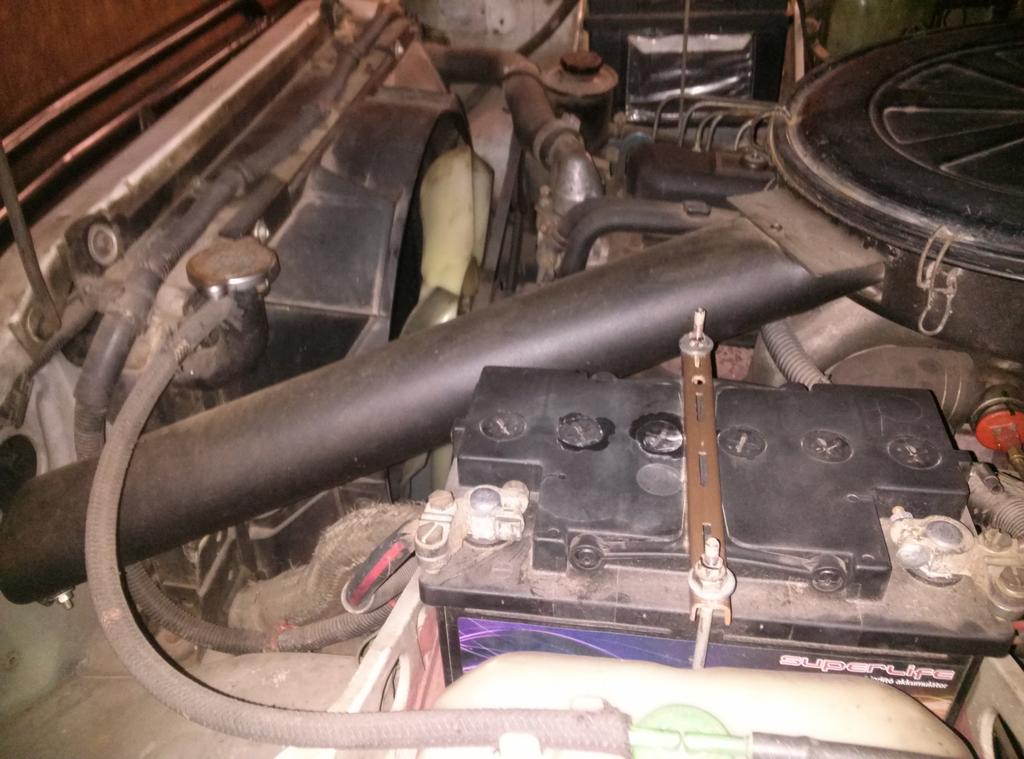

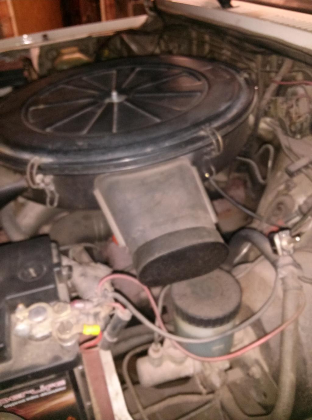

man sollte auch zumindest ein KunststoffRohr nach vorne legen (ist ein einfaches Abwasserohr nur mit Haarföhn erwärmt und schnell schwarz gespritzt), damit die Verdichterseite über den LuFi deutlich kühlere Fartwindluft abkriegt.
ist jetzt nur mal so verbaut, die originale Öffnung mit schnell "geschnitztem" Deckel zumachen...kostet gar nix und brachte auch was....K160 geht nun mit richtig gutem Druck ab und keine Sorge, bei mir läuft dies nun seit über 2 Jahren so.
