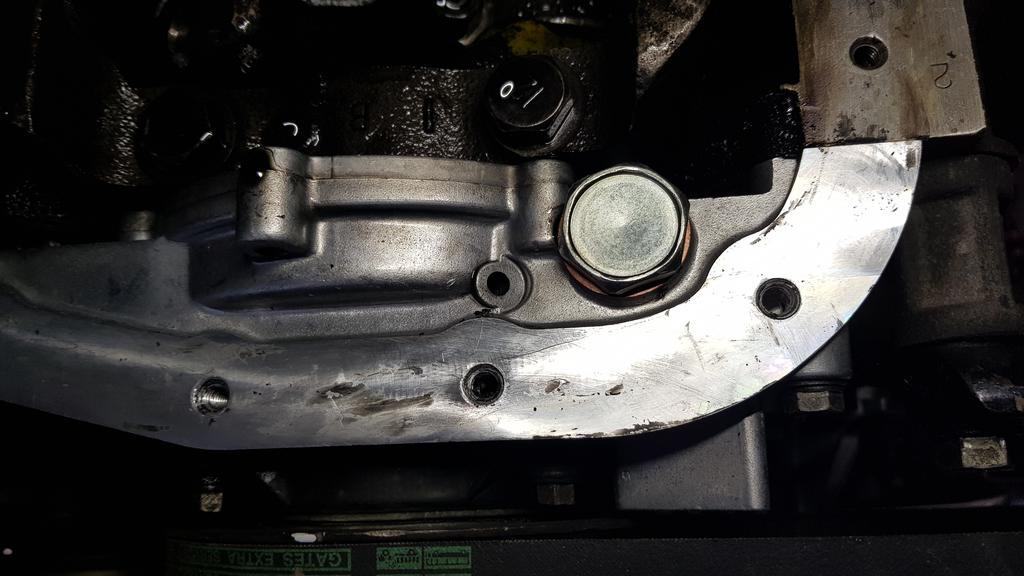

Zu deiner Frage wegen des Reglers: Ich habe heute mal die Ölwanne abgebaut unter der Reglerkappe waren zwei ineinander gesteckte Federn und auch keine Scheibe das Teil was sich bewegt sah aus wie neu und lief auch einwandfrei in der Führung. Ölfilter und Öl habe ich auch schon getauscht das hat keine Besserung gebracht daher denke ich das es ein Bypass am Ölfilter er nicht ist da ein neuer Ölfilter ja nicht verstopft sein sollte.

Die zwei Federn habe ich auch, hast Du eine Scheibe zwischen dem Stopfen und der Pumpe? Je nachdem wie dick diese ist, ist die Schwelle, wo das Ventil auf macht, höher oder niedriger. Bei mir war in der neuen Pumpe keine Scheibe dazwischen, somit vermute ich, dass das Problem mit dem zu hohen Druck an der fehlenden Einstellscheibe liegt. Ich bräuchte jetzt ein Maß für die Dicke der Scheibe, damit ich eine anfertigen und das testen kann.

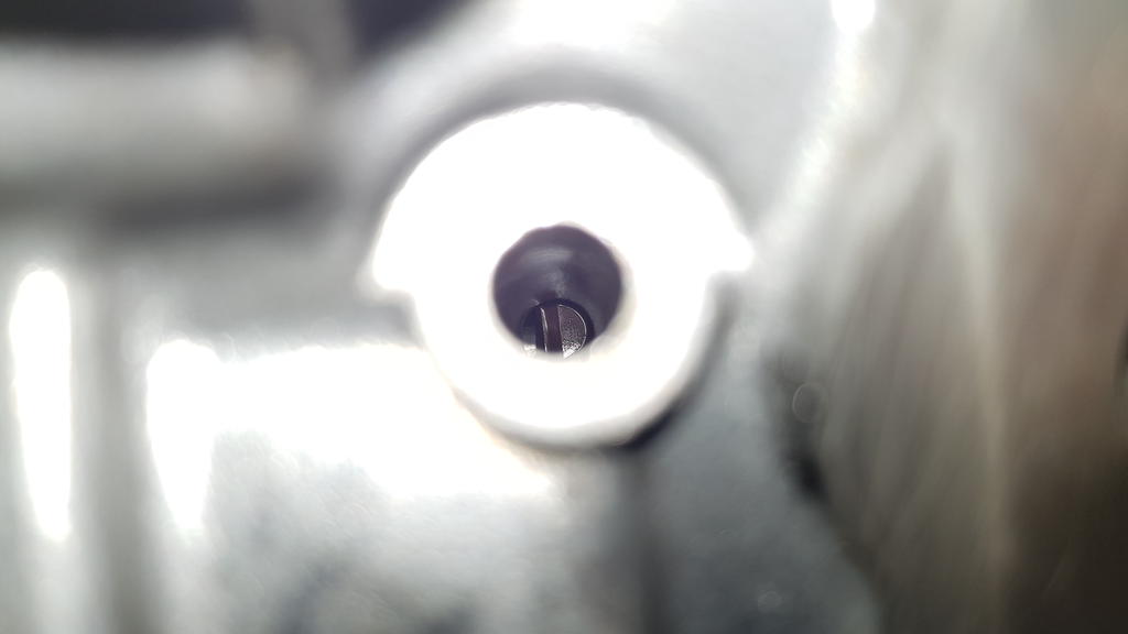

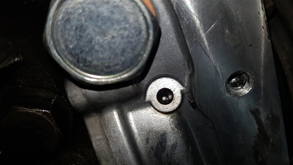

Das Regelventil als Satz hab ich bei Nissan und Partsouq abgefragt, nicht verfügbar. Wo hast Du das gesehen? Ein Link wäre hilfreich. YES Ich habe jetzt eine 2mm Kupferdichtung eingebaut und würde das mal so versuchen wollen.
Was mir noch auf fiel, neben dem Stopfen vom Ventil ist ein Loch, ich habe versucht, das zu knipsen, man kann dadurch in das Innere der Pumpe schauen, ich weiß aber nicht genau, wo der Kanal endet oder ob dort was rein muss. Ein Gewinde ist nicht ersichtlich. Wenn dort etwas fehlt und der Öldruck raus kann, wäre das eine Erklärung für den zu niedrigen Öldruck bei warmen Öl. Kann mir jemand was dazu sagen?

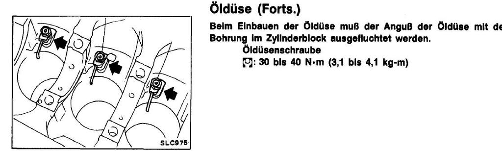

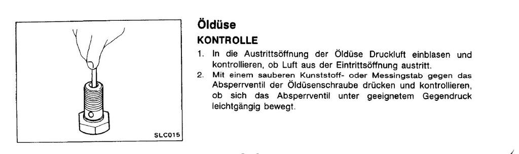

Hast du deine Öldüsen im zerlegten Zustand geprüft? Wenn die Absperrventile nicht funktionieren, haut dir da das Öl ab und dann braucht die Pumpe natürlich, um das dicke Öl da wieder hinzudrücken.

Was genau meinst Du mit Öldüsen? Die Kolbenbodenkühlung? Diese könnte ich im aktuellen Zustand denke ganz gut ausbauen und prüfen. Gibt es da was zu beachten?

Ja genau, ich hänge mal die Angaben aus dem Werkstatthandbuch hinzu, dann erklärt sich das.

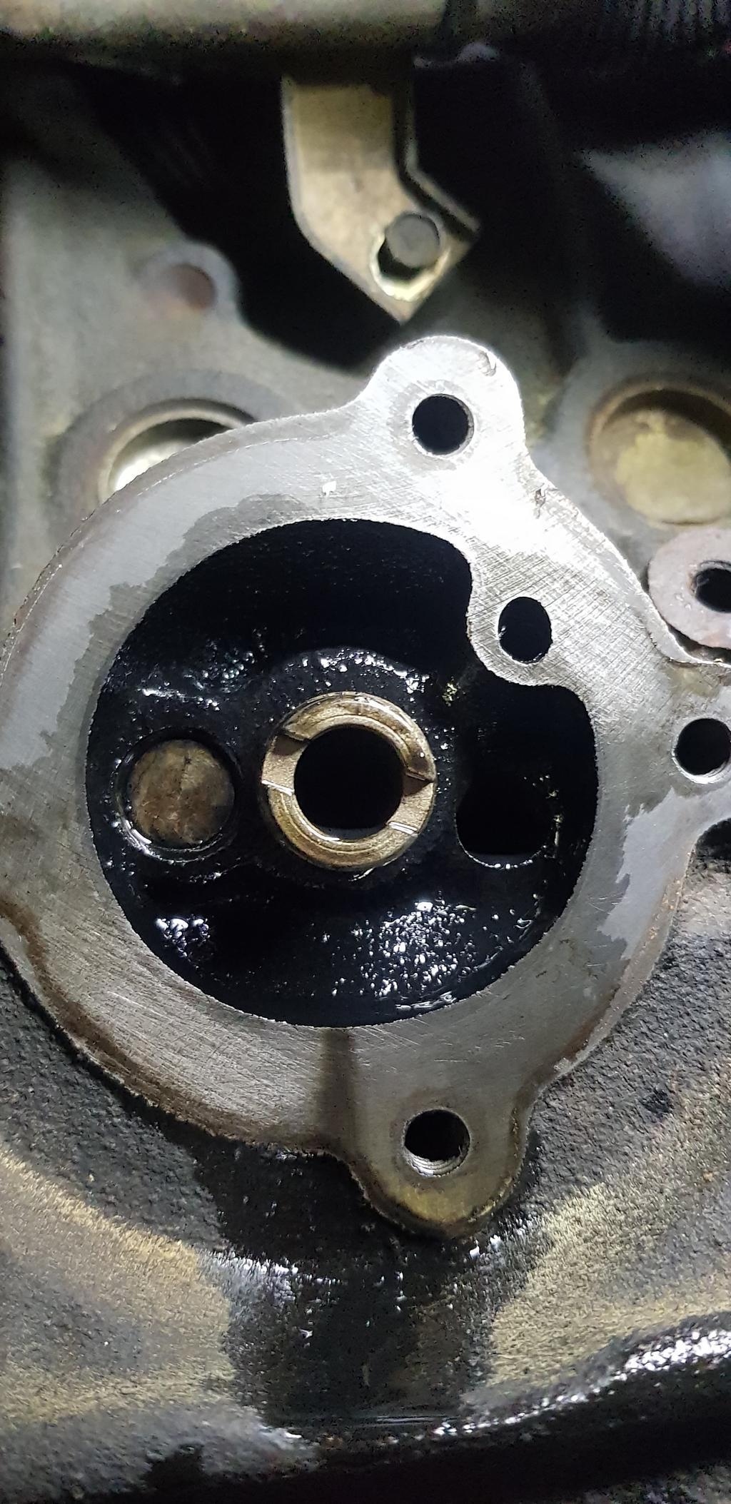

so habe mich dem ganzen mal weiter angenommen und etwas gefunden. Da wo unter dem Ölfilterflansch das Sicherheitsventil sitzen soll, dort ist bei mir ein geschlossener Stopfen drin. Das wundert mich doch sehr, muss ja aber vorher auch so gewesen sein. Unsicher Kann da jemand was dazu sagen?
Bei den Öldüsen der Kolbenbodenkühlung ist im Ventil unten in der Mitte ein kleines Loch, was immer ganz leicht durch lässt. Das seitliche Loch öffnet mit druck, das ist alles OK. Aber nach unten in die Ölwanne läuft theoretisch immer Öl mit raus. Nicht viel aber es ist so. Kann es das schon sein mit dem zu wenig Druck im warmen Zustand? Hat jemand solche Ventile gerade zur Hand?
Hier ein Bild vom Flansch blockseitig, links sollte theoretisch das Ventil sitzen..
