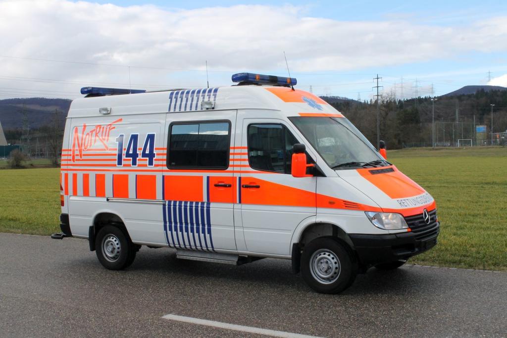

BeitragVerfasst am: 06.08.2018 21:43:12    Titel:

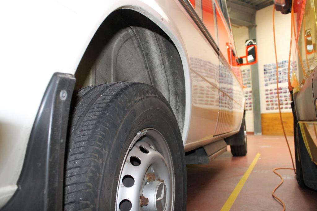

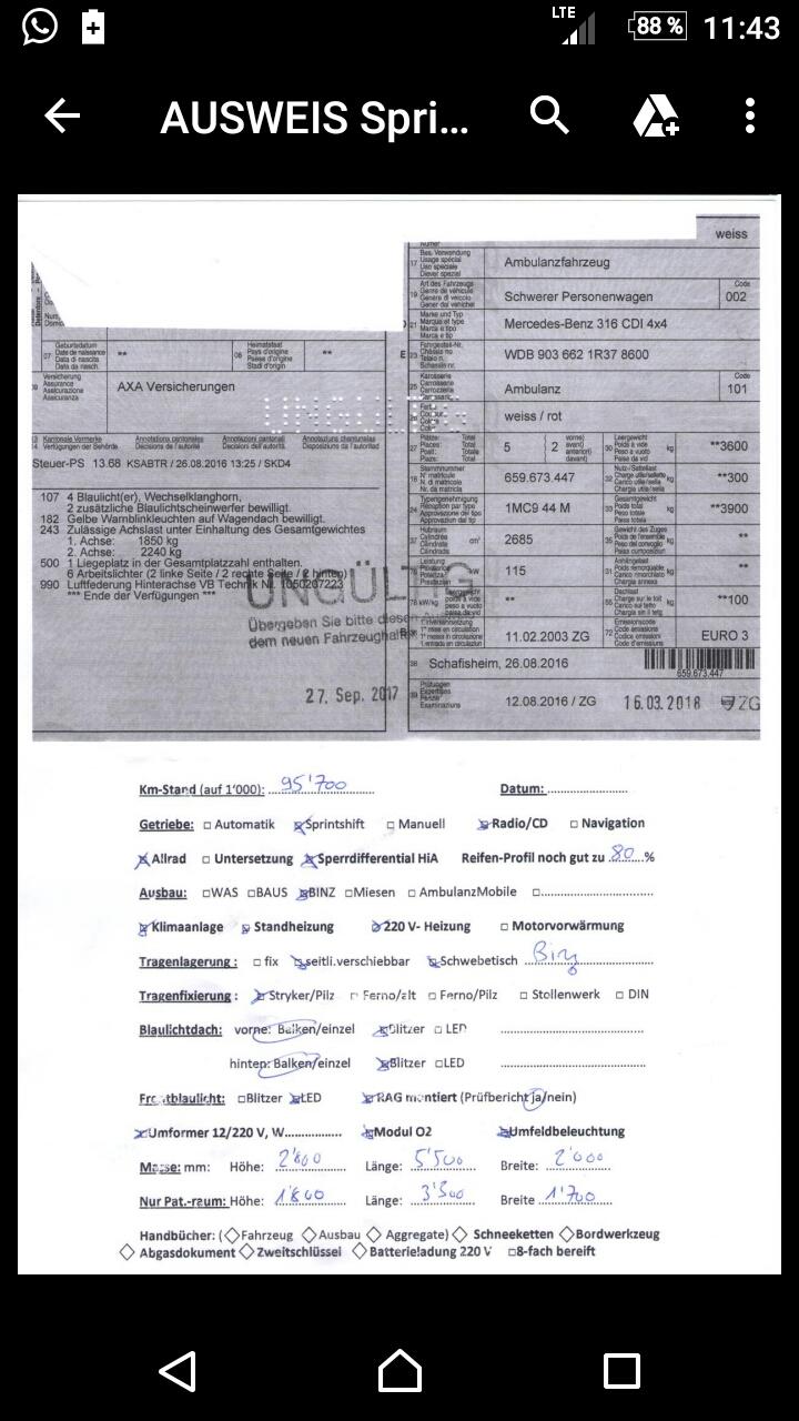

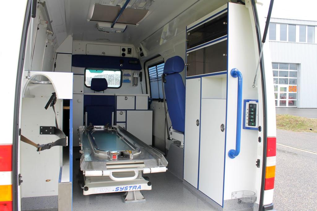

Was haltet ihr hiervon.
Schweizer Rtw....

BeitragVerfasst am: 13.08.2018 15:13:42    Titel:
Servus Freunde,
ich kanns einfach nicht lassen. Sprinter sind zwar schöne Autos, aber für die Kosten um in den Fahrwerksbereich eines Pinzgauers 710 zu kommen bekommst du den Pinzgauer komplett mit Benzingutschein.
Und dann hast Du ein Auto, welches gewaltige Reserven bzgl. Fahrwerk und Robustheit hat.
Ich kenn einige Kollegen, die den Pinzgauer nur haben, weil er ihnen gefällt und robust ist. Die fahren kein schweres Gelände.
Ansonsten zur Kaufentscheidung:
Die Untersetzung macht das Fahrzeug kräftig und langsam fahrbar am Hang. Schont die Kupplung. Vereinfacht das Rückwärtsfahren, speziell mit Anhänger.
Diversen Sperren schalten die Räder tatsächlich ein und machen aus dem 2x2 wirklich einen 4x4. Alles was du nicht sperren kannst, hat ein stehenbleibendes Gegenüber zur Folge.
Und bei den recht kleinen Sprinterrädern wird das schnell zum Thema.
Nur mal so zum Nachdenken.
Gruß Norbert
