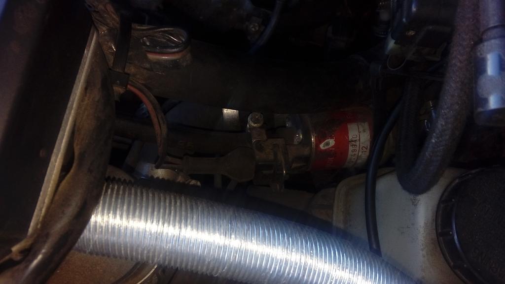

BeitragVerfasst am: 26.09.2018 10:59:42    Titel:
Moin
So sieht der Bereich Pumpe und Zuleitung zur SH aus.
Wie gesagt, nur schwarze Schläuche.
Ich werde das kurze Stück nun gegen ein transparentes tauschen.
Dann sehe ich ja auch gleich ob da überhaupt Diesel ansteht.
Ansonsten hab ich noch im BL gelesen das ein klemmendes Rückschlagventil in der Wasserleitung auch zur
Abschaltung führen kann.
Wäre dann Fehler wegen Überhitzung, da das erhitzte Wasser nicht abgeführt wird.
Wäre auch ein Szenario was bei laufendem Motor dann nicht auftritt.
Ich sehe mein Problem aber weiterhin bei der Dieselzufuhr.
Der Anschluss der Dieselleitung direkt an der SH ist sogar etwas "schwitzig".
Wie gesagt, neue Erkenntnisse gibt es mit dem Schlauchtausch.
Gruß Mario

BeitragVerfasst am: 08.08.2019 19:37:29    Titel:
Moin
Nun konnte ich mich auch mal der Standheizung annehmen.
Ich habe schon vor längerer Zeit von einem Freund eine originale Webasto Kraftstoffleitung 5mmx1.5mm bekommen.
Ist ein schönes Stück von 30cm.
Das hab ich nun zwischen meinem T-Stück vor dem Kraftstofffilter und der Pumpe gesetzt.
Das letzte Stück zwischen Pumpe und SH hab ich mit einer neuen 6mm Leitung ausgestattet.
Zudem hab ich die Pumpe, wie von Webasto empfohlen, leicht schräg befestigt,
vorher lag sie eher in waage.
Der erste Startversuch ist gleich geglückt.
man konnte wunderbar sehen, wie bei jedem Pumpstoss der Diesel angezogen wurde.
Vier weitere Durchläufe in den letzten Tagen waren bisher ebenso erfolgreich.
Die Heizung springt an,lüftet durch (ohne Rauchschwaden), geht auf Leistung und läuft 30min (rote Zeitschaltuhr) durch.
Hoffe das war's.
Vielleicht waren es die unnötigen Trennstücke in der Leitung oder
der zu dicke Schlauchdurchmesser?
Gruß Mario
