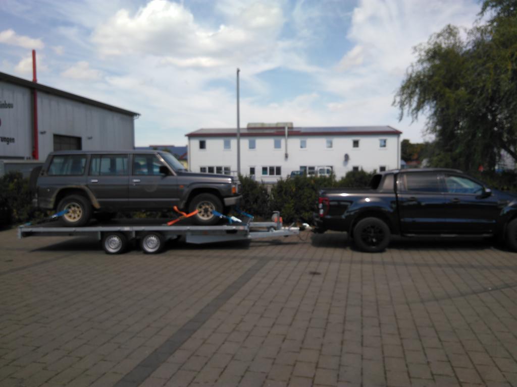

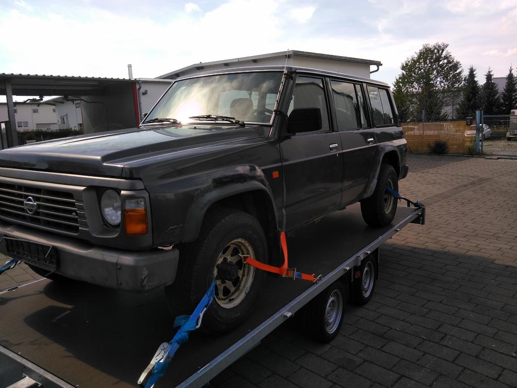

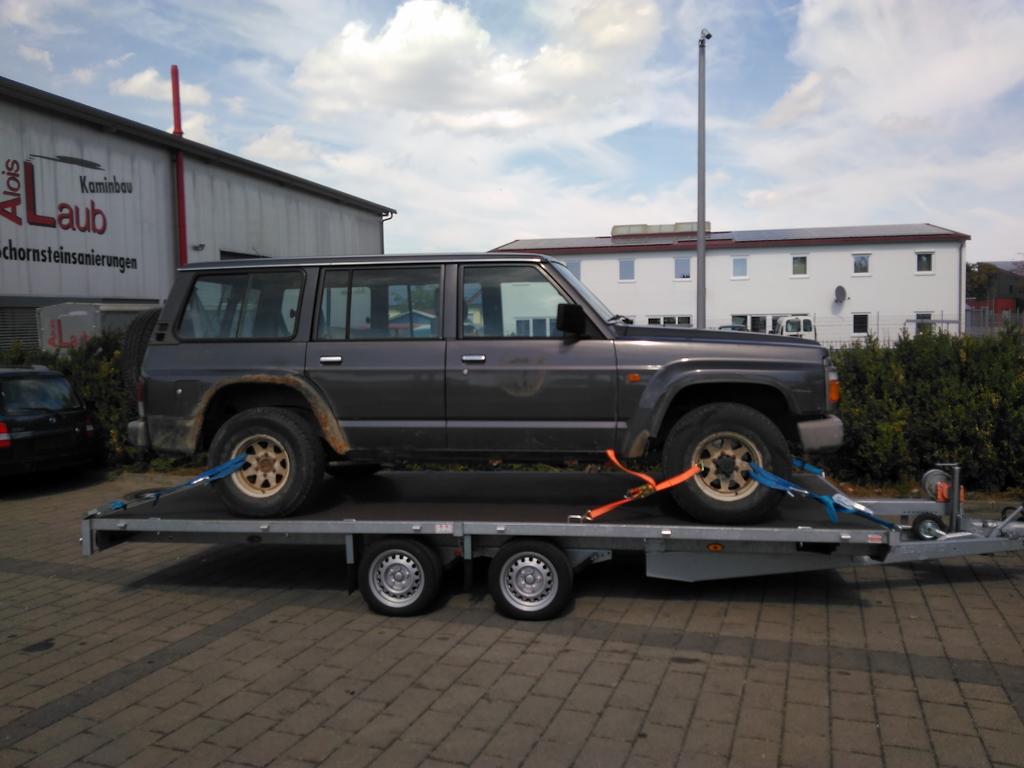

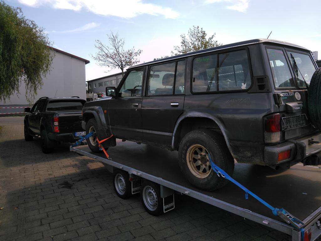

BeitragVerfasst am: 09.09.2018 20:41:51    Titel:
Hallo Zusammen.
So, es ist entschieden: Habe heute den Patrol gekauft YES YES YES
Es ist ein Y60, EZ 06.1997, 213 tkm in Grau, Tüv noch bis 03.2019. Rahmen habe ich abgeklopft bzw. mit einem Schraubenziehen "bearbeitet". Er ist soweit OK. Nicht Rostfrei aber nicht so schlimm verrostet. Eine kleine Stelle ist durch, auf der Fahrerseite ganz hinten unten, da kommt man gut zum schweißen dran. Ansonsten ist auch Rost vorhanden: Beide Kotflügel vorne (´werde wohl Neue draufmachen), beide Radläufe hinten (unter den Verbreiterungen halt, die sind schon ab), Schwellerecken hinten innen (auch beide Seiten) (werde hier wohl Rep.-Bleche nutzen). An beiden Heckklappen Roststellen unter den Scheiben (aber noch nicht durch). ´bin länger drunter rumgerutscht, das geht ja bei der Höhe gut ;-) Innen ist er auch etwas verwohnt und dreckig. War die letzen 19 Jahre bei eine Firma die Beton sägt und schneidet. Mtor läuft gut, Allrad funktioniert (macht beim Vorwärts-/Rückwärtsfahren kurz Geräusch, könnte aus der Richtung Freilaufnaben kommen), Diff.-Sperre geht keine Kontrollampe an, ich hatte aber den Eindruck sie geht (auf Schotterplatz mit/ohne Sperre eine Kurve gefahren, mit scheint er mehr zu Verspannen), das muss ich dann aber nochmal checken. Die Riehmenscheibe an der Kurbelwelle eiert (habe eine kurze Info das die"entkoppelt" ist, dann wäre ein Austausch wohl die schnelle Lösung). Schaltung geht einwandfrei, Kupplung scheint auch unauffällig. Bremse zieht ein bisschen nach rechts, kann aber vom Stehen kommen.
@Bürohengst: Danke für die Infos von gestern Abend, das hat nochmal geholfen. Die Kugel an der VA sind trocken, er schüttelte aber beim ersten Versuch zwischen ca. 80 und 110 (beim 2ten Versuch war das fast weg), was wäre das dann bzw. worauf zielte dein Hinweis ? ... Airbag hat er, woran erkenne ich ob er ABS hat (wobei es mir lieber wäre er hätte keins ...) ?
Schön ist er nicht, besonders durch die gammligen Radläufe und div. Kratzer, das macht mir aber nix, er wird eh lackiert (mit der Rolle).
Dafür war der Preis angenehm Hau mich, ich bin der Frühling
Nochmal Danke an Alle für die Tipps und Ratschläge, werde Euch jetzt mit neuen Fragen zur Restaurierung und zum Umbau nerven Love it Love it Love it
Gruss und schönen Sonntagabend
Joerg
PS Nachfolgend noch ein paar Bilder :-)

BeitragVerfasst am: 09.09.2018 21:56:31    Titel:
Huch omfg... Naja, du schraubst anscheinend selbst, dann mag es gehen. Ich hoffe, du hast nicht zuviel bezahlt.
Lenkradwackeln (death wobble) kann ganz banal ein verschlissener Lenkungsdämpfer sein. Ansonsten einmal alle Gummis neu und hoffen.
Siffende Vorderachskugeln bedeuten meistens Revision der Dichtungen, Radlager und Achsschenkelbolzen.
Ich wünsche Dir viel Spaß mit dem Gerät. Ich würde ihn zum Üben zu Ende fahren, in Teilen verkaufen und mir dann eine Basis mit mehr Zukunft zulegen. Wenn du den aber wieder hinkriegst, hast Du den Respekt aller hier. Ja

BeitragVerfasst am: 10.09.2018 10:14:02    Titel:
Yep, ich schraube selbst ... sonst wäre das keine Wahl gewesen Grins
Er soll ja auch nicht perfekt werden, also eine Vollrestaturierung schwebt mir hier nicht vor. Der ist ja für´s Grobe gedacht, da darf er auch ruhig grober aussehen, es werden dann eh Macken drankommen. Technisch soll es halt passen, damit ich "mitfahren" kann.
Der Rost an dem Karren ist größtenteils recht oberflächlich. Der Rahmen ist, wie gschrieben ganz gut, das war mir wichtig. Er läuft gut, Bremst, Elektrik scheint OK. Also als Basis für den "Low-Cost-Offroader" OK, er hat auch keine 2 kEuro gekostet und hat noch Tüv bis März.

BeitragVerfasst am: 10.09.2018 10:17:33    Titel:
Dann ist das wohl in der Tat ein Schnäppchen! Allein der Teilewert von nem Y60 ist höher. Ja
