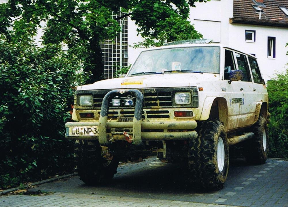

Hier noch eine alte Aufnahme:

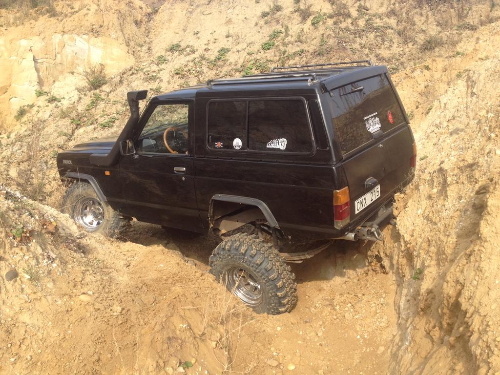

Stimmt, das mit dem gegossenen Diff.-Gehäuse ist ein echtes Problem beim SPOA-Umbau, aber es ist lösbar, vorausgesetzt man kann mit einem Schweißgerät umgehen ;-)
Am Gehäuse könnte ich natürlich nicht schweißen, aber ich habe es anders gelöst und „drumherum“ gearbeitet.
Bei mir hält das Ganze bis jetzt selbst starke Offroad-Belastungen aus ...
Eine Traction Bar habe ich an der Hinterachse verbaut, um das Achspendeln bzw -aufschwingen und den S-Schlag der Blattfedern zu vermeiden.
An der Vorderachse hab ich (noch) keine TB und das merkt man .... da ist noch Nacharbeit erforderlich.
Von zu langen Schäkeln halte ich nichts, zu groß die Gefahr damit irgendwo gegen zu semmeln und sich alles zu zerhauen.

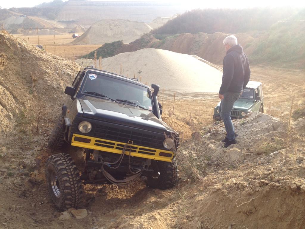

Hier noch 2 Bilder von gestern, wo man die Verschränkung gut erkennt.
Ich war gestern mit dem Schwarzen beim ORC-Grenzland zum „Freien Fahren“
