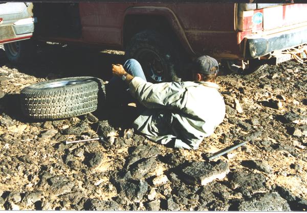

BeitragVerfasst am: 11.12.2016 20:41:57    Titel:
Nicht überall auf der Welt ist ein Reifenmonteur verfügbar. Ich denke da an den Haruj al Aswad, z.B. ...
Doch ist das Gerät zugegebenermaßen zwar nicht preiswert, aber trotzdem sein Geld wert.
Gleichwohl gibt es auch noch andere transportable Möglichkeiten, einen schlauchlosen Reifen
von einer Doppelhumpfelge abzuziehen, einschließlich der 'méthode touareg'.
Mit dem entsprechenden Luftdruck, siehe oben, ist der geflickte Schlappen in einer Minute mit hörbarem Plopp ,,, Plopp
wieder gebrauchsfähig auf der Felge. Trotzdem habe ich immer auch eine kräftige Handpumpe als Redundanz an Bord.
Wenn ein Reifen beschädigt wird, dann wird er geflickt. Die unbeschädigten Ersatzreifen bleiben auf dem Dach, bis der
beschädigt Geflickte unreparierbar mit großen Seitenwandschäden oder Laufflächenablösung in Fetzen hängt.
Das spart weites Laufen mit ungewissem Ausgang.
