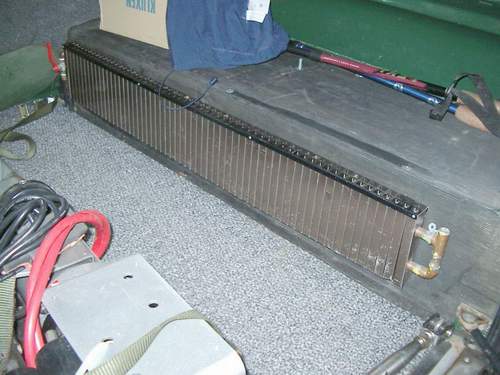

Bei mir im Auto waren Konvektoren aus der optionalen mil. Ausstattung verbaut, die heizen mit Kühlwasser ohne Strom:
