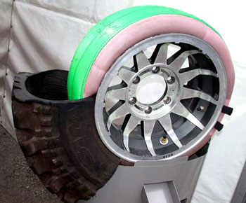

BeitragVerfasst am: 27.10.2006 18:39:37    Titel:
ich hab fast das gefühl, wir reden ein wenig aneinander vorbei....
Staun internal beadlock
nur für modelle aber mal nett anzusehen
wohl das interesasanteste und dürfte glaube ich zeigen, wie das mit den geilen ringen da auf den felgen eigentlich gemeint ist....
schwarz innenfelgen teil, reifenflanke, gelbe außenringe. Dichtring anscheinend in dem Fall nicht erforderlich?! oder wenn, dann genau in der mitte der geteilten Felge....
Obwohls da nicht nötig wäre die Felge teilbar zu machen.... würde heißen: einteilige innenfelge, reifenflanke, außenring verschraubt.
und die einfachen beadlocks...
welche auf der innenseite nach normaler H2 felge aussehen... wofür wäre dann aber der rote außenring?
