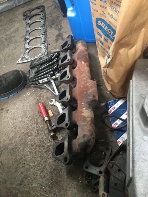

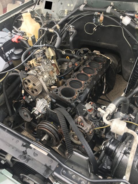

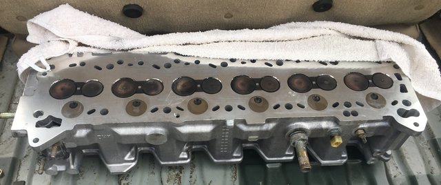

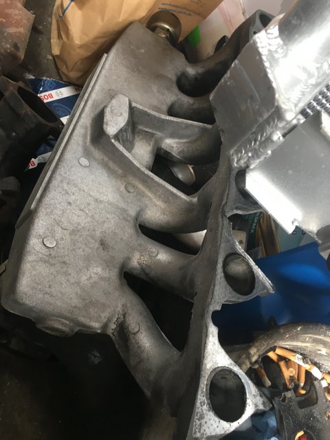

Da ich weder Zeit noch Arbeitsleistung aufbringen konnte, die für den Austausch der Zylinderkopfdichtung vonnöten gewesen wären, habe ich es in einer Werkstatt (Einmannbetrieb) machen lassen.
Wie sich während der Arbeiten herausgestellt hat, wurde der Kopf zuvor bereits einmal ausgetauscht. Aktuell ist einer von AMC Spanien verbaut.
Grobe Zusammenfassung:
Zylinderkopf- und Abgaskrümmer geplant, Flansch zw. Turbolader/Abgasanlage gestrahlt, Ventilschaftdichtungen erneuert, ESP und Turbolader überholt. Um die Einspritzdüsen hatte sich bereits in der Vergangenheit jemand gekümmert.
Gerne hätte ich euch ein paar Bilder der Arbeiten gezeigt, doch da der "alte Haudegen" bzw. Werkstattbetreiber seine Ruhe haben wollte, verfüge ich lediglich über die nachfolgenden Fotos.
Fragt bitte nicht, wie lange es gedauert hat. Nee, oder? Ich möchte nur soviel sagen, der Kraftstoff befindet sich seit 1,5 Jahren im Kraftstofftank. Zwischenzeitlich habe ich sogar ein Additiv gegen Bakterien, Pilze usw. hinzugefügt. Den Tank entleeren wollte der "alte Haudegen" leider nicht, ein Sturkopf vor dem Herrn. Nun habe ich das ungute Gefühl, meine Investition aufs Spiel zu setzen, wenn ich die alte Plörre im Tank lasse bzw. damit fahre. Hau mich, ich bin der Frühling Verfügt der serienmäßige Tank über eine Ablassschraube?
Danke für eure Tipps und Ratschläge. Knuddel
