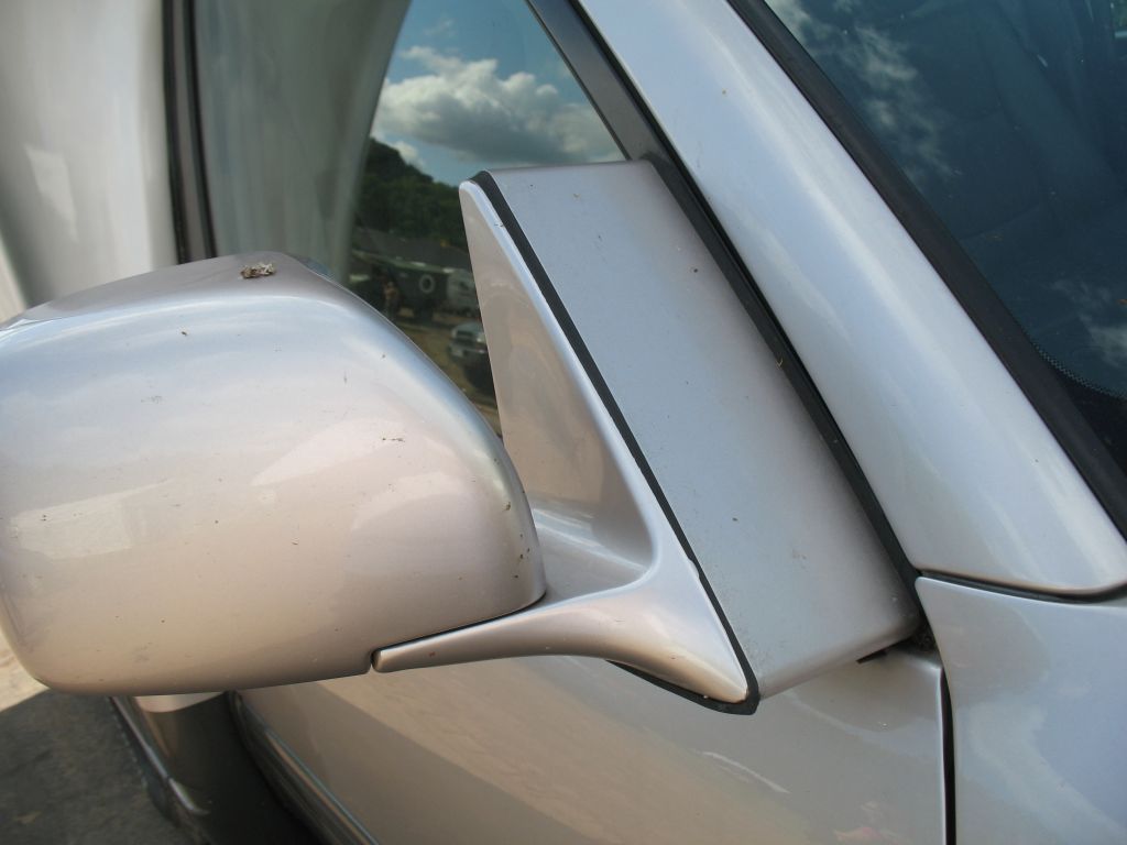

ich hab vor Jahren mal eine selfmade Verbreiterung in Bad Kissingen gesehen:
 Dateiname:  IMG_2352k.jpg
 Dateigröße:  68.97 KB
 Heruntergeladen:  250 mal
