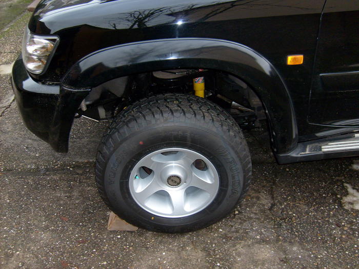

...gibt auch noch gebrauchte ROH-Impact in 10x16, ET-26 (wurden vertrieben von Delta 4x4), die hatte ich auch mal, gibt's mit Gutachten u.a. auch für 285/75R16. Hatte da die Bereifung 315/75R16 (getüvt) drauf... Haben extreme Tragkraft... Vertrau mir
Die wären auch für dich geeignet... Ja
Hier bei mit mit 275er Winterbereifung...
https://offroad-forum.de/pserv.php?img=up.picr.de/3491952.jpg
GRuß Pedant
