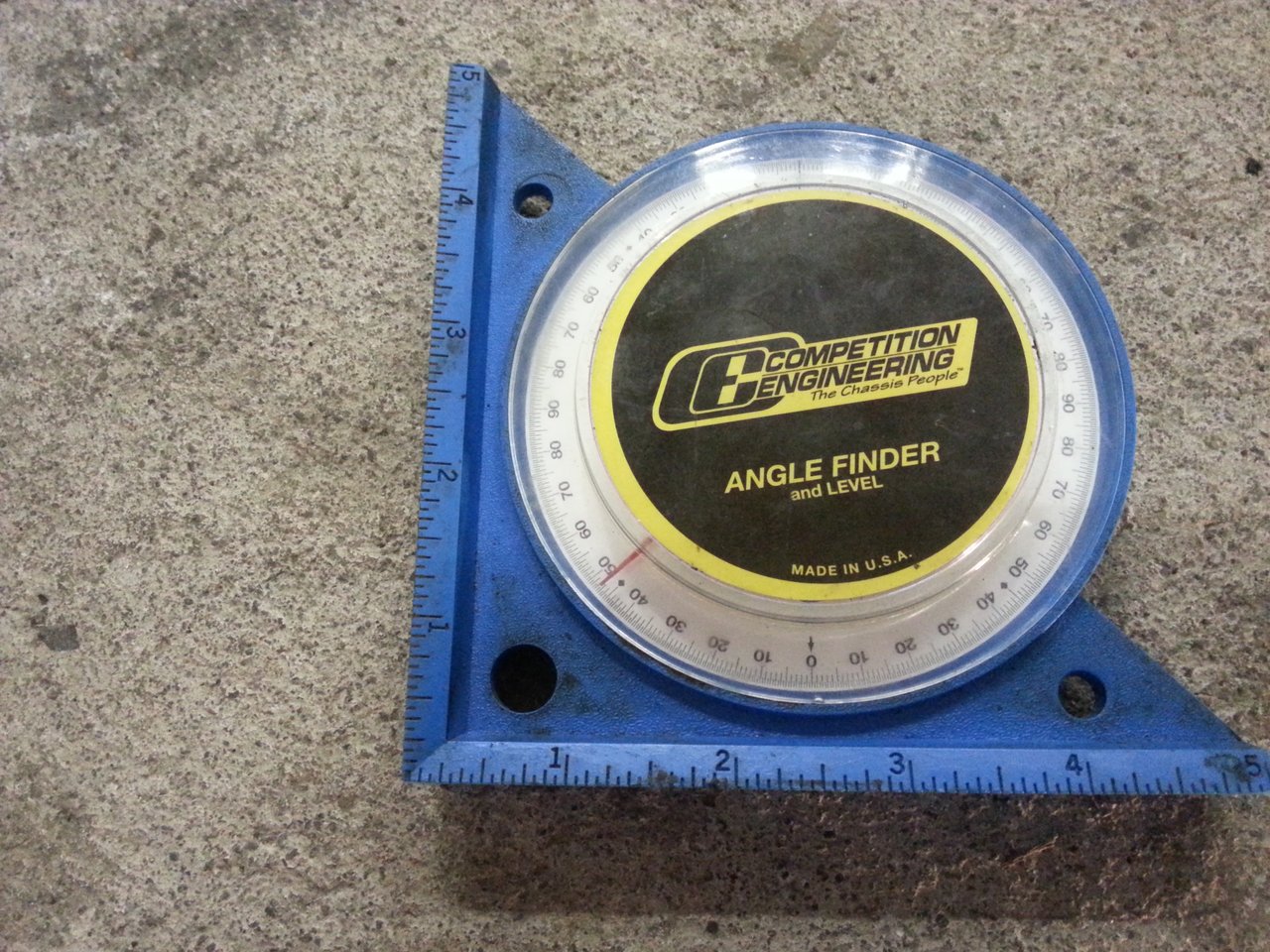

Meine Wellenwinkel habe ich mit einer speziellen Winkel Wasserwaage aus der Industrie gemessen und eingestellt. So ewas in der Art.
https://www.viermalvier.de/ubbthreads.php?ubb=showflat&Number=620712&page=2
Dazu kaufst du am besten untere einstellbare Längslenker.
Durch die abschmierbaren johnny joints verbessert sich sogar das Fahrverhalten weil das mitlenken der Hinterachse reduziert wird.

Kannst du dir nicht erst einmal eine Winkel Wasserwaage besorgen?
Gibt auch günstige digitale.
Das sollte doch reichen.
Hast du dein Getriebe abgesenkt?
Hatte es wahrscheinlich überlesen.
Je nach dem in welche Richtung du korrigieren musst könnte das schon ausreichen.

Bei einer Verlängerung der unteren Längslenker kommt der Flansch des hinteren Diffs ja nach unten. Dadurch kann man eigentlich nur den Knickwinkel der Gelenke vorne und hinten gleich machen. Genaugenommen wird dann der hintere Knickwinkel der Welle größer.
Gibt sogar eine Handy app, mit der mal die Winkel messen kann. Werde ich testen.
Der Winkel des Flansches vorne und der hinten müssten dann idealerweise gleich sein. Sonst wüsste ich jetzt nicht, was ich messen sollte.
BeitragVerfasst am: 27.07.2025 21:22:15    Titel:
Beide Wellenwinkel, vom VTG nach hinten und von der Achse müssen gleich sein.

Also diese beiden Winkel müssen gleich sein? (hatte gestern keine Zeit fürs Auto)
stobi_de
Wohnort: Gummersbach
...und hat diesen Thread vor 385 Tagen gestartet!
1. Volvo XC60
2. Y60 kurz in D, Landcruiser 79 V8 in Südafrika
BeitragVerfasst am: 28.07.2025 07:39:36    Titel:
Flansch an der Achse: 9.5 Grad, Flansch an der Bremstrommel 5.4 Grad.
Ich bin beeindruckt von den Leuten hier, die das auf Anhieb gesehen haben anhand meines bescheidenen Bildes.
Vielen Dank, was gelernt
