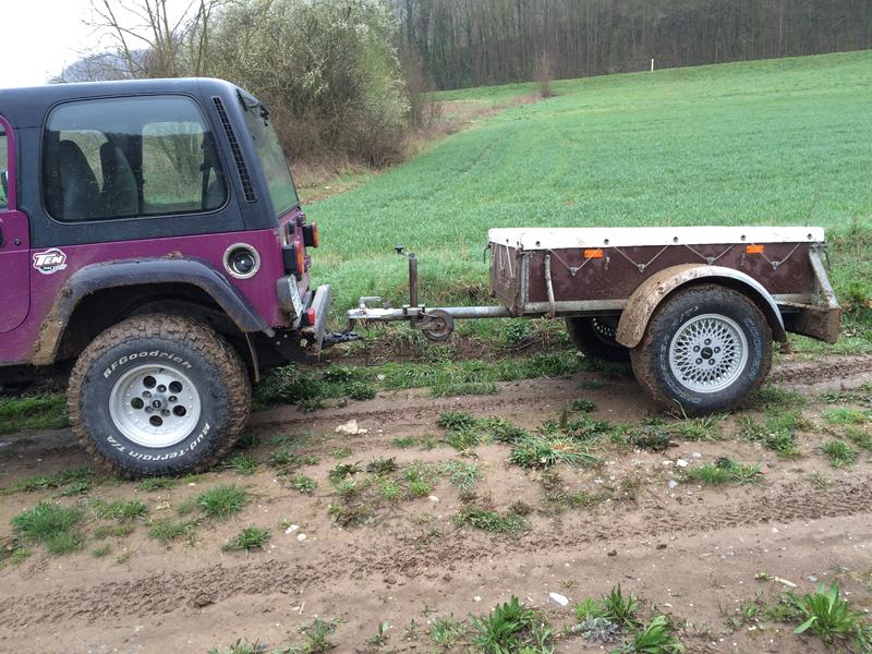

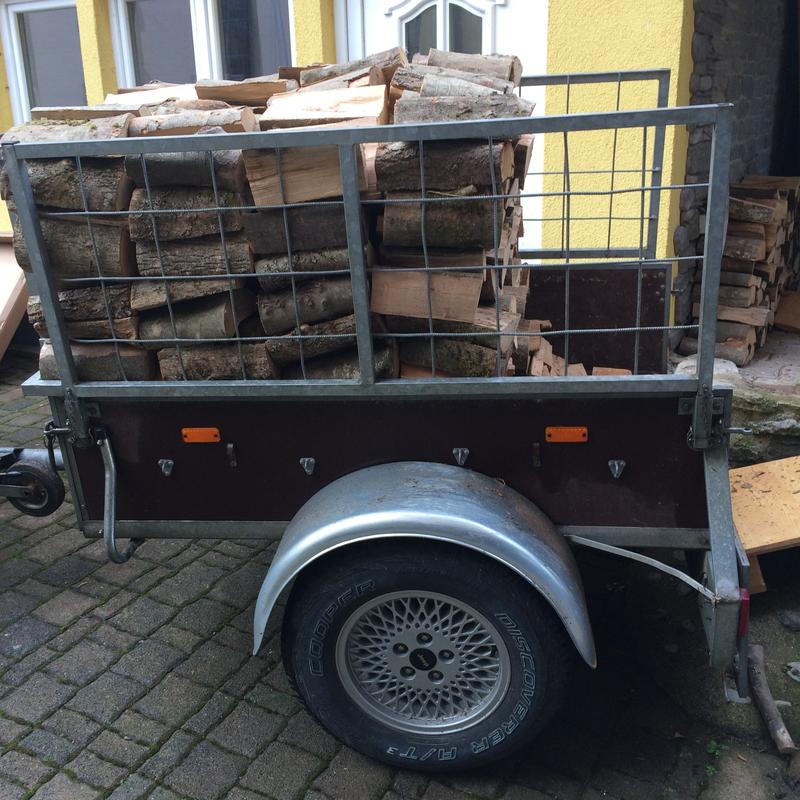

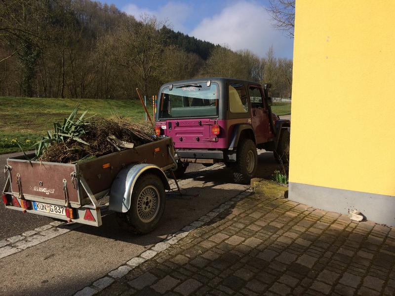

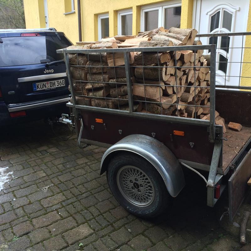

Dann will ich meinen Anhänger auch mal vorstellen.
Basis ist ein ungebremster PKW-Anhänger 600 kg ZGG von WM Meyer. Der Umbau umfasste andere Räder (waren übrig von einem meiner JEEP XJ), Adapterscheiben wegen Lochkreis der Achsen (112mm) und der Felgen (114,3mm) samt Werkstoff-Prüfzeugnis nach 3.1B für das Material der Adapterscheiben, 42Cr4.
Bereifung ist 225/70 R 15, AllTerrain.
Den Gitter-Aufsatz hat der örtliche Schlosser gebastelt, der war das Teuerste am ganzen Umbau. Und andere, passende Kotflügel für die grösseren Räder.
Genutzt wird der Lastesel für Forst- und Gartenarbeiten, er läuft sehr gut auch in schwerem Gelände. Einmal allerdings hat ihn ein Baumstumpf aus dem Gleichgewicht gebracht......seither hat er einen neuen Holzboden.
Preisgünstiger Umbau für insgesamt knapp 1.000.- Euronen, der Hänger selbst hat gebraucht 1996 um 650.- DM gekostet und wurde angeschafft für den Hausbau 1997. Nach Fertigstellung des Eigenheims machte er Karriere als OffRoad-Brennholz-Gartenarbeitstier.
Bordwände hinten und vorn abklappbar, Original WM Meyer-Plane ist auch dabei. Der ganze Umbau TÜV-abgenommen. Letztes Jahr hat er neue Radlager bekommen (waren wegen ständiger Überladung mit nassem Buchenholz hinüber) und letzte Woche neu TÜV.

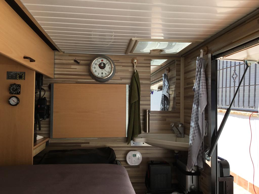

BeitragVerfasst am: 20.04.2018 09:12:02    Titel:

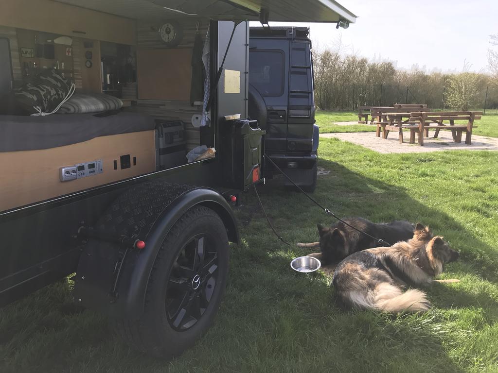

gebremst, 1350 kg, solar, Warmwasser, Heizung und was eine Person sonst noch so braucht.

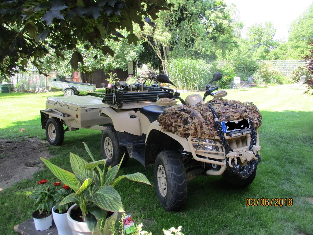

BeitragVerfasst am: 10.12.2018 12:46:25    Titel:

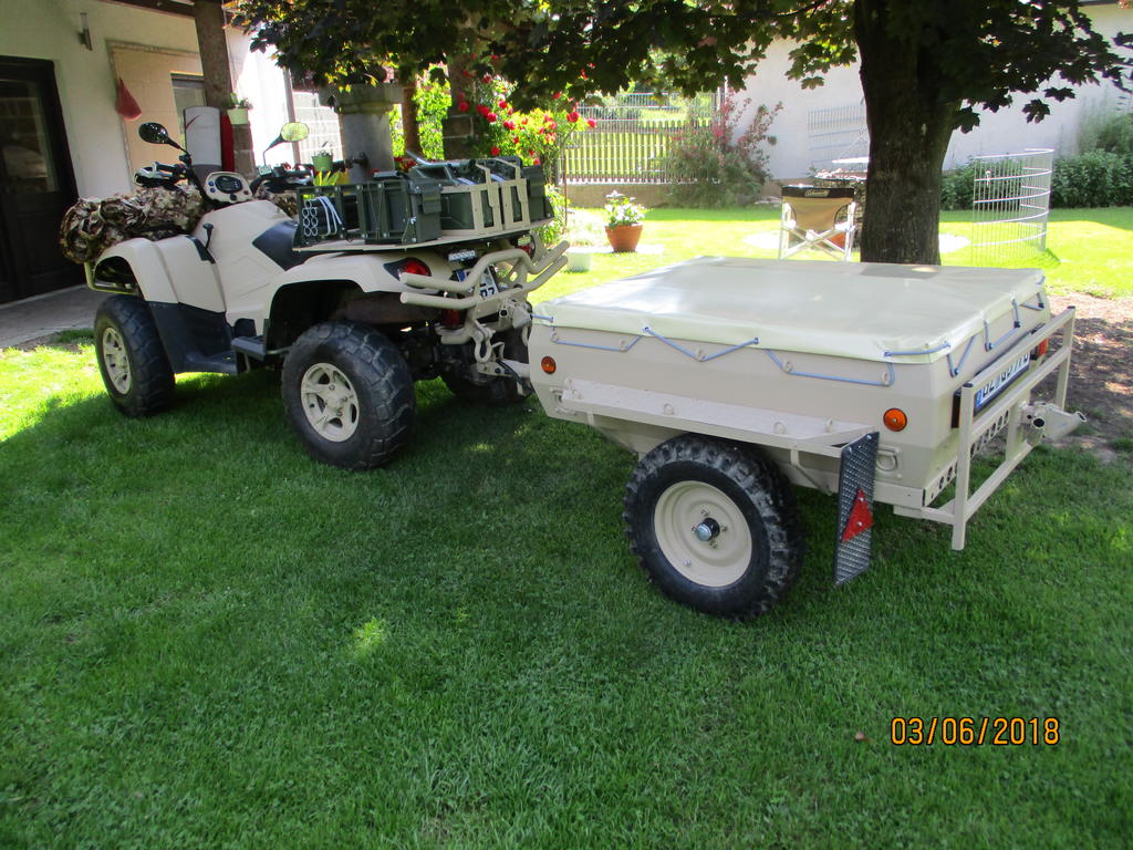

Ein ehemaliger Stema HP 350. Leicht modifiziert.
