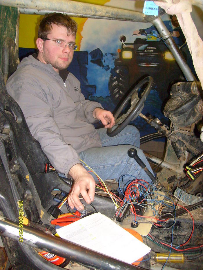

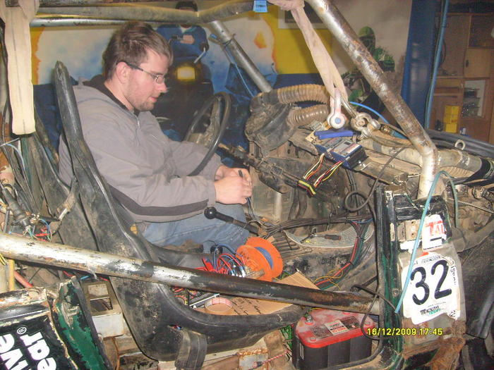

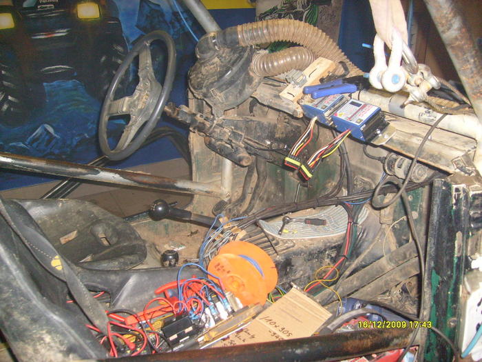

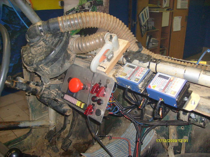

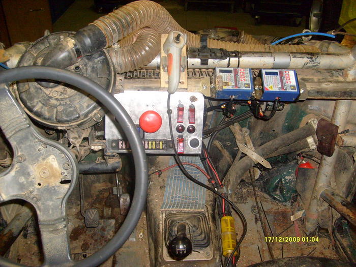

BeitragVerfasst am: 18.12.2009 19:28:38    Titel:
Hallo zusammen, nachdem es am Microtrekker nicht mehr soo viele Grundlegende Veränderungen gibt oder geben soll (abgesehen vom FW) hat sich Christian Plötz mal an meine funktionierende, jedoch nicht 100% sinnvollen Elektrik zu schaffen gemacht.
Somit habe ich paar nette Tage im bay. Wald bei HP verbracht Winke Winke
Ergebniss der ganzen Arbeit:
-noch einfacher Vertrau mir
-noch sicherer YES
-keine Leitungsunterbrechungen Respekt
-Wasserfest (bis auf die Quetschverbinder an der Sicherungsleiste) Grins
-nie wieder Masseproblem, da jeder Schalter/Verbraucher etc. ein - Kabel hat Supi
-Zündspule im "Innenraum" rotfl
-2. Lima angeschlossen YES Grins Love it
-Festgestellt die 60€ Ebay Anlasser taugen nix Nee, oder? Hau mich, ich bin der Frühling Vertrau mir
Leider hab ich kein Bild vorher gemacht... Nee, oder?
Liebe Grüße Robert
