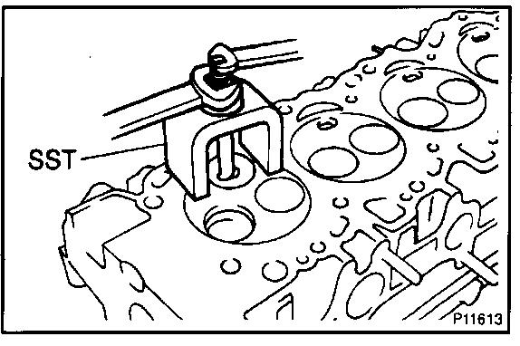

Also, Zylinderkopf hat einen Riss. Noch nicht 100% sicher, aber zu 90%.
Ich kann selber leider nicht die Vorkammer ausbauen um zu sehen, wo der Riss genau ist. (hat jemand so'nen Abzieher?)
Kopfreparatur lohnt sicht nicht, da alle Vorkammern auch Risse haben.
Also entweder neue Kopf aus England, 650E mit Versand, oder "neue gebrauchte" aus Esslingen Wir werden uns schon einig... Heiligenschein

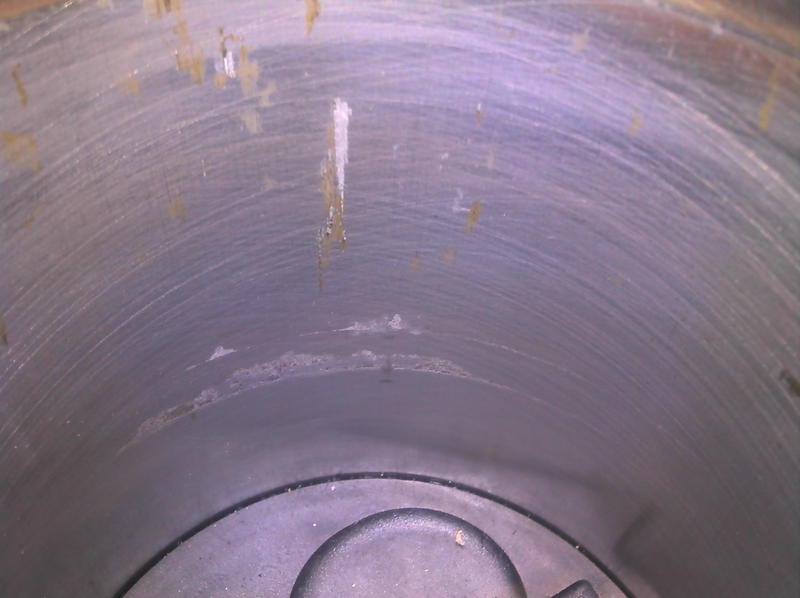

BeitragVerfasst am: 11.04.2011 14:39:55    Titel:
1. Also, Zylinderkopf wurde geprüft - kann nicht repariert werden.
Dann bleibt mir nichts übrig, als neues Kopf aus England zu kaufen.

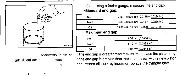

2. Im Buch steht:
Bedeutet das, dass ich die alte Ringe benutzen kann, falls der gemessene Abstand in Rahmen aus Tabelle 1 passt? Oder muss man lieber die Ringe gleich austauschen?

Wir haben am Samstag mit meinem Bekannter den Motorblock genauer angeschaut und müssten feststellen, das es sich nicht mehr rentiert den Motor zusammen zu bauen Nee, oder?
Deswegen habe ich mir gestern einen T4 Multivan zum reisen gekauft (alt, TD, kein Syncro), und der Toyota wird wahrscheinlich zerlegt und in Teilen verkauft.
Somit habe ich, letztendlich, nach 10 Jahren geländefahren, wieder keinen Allrad-Fahrzeug und es ist nicht geplant, das es einer wieder kommt.
