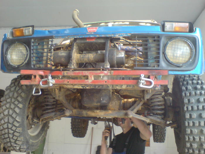

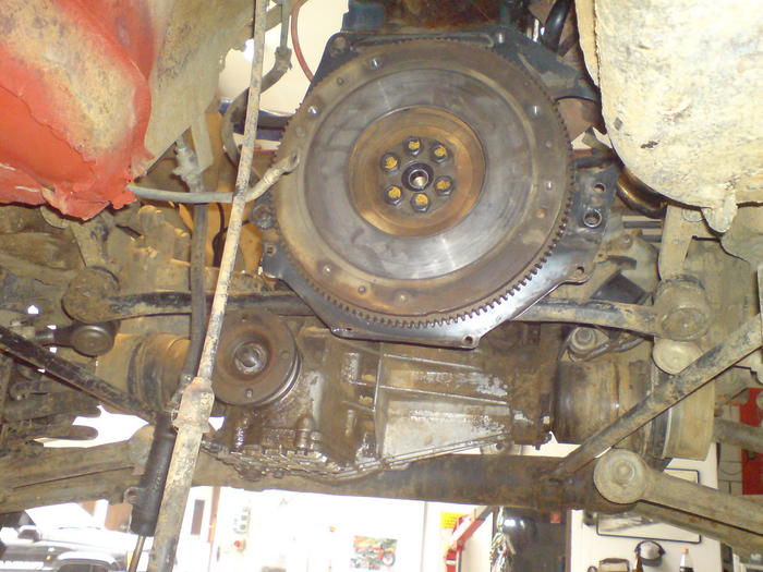

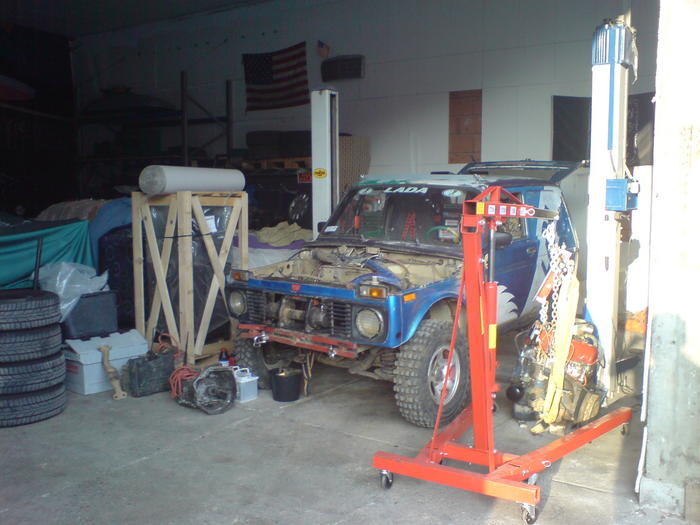

BeitragVerfasst am: 03.04.2009 21:31:06    Titel:
so morgen früh ist hochtzeit angesagt, hoffentlich geht alles wieder gut rein.
mir ist heute schon beim transport der motor umgefallen und mein neues motorlager und mein zündverteiler kaputt gegangen Wut Wut Wut Wut Wut Wut Wut Wut Wut Wut Wut Wut Wut
hätt ich ihn doch gescheit festgemacht....... Hau mich, ich bin der Frühling
flying
Wohnort: Alling
...und hat diesen Thread vor 6890 Tagen gestartet!

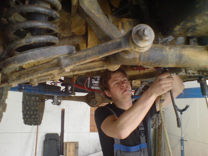

BeitragVerfasst am: 04.04.2009 20:16:39    Titel:
so die hardware ist wieder drinn
immer der heinz mit der kippe beim schrauben rotfl
so schauts jetzt aus
