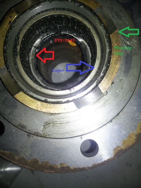

Ja mir fehlt in der Tat eine Dichtung/Semmiring.
Wie auf dem Bild vom Sternschaden gezeigt wird.
Der 3276 ist an der Swivel Kugel und der war beim Swivel-Packet mit dabei, das habe ich extra nochmal kontrolliert der ist schon richtig an der Swivel-Kugel bei mir verbaut und dichtet das Achsöl von der Swivel-Kugel ab.
Der fehlende Semmiring liegt hinten am Achsstümmel an, der hindert das Fließfett daran von der Swivel-Kugel vorne an der Radnabe austritt.
Siehe auch hier mein Bild.
Immerhin habe ich es bemerkt, dass ist schon mal wichtig. Jetzt werde ich mal am Montag nochmal bei FWD anrufen die können da bestimmt zu auch was sagen und mir den fehlenden Semmiring zuschicken.
Wird wohn noch ne lange Reparatur.
Ps das Achsschenkelgehäuse habe ich jetzt mit den Plättchen schon mal eingestellt, ca 1,5Kg hat gut geklappt dank der Anleitung.

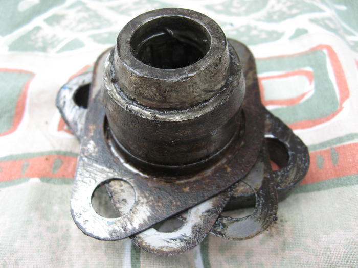

Der obere Bolzen (verkehrt herum fotografiert).
In der Mitte das Loch für den ABS Sensor.
Der Sitz des Lager (oberer Rand) ist auch schon verformt.

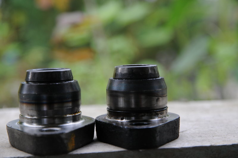

Ich bin bedient. Wollte heute endlich mal die Arbeit abschliesen. Vorspannung der Achsschenkelbolzen lässt sich nicht einstellen....Wo ist der Unterschied zwischen orig. und Shitpart (links) rotfl
Mit dem ollen original Bolzen geht alles ohne Probleme.

LuckZero hat folgendes geschrieben:
Kannst du das mal präzisieren?
autoteam-essen.de
LuckZero
Wohnort: Ober Mörlen
1. LR Defender 110 TD%
2. Suzuki Jimny
3. Icelandic Horse
4. ein paar Fahrräder
BeitragVerfasst am: 06.08.2016 20:17:16    Titel:
Das komplette Packet Shims unter den Achsschenkelbolzen. Schrauben gerade mal mit 40NM festgezogen (Shims liegen locker zwischen Gehäuse und Bolzen!!). Gehäuse lässt sich nur noch schwer bewegen, eine Einstellung ist unmöglich.
Zur Probe einem alten orig. Bolzen probiert. Shims drunter, obere Schrauben festgezogen...Gehäuse läst sich leicht bewegen. Hier wäre jetzt die Einstellung mit Federwage leicht möglich. So wie es sein soll Obskur
