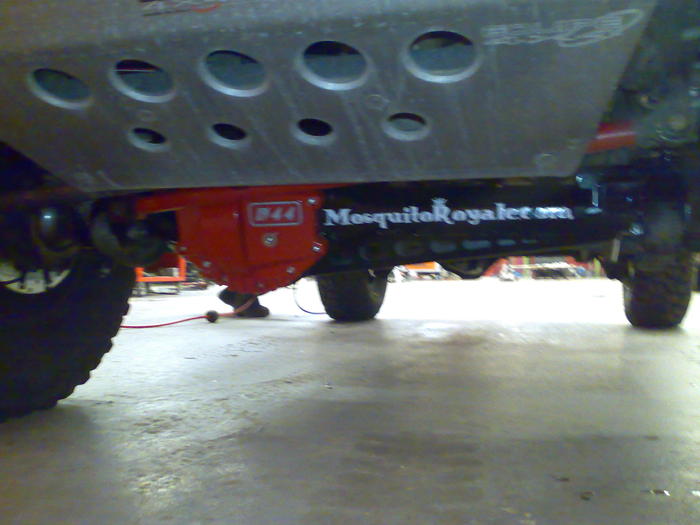

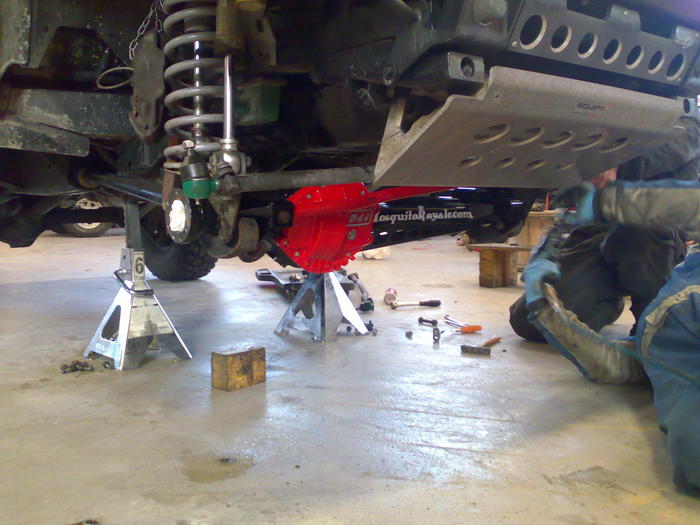

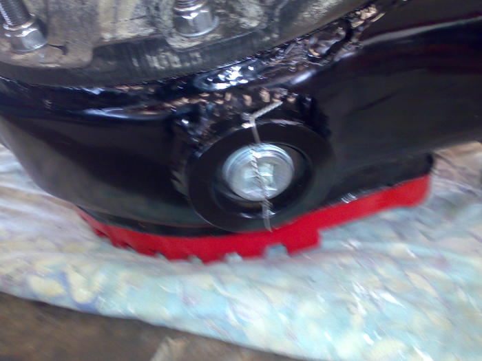

sieht nett aus der deckel .....
ich überleg nur grad für WAS er gut sein soll ........ ?????
mein alter Deckel war dank des angeschraubten Diffschutzes un der darin befindlichen Steinchen stark angegriffen und schon fast durchgerostet. Spitze Steine die sich darin verkeilt haben werden bei Deformation des Diffschutzes oder such nur mal starken Druck in den Deckel gedrückt. Wenn genug Mocke drin sit, dann sieht man nicht mal wenn der Deckel durch ist und es arbeitet sich die Mocke rein. Jetzt ist es deutlich stabiler, besser sauber zu machen ohne was zu zerlegen und wie Martino schon geschrieben hat, es ist eine Schnelldurchsicht möglich. Beim letzten Event hat es mir das Diff zerstört. Hätte ich da schon den Deckel gehabt, hätte ich den Müll schnell raus räumen können. Ein Zerlegen hätte zu lange gebraucht, da hätten wir gleich abbrechen können, zudem hatten wir dafür keine Teile mit dabei. Auch hat der Deckel einen integrierten Ölmessstab und einen Magneten.
Ich mach aber auch gerne Sachen die nett aussehen. Ja

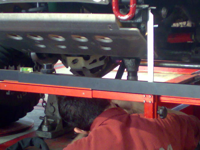

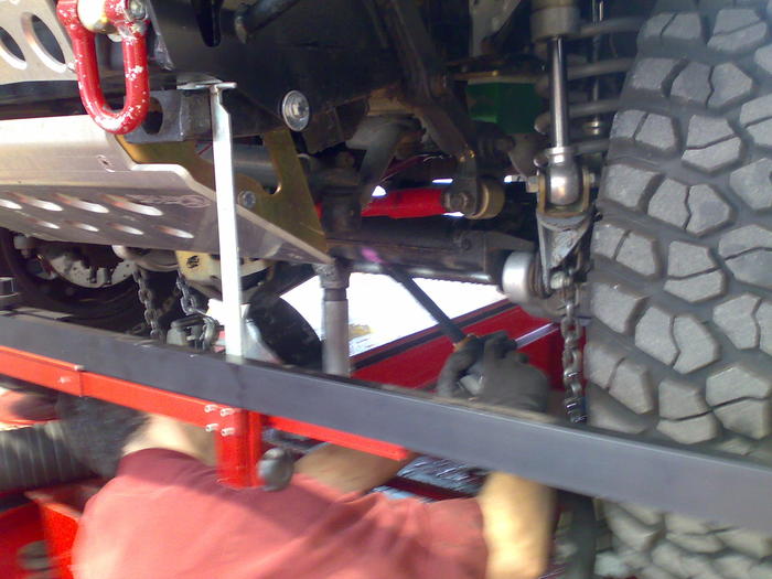

BeitragVerfasst am: 22.11.2011 09:06:32    Titel:

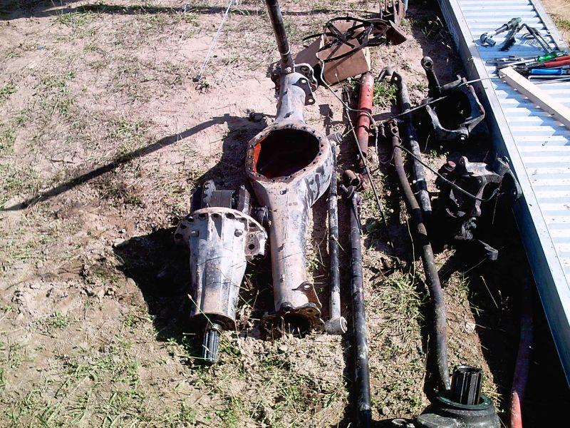

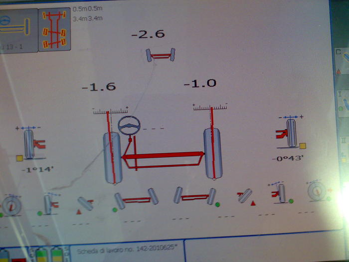

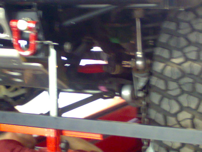

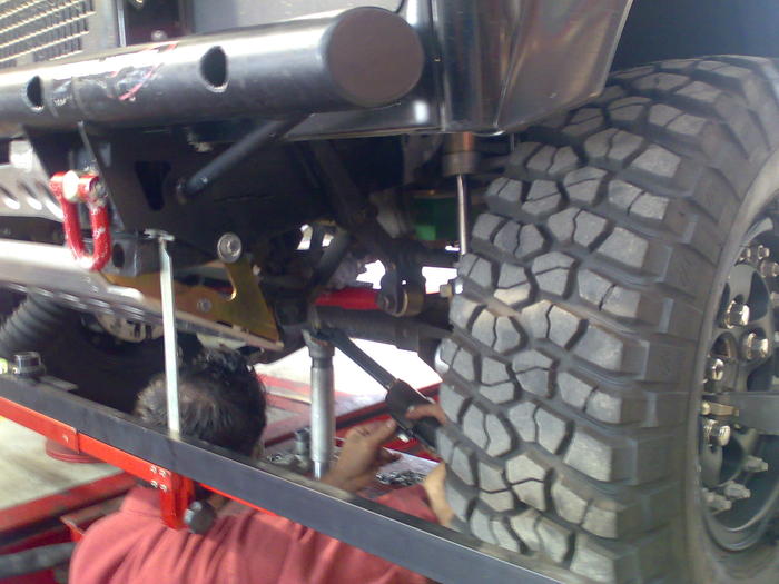

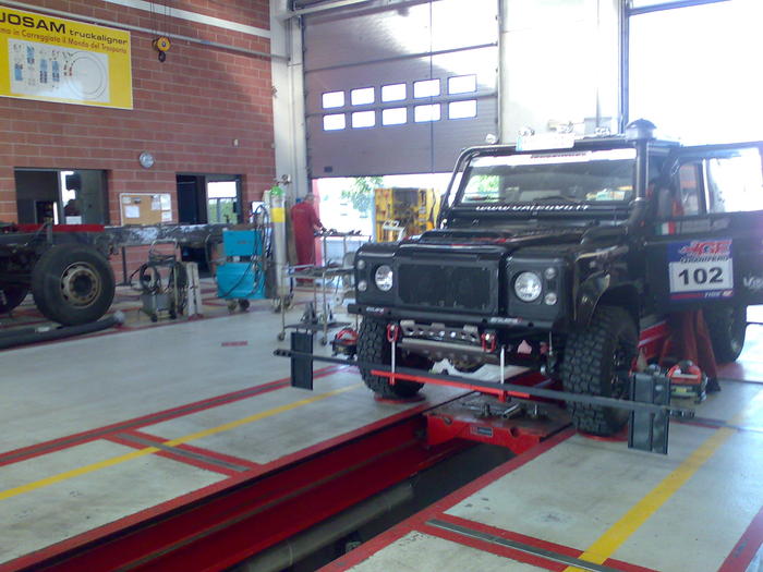

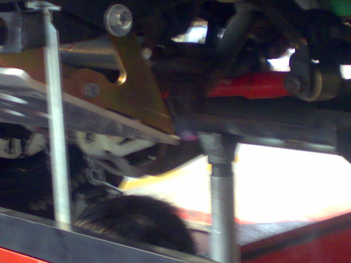

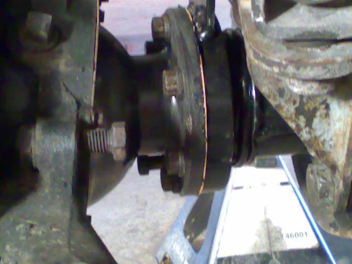

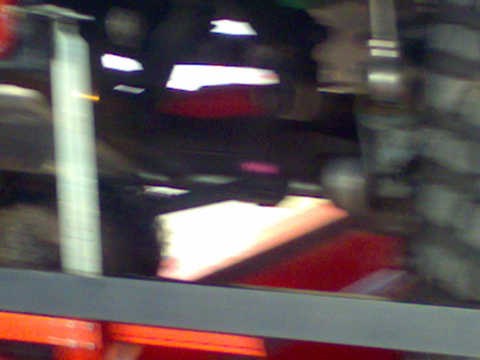

Hi President
ich lege dir paar fotos von Wo meine alte vordeachse sich verbogen hat
Hoffe das Du es erkennen kannst, (Die alte achse würde per induktion wieder gerade gerichted)

hi !!
nicht die achskugel selber verbiegt sich sondern das rohr nach dem angeschweissten flansch achsseitig.
die achskugel wird höchstens einfach abgerissen ,die schrauben sind zwar hochfest aber alles hat mal ein ende.....
ok, wenn die dämpfung sch.... ist oder der sprung einfach ZU HOCH war und die achse voll durchschlägt biegt sie sich an der schwächsten stelle nach unten ( hebel) .
das sich so ein ""bug"" einfach mittels hydraulik im eingebauten wieder ""ausbiegen"" läst hab ich auch noch nicht gesehen.
ist diese stelle nicht dann ein schwachpunkt ???
wenn du dann aber eh eine verstärkung draufgemacht hast ist es wieder egal ........
mir wär fast lieber die achse verbiegt sich.....
irgendwo muss die überschüssige energie ja abgebaut werden.
besser eine verbogerne achse als eine abgerissene achskugel .........
in letzter konsequenz ist wohl immer die unzureichende dämpfung schuld wenn sich was verbiegt oder es war einfach der ""einschlag"" zu viel des guten.

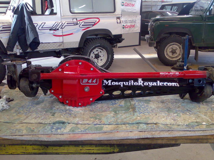

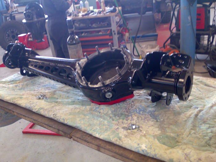

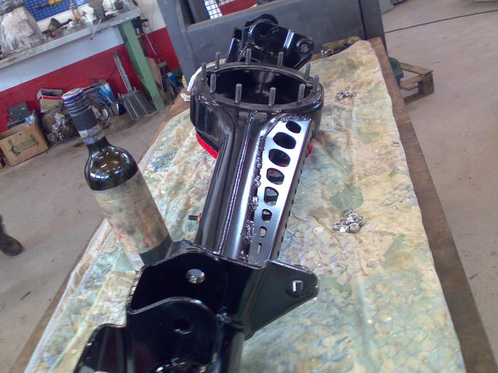

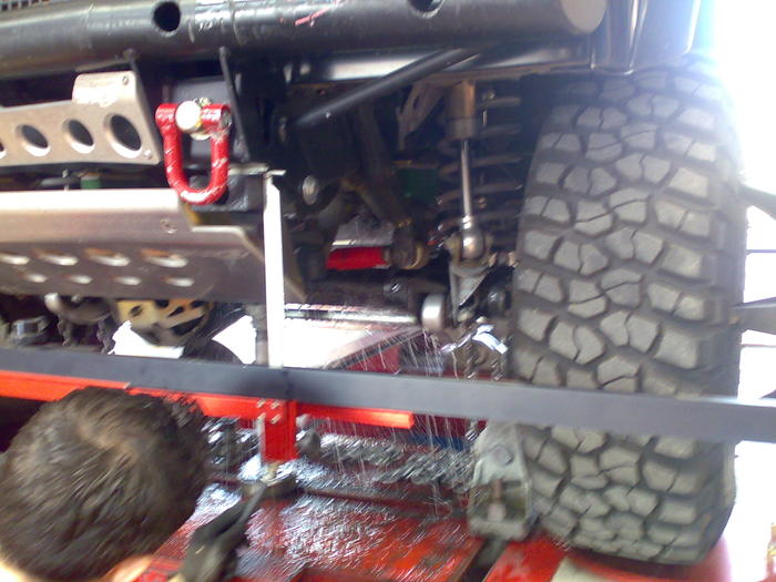

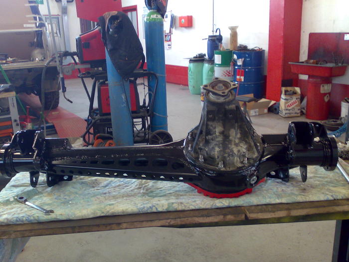

BeitragVerfasst am: 25.11.2011 06:41:06    Titel:

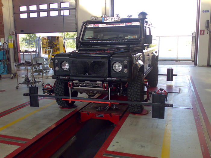

Hallo Hr.President
Hat Du mal deine achsen schon mal vermessen lassen? Ich wette das alle die hartes offroad fahren, die achse nicht mehr 100% gerade ist.
Wie es auf die bilder zu sehen ist, meine war um 2,6 grad verbogen, das ist nicht viel, und liegt fast fast an die land rover tolleranz, nür ich bin ein perfectionist, und deswegen habe eine neue achse erstmal gerade gebogen, dann versterkt und wieder vermesst, so habe ich eine gerade achse als die originale und dazú verstärkt
springe bei über 100 kmh mit ein 110 mit fast 2,4 tonnen, dann schau wie mit andere fahrwerke die vorderachse ausschaut!!!!
Müss noch dazú sagen das die vorderachse schon 2 rallye inter sich hat, und verschidene offroad einsätze
wenn ich die neue vorderachse einbaue dann kommen auch idrauilische bumbstop an die stelle wo jetz die gummi bumbstop sind Smile

hi virus !!!
ich roll ja nur so durch die gegend, glaub nicht das ich mit dem dicken schon mal weiter als 15cm gesprungen bin ,-))
mit ECHTEM rallyauto meinte ich eher die dakar rallymonster ,die wiegen deutlich weniger und sind echt für solche hupfer gebaut.
die geschwindigkeit ist wohl nicht sooo auschlaggeben....
solang die landung schön flach ist werden 100 km/h keine rolle spielen , bei 15km/h in ein loch gefahren ,DAS tut dann echt weh....
so ein hydr. Bumpstop ist sicher die beste lösung ,ihn an die RICHTIGE stelle zu bringen ist bei unseren achsen aber leider gar nicht sooo leicht .
der ""stop"" sollte ja möglichst nahe am rad passieren.
an sinnvollsten wärs ja wenn die dämpfung soo ausgelegt ist das es gar nie zum durchschalgen kommt.
ich weiss ,leichter gesagt als getan. ;-)))
auf jeden fall hast du da ein echt geiles auto ,die lösungen schauen echt seeeehr hochwertig aus.
gruss ,michi

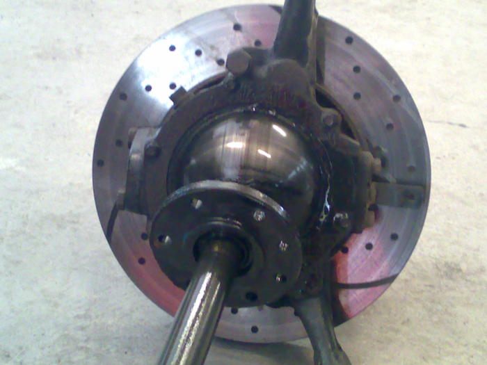

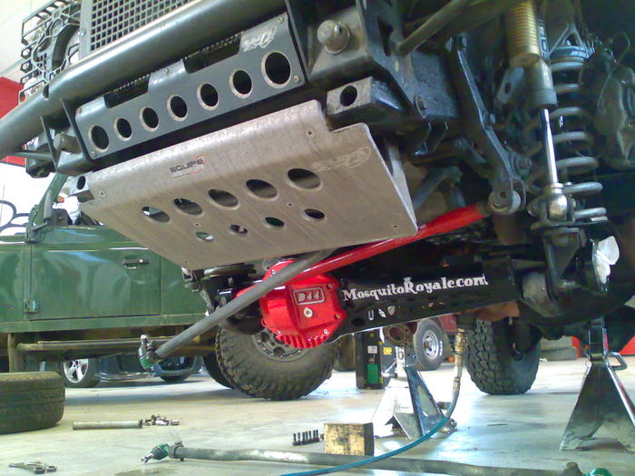

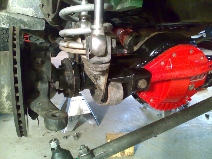

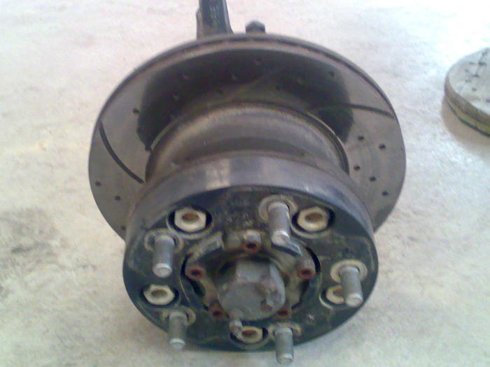

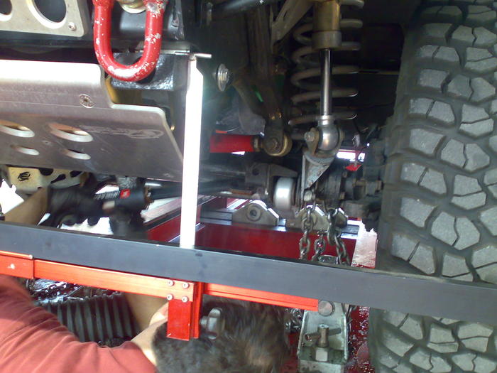

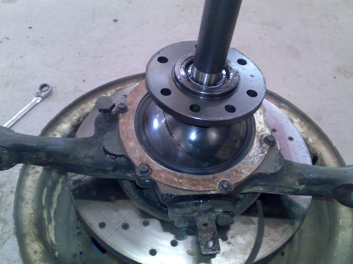

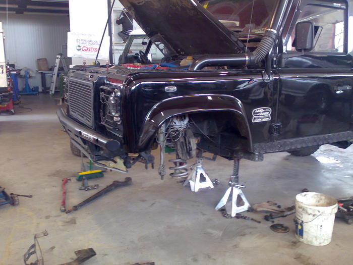

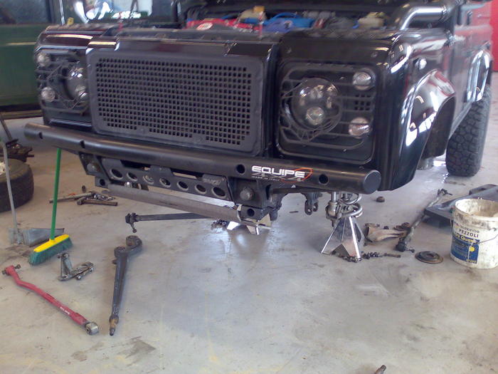

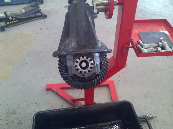

BeitragVerfasst am: 09.02.2012 12:34:58    Titel:

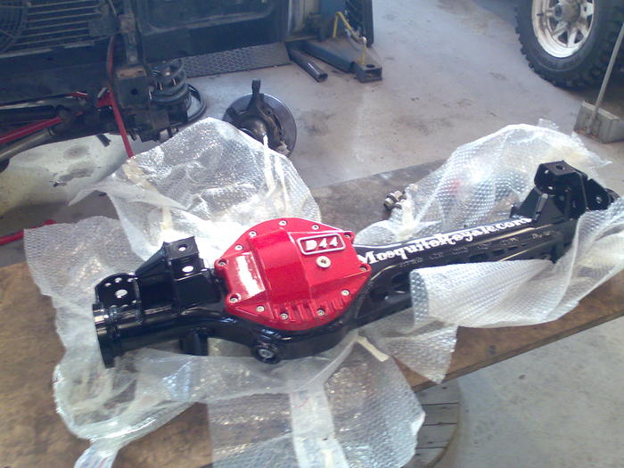

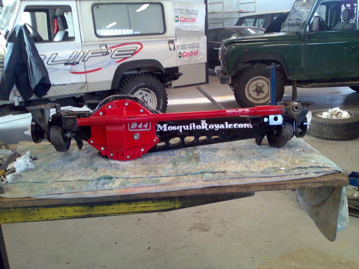

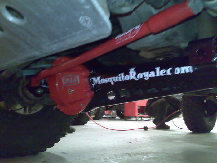

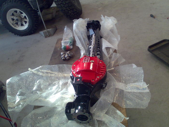

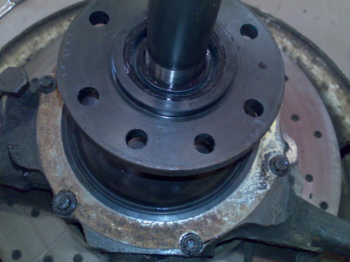

Wieder am Defender etwas gebastelt :)
kompleter vorderhachse inkl. alle köpfe von spur-lenkstange
flexjoint von panhardstab

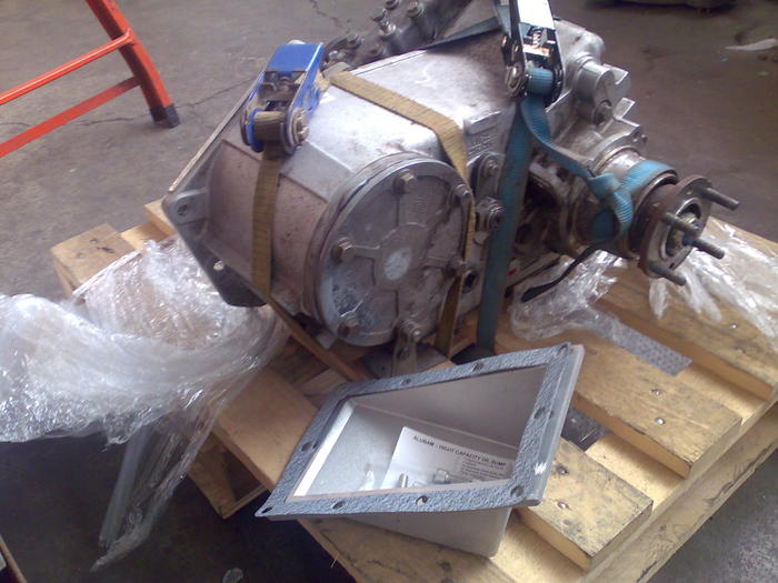

VTG 1.410

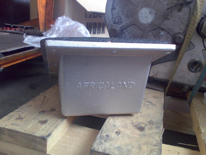

mit grossere ölwanne

BeitragVerfasst am: 09.02.2012 12:49:40    Titel:
Das nenn ich mal umfangreiche TÜV Vorbereitungen Heiligenschein YES
