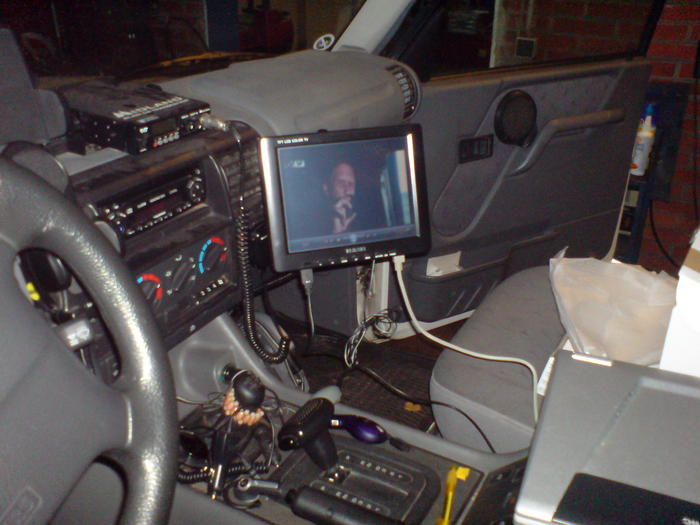

So heute habe ich mein Touchscreen eingebaut und per Laptop betrieben.
Nur ist leider der Schwanenhals doch nicht so stabil wie ich dachte, da muß ich noch nachbessern.
cu Bobycarfahrer

BeitragVerfasst am: 26.11.2008 02:13:37    Titel:
Ram mounts sind super - Schwanenhals geht gar nich für so schwere sachen. Ram mounts kannste gut in USA bestellen, 1"-kugel langt locker für meinen Tablettpc.
Die Systainer auf Seite 6 liebt' ich auch sehr, jedoch Rallyetempo machen die nicht mit. Die springen dann auf, im beste fall fliegt alles durch die gegend. Mein Werkzeug im kleinen Systainer hat sich dann durch das Plastik durchgeschafft, als ich die großen Systainer mit Spanngurt gebändigt hatte :-( Für die vernünftigen Fahrer aber durchaus machbar.
Die Festplatten meiner Fotosammelrechner (Win, Mac) haben das alles übrigens klaglos überstanden (2x Tunesien, Rumänien, Schnerrallyes incl. Anfahrt auf Autbahn und Schiff und alles) Die Rechner kommen einfach in sone Zargesbox eini, mit bissle Schaumstoff aussenrum. Ich glaub, ne 2,5Zoll-Platte kann mehr ab, als hier alle denken. Im gegnteil müsst ihr dran denken, dass mit alles Schreibvorgängen Flash-Speicher schlechter wird. Irgendwann geht dann da die Speicherkapazität verloren, wenn man nicht im Betriebssystem dafür sorge trägt, dass nur gelesen und nicht ständig geschrieben wird.
