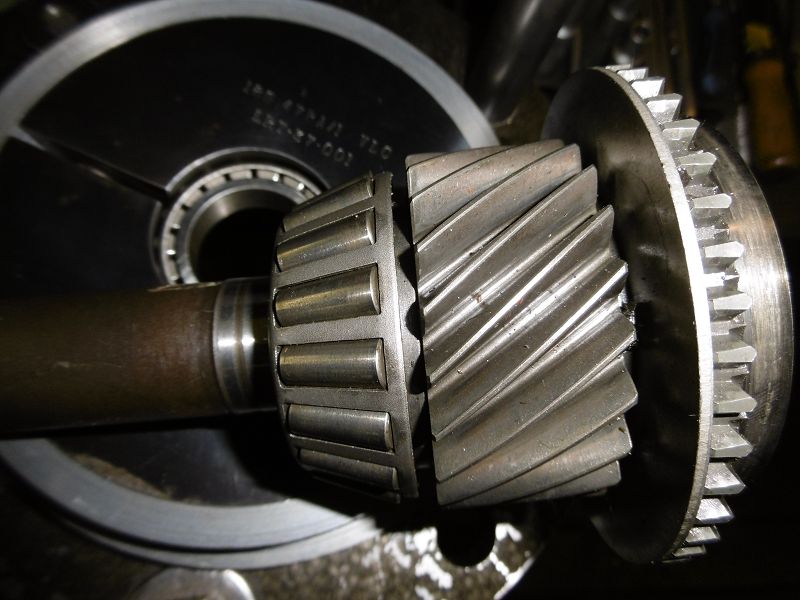

MHNRT hat folgendes geschrieben:
Über wie viel erwärmen (Temperatur) reden wir hier?
Kann berechnet werden, wenn das Istübermaß ermittelt werden kann.
Die Durchmesseränderung ist gleich der Faktoren aus Ausgangsdurchmesser x Wärmeausdehnungskoeffizient x Temperaturdifferenz.
Delta d = d0 x alpha x ( t2 - t1)
t2 = t1 + delta d / d0 x alpha
Bei meiner Anwendung liegen folgende Werte zu Grunde:
Übermaß 0,01mm (= Durchmesseränderung)
Innendurchmesser des Lagers 16,95mm
t1 20°C
alpha 0,000161mm/°C (leg. Stahl)
Rechnerisch ergeben somit 56,6°C eine Ausdehnung, die zur Gleichheit der Durchmesser führt.
Bei 80°C sollte somit ausreichend Zeit und Spiel zum Fügen vorhanden sein.
Grenzwerte sollten dabei eingehalten werden!
Nicht über 250°C erwärmen!
Bei Lagern mit Dichtscheiben würde ich in jedem Fall darauf verzichten!
Der häusliche Backofen wird gern dafür in Anspruch genommen. Heiligenschein
Wenn die Frau, die mit im Haus wohnt, anwesend ist, gehts auch mim Coleman Oven auf dem Coleman. Ja

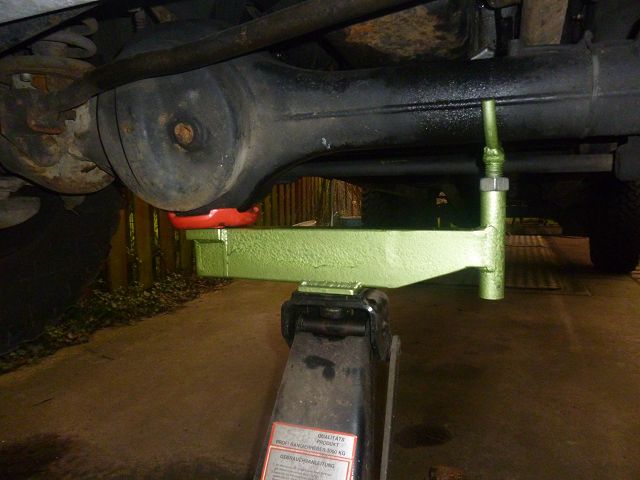

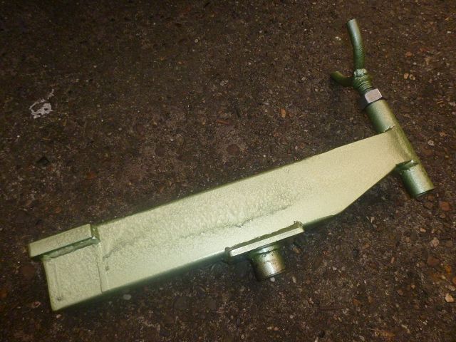

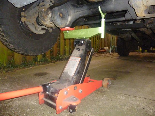

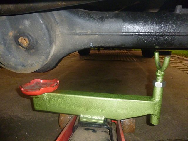

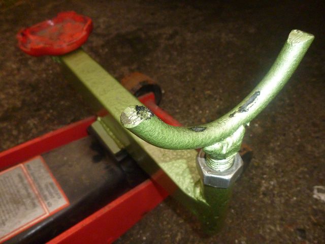

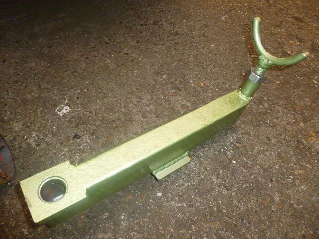

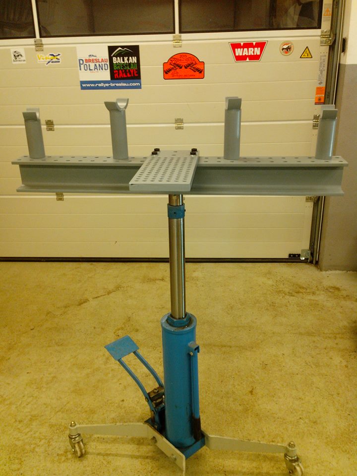

BeitragVerfasst am: 08.02.2016 11:35:25    Titel: Achsheber
Tschüß
Kurt
mopic
Wohnort: Hennef
1. Mercedes GD350
2. Jeep TJ
3. McCormick D324
4. Jeep JKU Rubicon
BeitragVerfasst am: 09.02.2016 10:20:55    Titel:
Sowas in der Art hab ich mir neulich auch gebaut,
aber nicht in so einem schönen Grün.

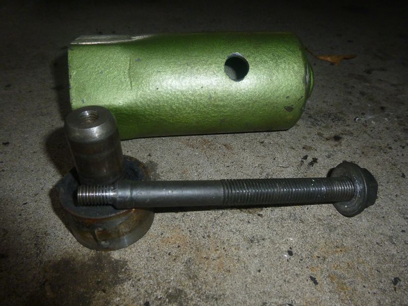

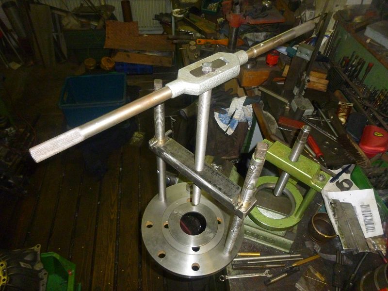

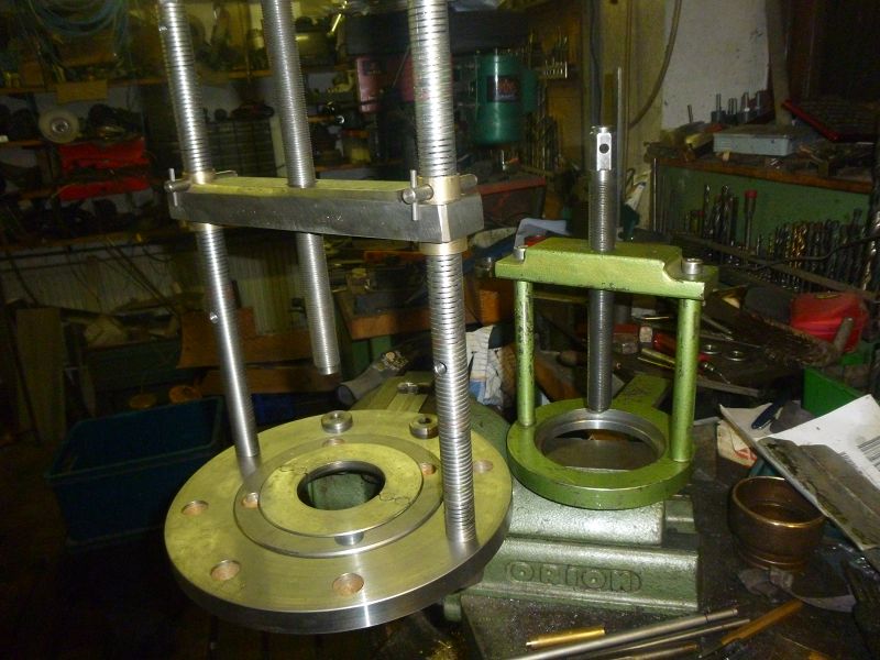

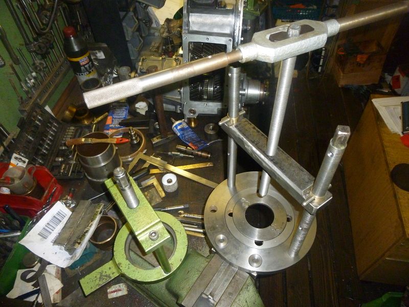

BeitragVerfasst am: 14.06.2016 20:44:09    Titel: Pilotzieher
Um den Piloten aus dem Eingangsflansch einer Roverachse beim Disco heraus zu bekommen, benötigt man manchmal reichlich Ausziehkraft! Hau mich, ich bin der Frühling
Alles was an 8.8 Schrauben vorhanden war, ist dabei abgerissen! Wut
Aber aus einer alten Zylinderkopfschraube vom 300tdi ließ sich leicht eine ausreichend feste Zugstange herstellen.
Flanschkopf abschneiden und mit einem M12x1,5 Innengewinde versehen.
Schraubenschaft auf dem freien Ende mit einem M8 Gewinde versehen.
Achsmutternrohrschlüssel als Distanz misbrauchen.
Anwendungsanordnung:
Die Mutter wurde per Schlagschrauber überredet!
Schon isser draußen:
Tschüß

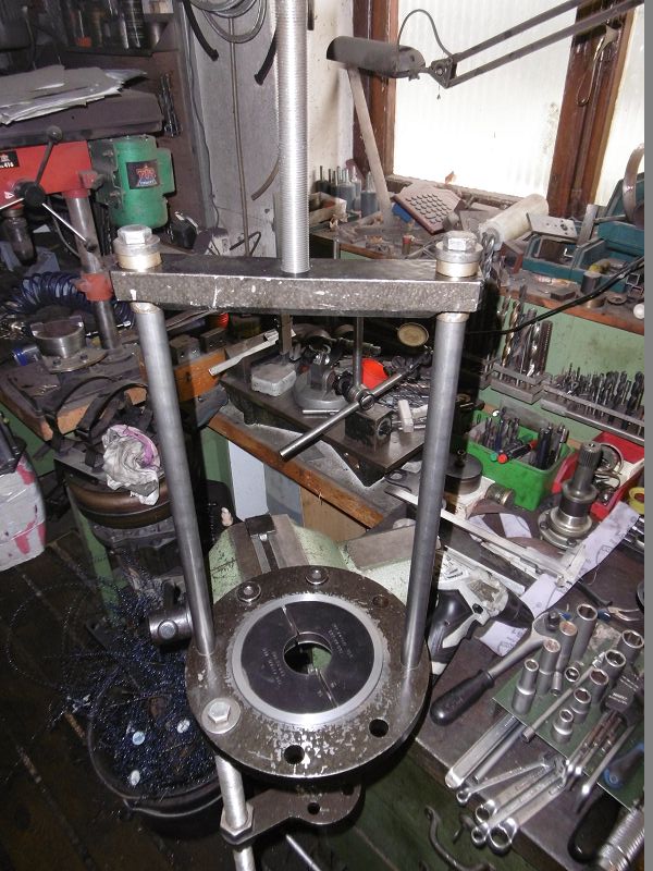

Arlo Guthry
Wohnort: Mückenfrei in Bremen
BeitragVerfasst am: 31.07.2017 23:33:09    Titel:

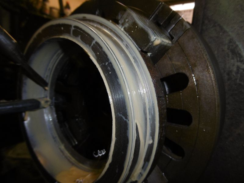

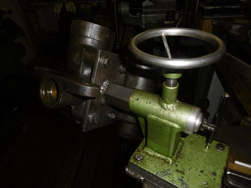

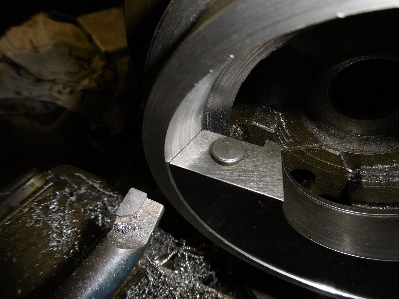

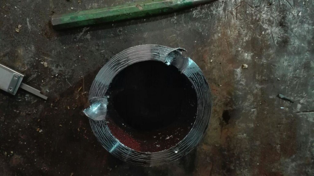

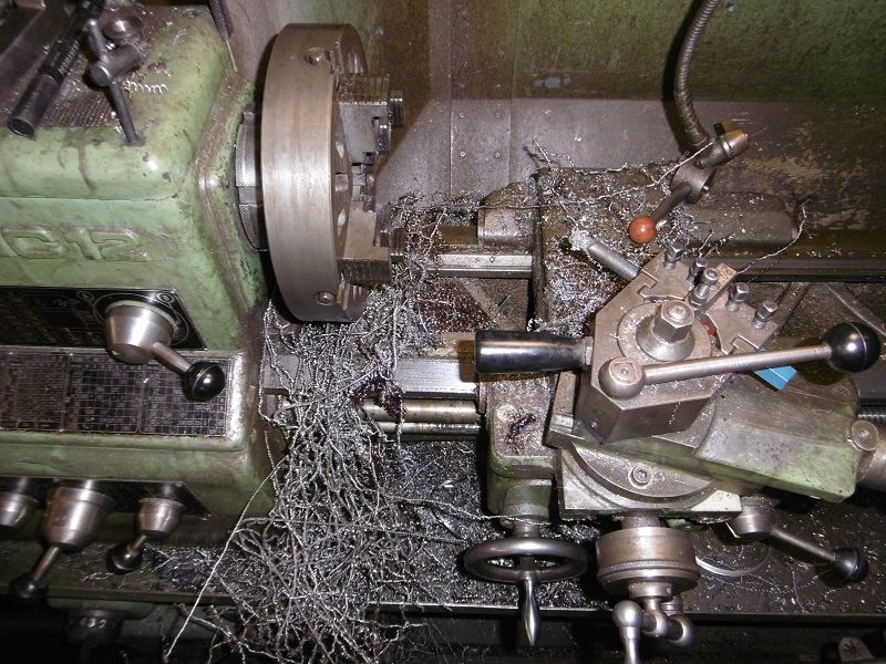

Vor kurzer Zeit liefen mir ein paar Land Rover Tools zu.
Unter anderem sind Klemmteile dabei, die es abziehtechnisch fertig bringen, bis an eine Schulter aufgepresste Kegelrollenlager, wieder von der Welle abziehen können! Vertrau mir
Also eine Entwicklung parallel zum Trennmesser.
Wobei ich mir bei dieser Anwendung nicht sicher bin, ob die Verzahnung nicht doch Schaden nehmen könnte? Unsicher
Diese benötigen jedoch eine kegelige Aufnahme in der Presse! Nee, oder?
Ein Adapter sollte das Problem lösen können. YES
Nach ein wenig Anproben und Einstellwinkelkorrektur wars perfekt.
Wie so oft, war das Halbzeug für die Anwendung zu groß! Hau mich, ich bin der Frühling
Der Zerspanunganteil dürfte bei 95% gelegen haben. Manchmal aber wirklich nur manchmal wünsche ich mir eine Werkstattputze! rotfl
Aber es passt! Grins
Tschüß
Kurt

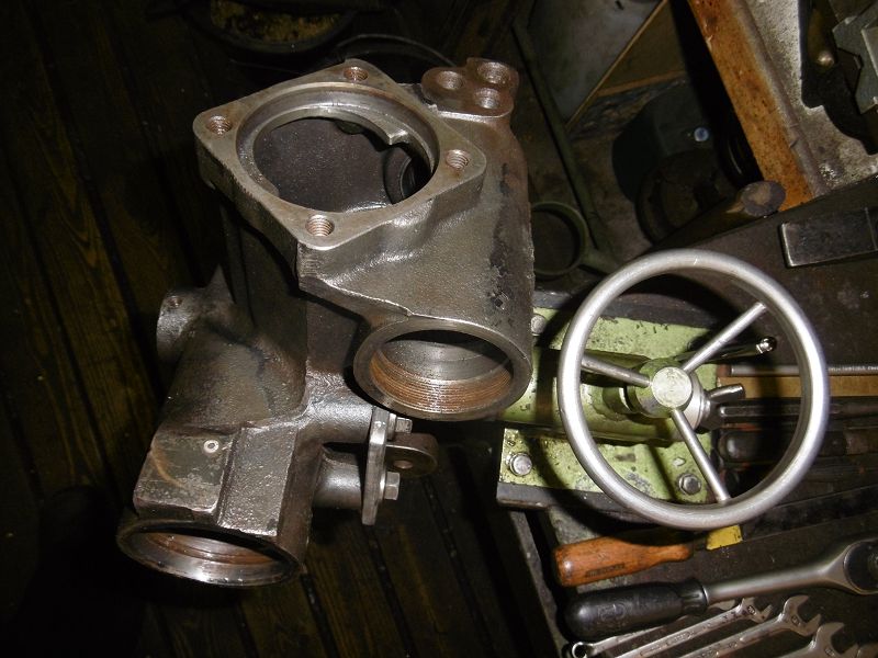

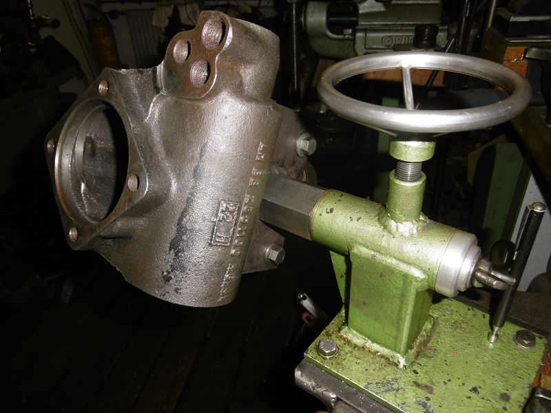

Arlo Guthry

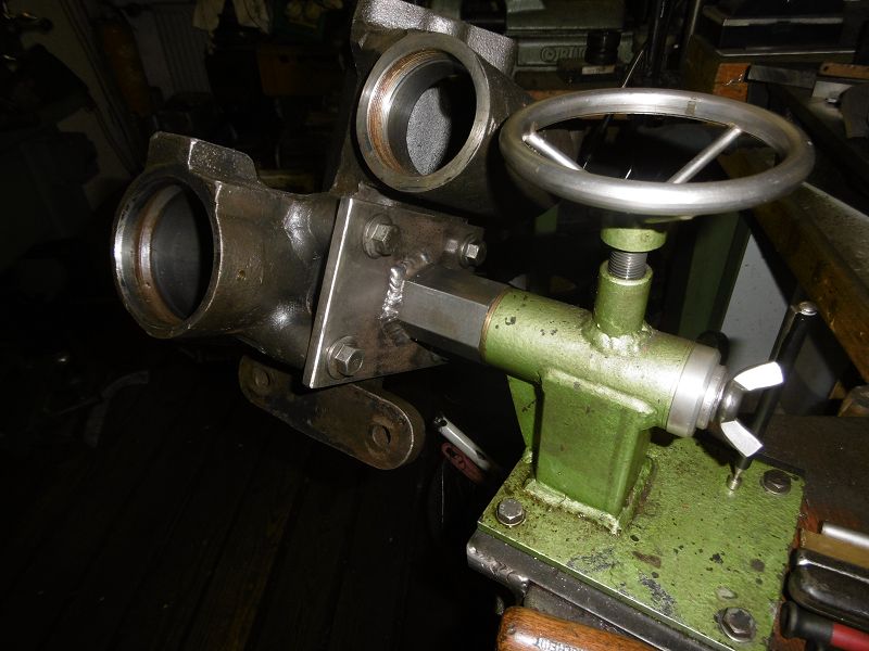

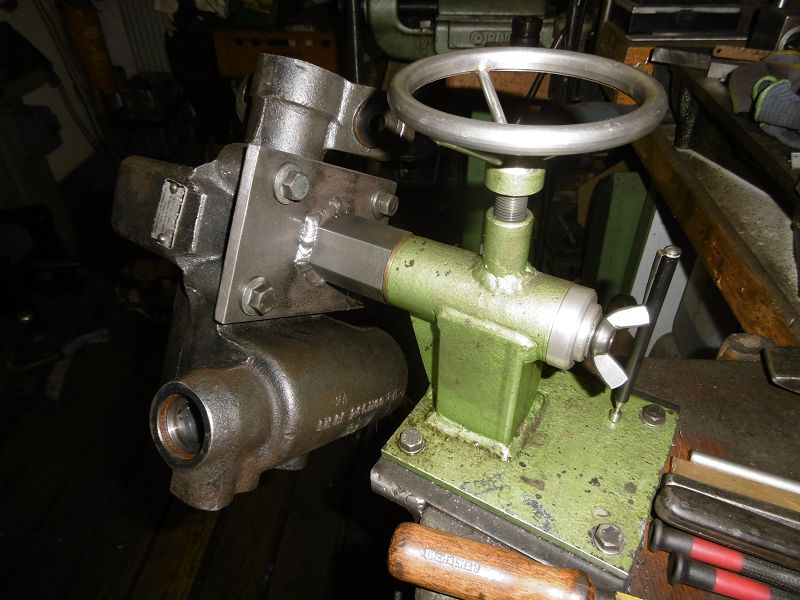

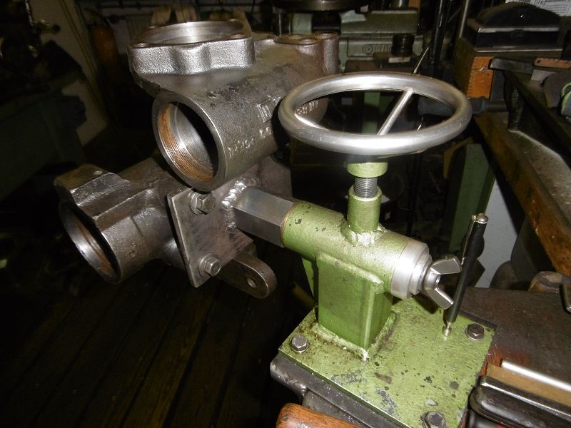

BeitragVerfasst am: 27.12.2017 21:51:38    Titel:
Adwest Lenkgetriebeaufnahme! YES
Tschüß

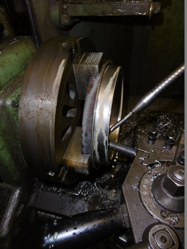

BeitragVerfasst am: 05.01.2018 23:04:40    Titel:

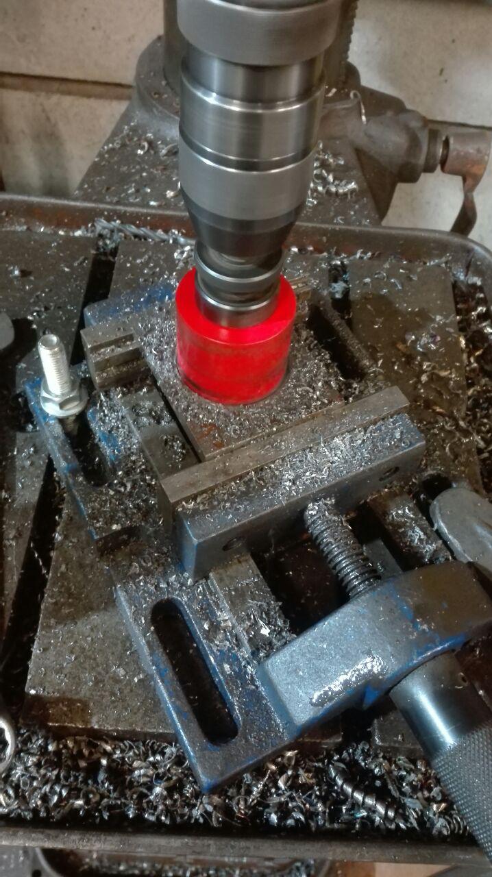

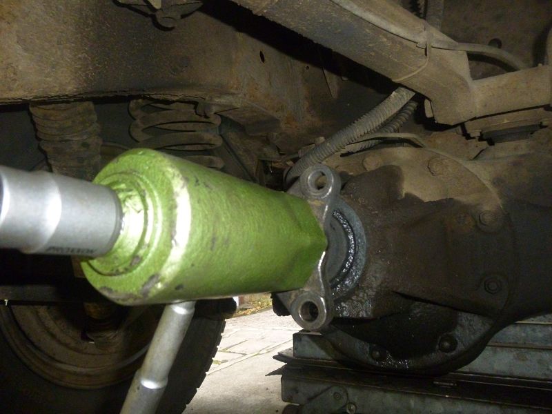

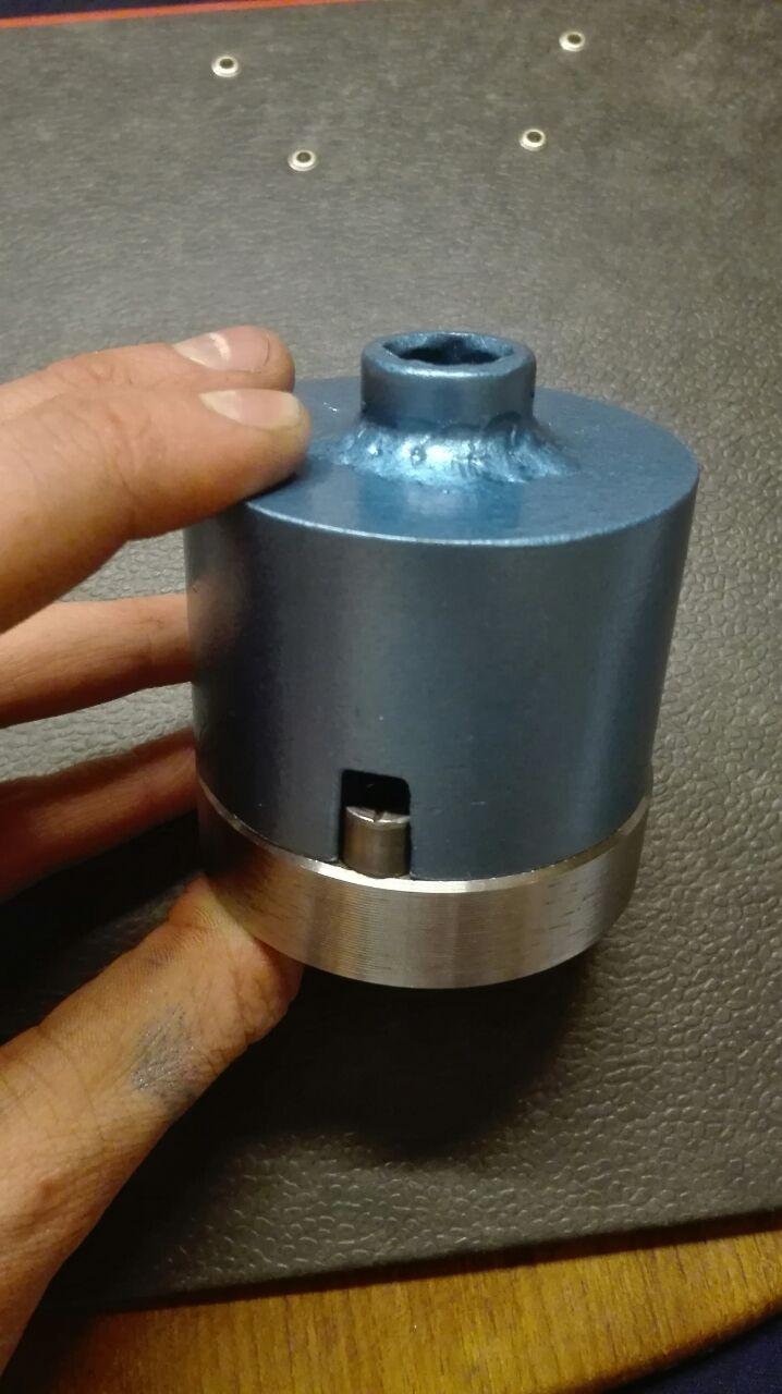

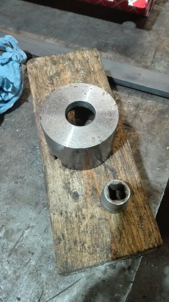

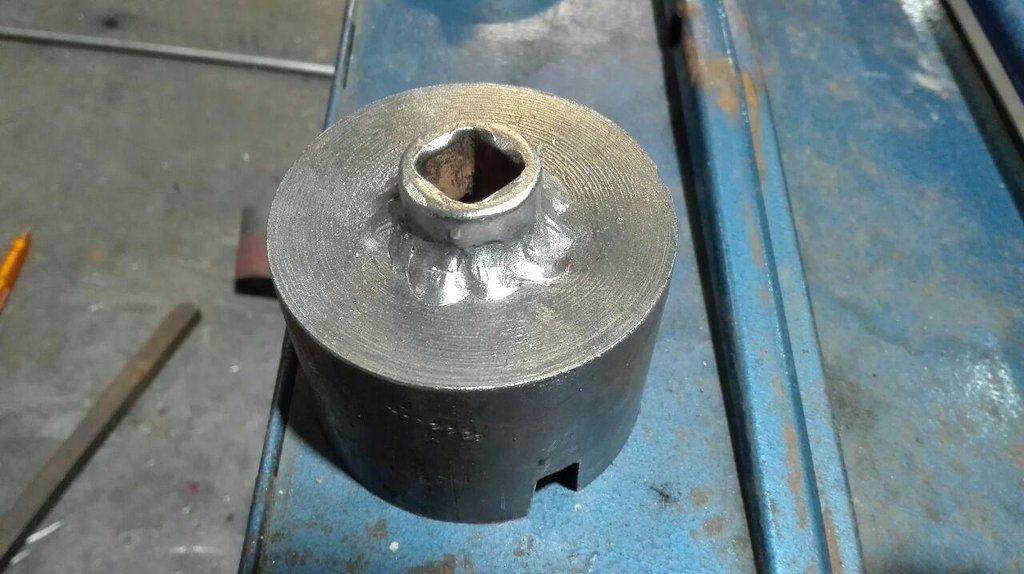

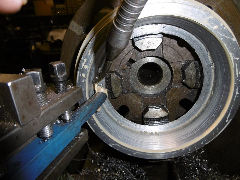

Moin! Heute mal eine kleine Bastelei. Um die Nabenmutter an der Hinterachse des J8 zu lösen/anzuziehen, gibt es diverse Möglichkeiten. Man kann das entsprechende "Special Service Tool" bei Toyota kaufen, man kann in ein Stück Rohr ein paar Schlitze schneiden, Löcher in eine Nuss fräsen, drei Rundeisen auf eine Platte schweißen, den berühmten "feingewuchteten Messingdorn" bemühen, oder, oder...
Aber die diversen Methoden sind halt entweder teuer, ungenau oder schlicht und einfach langweilig... Supi Supi Supi
Also habe ich heute mal ein bisschen gespielt:
Ein Stück Rohr abgesägt, die Enden plan gedreht, ein bisschen experimentiert, wie man mangels Fräse in eine 8er Wandung ein 13er Loch bohrt, und das auch noch außermittig. Es geht mit ein bisschen tricksen...
Anschließend aus einem 10er Flacheisen einen Stopfen für ein Rohrende gelochsägt und eingeschweißt.
Die geschweißte Fläche abgedreht und in die Mitte ein 25er Loch gebohrt
Anschließend eine olle 18er Nuss mit abgebrochener Ecke ein bisschen gekürzt und in das Loch eingeschweißt, alles gedrahtbürstet und entgratet.
Und zum guten Schluss ein bisschen Farbe, schließlich braucht man das Ding ja so selten, dass es sonst Rost ansetzt... Ätsch
Gut, diese Lösung ist weder einfach noch entspricht sie den Richtlinien für Leichtbau, aber ich hatte meinen Spaß. YES
Gruß, Ragnarök

BeitragVerfasst am: 09.01.2018 22:45:11    Titel:
Ein angetriebenes Werkzeug in Werkzeugaufnahme der Drehmaschine ersetzt oftmals die Fräse, wenn die Spindel im Spindelstock arretiert werden kann. Noch umfänglicher wird diese Option natürlich, wenn die Spindel im Spindelstock durch das Getriebe als Teilapperat missbraucht werden kann. YES
Bedingt erforderlich erscheinen dann auch das 4-Backen-Drehfutter und die Planscheibe.

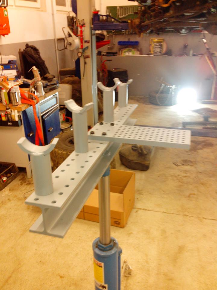

BeitragVerfasst am: 06.03.2021 18:49:49    Titel:
Hallo zusammen,
da ich während der Rennen immer mal wieder Spurstangen oder Längslenker zu richten habe,
wollte ich mir hierfür eine Lösung basteln.
Mir waren die bisherigen Lösungen mit “normaler” Presse zu unkontrolliert oder einfach nicht ausgereift genug. Vertrau mir
Mit meiner Lösung sollten sich alle gängigen Panhardstäbe, Längslenker, Spurstangen,
Lenkstangen und alles was es sonst noch so gibt richten lassen.
Egal ob eckig oder rund. Auch sollte es der Presse egal sein wie krumm das Teil ist.
Um das ganze kontrolliert und sicher zu machen, waren paar grundlegende Eckpunkte die Basis für alle weiteren Gedanken.
Zum einen war es die verstellbare seitliche Führung bei sehr stark gebogenen Rohren und zum anderen war es die
stufenweise Verstellbarkeit der Auflagepunkte und ein ausreichend langer Hub des Zylinders.
Neben den o.g. Grundsätzen, war natürlich auch die multifunktionale Verwendung möglichst vieler Bauteile ein Kriterium.
Also musste alles ein Schraublösung sein.
Da ich mich bei der Hydraulik auf Enerpac festgelegt hatte, sollten vorhandene Zylinder bzw. das andere Zubehör nutzbar sein.
Ich hatte daher die Idee eine Zylinderaufnahme als Basis für noch folgende Werkzeuge zu nutzen.
Auch unterschiedliche Auflagepunkte für rundes oder eckiges Material stand in dem Lastenheft dieser neuen Presse.
Da der Markt an kaufbaren Lösungen nicht wirklich etwas brauchbares hervorbrachte,
ging ich mit meinen Ideen bzw. Hirnfürzen zu Torsten von ORE.
Er sollte mir meine Gedanken zu “Papier” bringen.
Während dem ersten Skizzieren war klar, für die Umsetzung wird ein kleiner Maschinenpark benötigt.
Torsten hat diesen und daher besorgte ich nur das Material und nahm die Fertigung als Dienstleistung in Anspruch.
YES YES
Nach ein paar Tagen waren alle Teile gelasert, gedreht und gefräst.
Es folgte der erste Zusammenbau und Test an einer Mercedes G Lenkstange.
Es funktionierte besser als gedacht.
Grins Supi
Hier mal ein paar Bilder der Presse.
Bilder im Einsatz habe ich nicht.
Fast zerlegt
Verschiedene Zylinderaufsätze zusätzlich zu den Zylinderaufsätzen von Enerpac
Zylinderadapter für andere 10t Zylinder
Bis 10cm breite Längslenker sind machbar.
Nur kein Leichtgewicht
So wird das Konstrukt transportiert.
Alles klapperfrei und mit einem Spanngurt sicher niederzuzurren.
Und ja, natürlich macht es nur bedingt Sinn eine z.B. 90° begogene Lenkstange wieder zu richten.
Wenn jeoch kein Ersatz verfügbar ist, dann ist eine gerichtete und ggf. anschließend verstärkte
Lenkstange immer besser als aufzugeben und nur über Probleme zu reden anstatt sie zu lösen. Winke Winke
Liebe Grüße Robert
