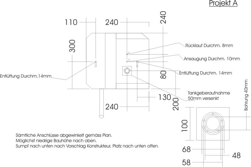

Dürfte hinkommen. Ich habe es jetzt nur mal grob unterm Auto mit dem Meterstab vermessen.
vielen lieben Dank. Habt ihr nun noch eine Idee der Anbringung? Was hat sich da letztlich durchgesetzt?

Wie meinst du das? Die Laschen für die Anbringung sind doch eingezeichnet.
Was in der Zeichnung fehlt ist die Öffnung für die Kraftstoffüllanzeige und Rüchlauf bzw. Entlüftungsleitungen.

bekommt man die im Nachgang noch rein oder sollte man das gleich bei der Produktion mit bedenken? bzw. kannst du mir sagen wo sich die Öffnungen befinden sollten. Kannst du die Zeichnung vielleicht anpassen? Ich wäre dir sehr verbunden :)

Ruf ihn mal an. Wenn er schon einen Tank gebaut hat müsste er es wissen. Nachträglich bekommst du das nicht mehr rein. Ausser du kannst Kunststoff schweißen.
