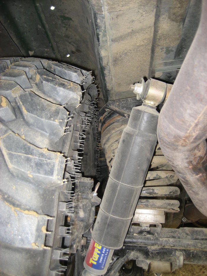

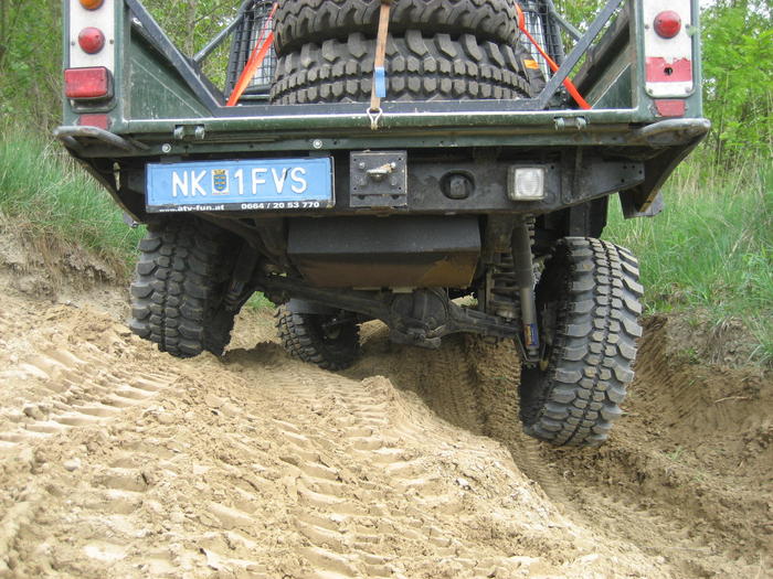

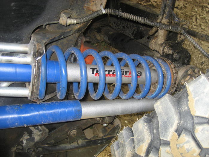

ich war jetzt 2 tage in acs/ ungarn beim ""karli"" auf einem landy treffen und konnte dort ein bisserl das auto testen. da es dort im süden direkt an der donau nur sandboden gibt kann ich natürlich noch nicht viel sage.
trotz hardcore prügel ist alles drann geblieben.
verschränkung ist super ,die dämpfer sind mir jetzt fast ein bisserl ZU hart.
ich hoffe ich bekomme nächste woche die federn und die kardannwellen teile die mir noch fehlen.
dann ist alles soweit fertig.
die bremsleitungen vorne muss ich noch ändern und ein paar ""leitbleche"" für die radkästen .

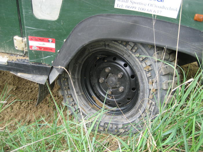

die reifen streifen leider bei voller verschränkung in den radkästen und an den ferderdomen hinten.
ich hab jetzt die wolf felge + 30 mm spuhrplatten montier.
andere felgen mit ca. 1-2 cm Einpresstiefe hab ich momentan keine und wüsste auch nicht welche ich das nehmen sollte.
im grossen und ganzen ist alles ok ,die vorderachsgeschichte dürfte so halten und das fahrverhalten sowohl auf der strasse alls auch im gelände sind deutlich besser geworden.
mit teuren statt frittendämpfern wäs sicher noch besser aber was sollst.
bin schon gespannt wie sich die neuen federn so machen.
die verschränkung vorne ist toll ,hinten sind die +2 dämpfer einfach zu kurz um mehr zuzulassen.
gruss ,michi

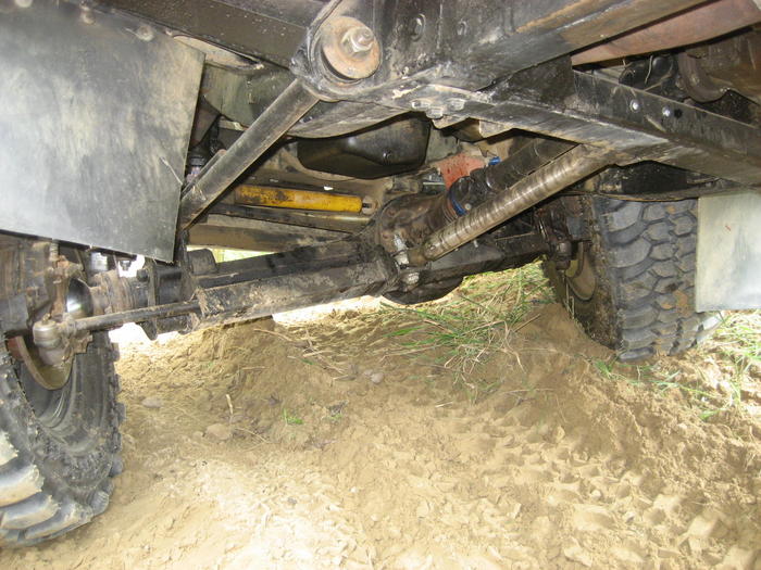

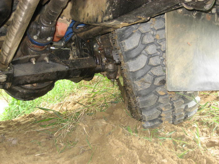

Das ist jetzt ein Drei-Link mit Panhrdstab, oder? Supi
der präsident
Karpatenfuchs
...und hat diesen Thread vor 5233 Tagen gestartet!
1. 130 defender 300tdi
2. discovery 2 td5 aut.2002
3. einige range rover P38 4,6
4. freelander 2.0 TD4
BeitragVerfasst am: 01.05.2011 18:38:29    Titel:
hi !!
stimmt ,die dreieckslenkergeschichte liegt mal im regal.
die 3 lenker sache in verbindung mit dem guten alten panhardstab dürfte über alles die beste lösung sein.
bessere verschränkung und trotzdem guter geradeauslauf.
mit den doppeldämpfern vorne hält sich die seitenneigung in der kurve jetzt in grenzen und ich werd mir die aushängbaren stabis vorne vielleicht sogar spahren können.
mit richtig guten dämpfern und den richtigen federn statt der ""blauen sch....""" ist sicher noch einiges drinnen.
ich bin aber schon mal sehr zufrieden.
ich hab den dicken in ""breslau thempo"" durchs gelände gehetzt.
SOOOO würde ich auf der SK NIEEEEEEEEEEE fahren und trotzdem hat alles gehalten.
ich hatte noch so meine bedenken ob die mittelstrebe die den 3. link hält hällt.
es hat nix auch nur einen mm nachgegeben.
allein das lenkrad steht jetzt um ca. 5 grad anders allso vor dem ""prügel"".
das sind wohl die neuen poly buchsen ,die geben wohl anfangs ein bisserl nach.
ich werd noch schauen ob ich mir ein kugelgelenk an den panhardstab schraube.
die armen gummis werden schon arg ""zerquetscht""
gruss ,michi
ps: den tank hab ich auch noch kurzerhand rausgeschmissen und einen neuen zusammengebruzelt.
bis auf ein paar stellen die ganz leicht ""schwitzen" ist alles dicht.
ein tankschutz muss natürlich noch drauf.

BeitragVerfasst am: 02.05.2011 23:41:14    Titel:
hi !!
ich hab mir die sache mit dem spuhrstangenschutz ja auch von der safarigard geschichte abgeschaut.
ich hab nur den suhrstangenschutz noch zusätzlich mit der achse verbunden und ein paar knotenbleche mehr eingebaut.
mal schauen ob es hält ,ich werd mir zur sicherheit ein paar reserverrohre und 5er bleche auf die SK mitnehmen ,das schweisszeug ist ja eh immer mit an bord.
ich werd wohl noch 5 statt den 2 zoll dämpfern hinten montieren ,verschränkungstechnisch würde da ja noch viel mehr gehen.
gruss ,michi

BeitragVerfasst am: 06.06.2011 09:59:33    Titel:
hi !!

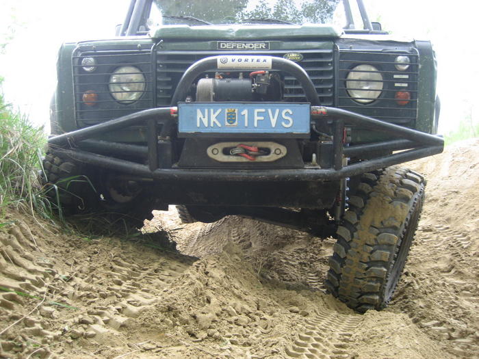

ein erster kurzer bericht wie sich die sache im kampfeinsatz bewährt hat ::
BESTENS !!!!!!!!!!!!!!!
das gute alte tägliche dämpfergummitauschen gehört wohl der vergangenheit an.
die vorderachs aufhängung hat trotz GRÖBSTER behandlung genau das gemacht was sie sollte.......
GEHALTEN YES YES YES YES YES
das fahrverhalten im schweren gelände mit gut 3,1 tonnen war SUPER ,das ding bügelt jetzt einfach JEDE unebenheit weg als gings über eine deutsche autobahn.
ich hab den dicken einige male mit dem GANZEN gewicht auf die untere 3 link strebe geknallt............
NIX
GAR NIX ist passiert........
die aufhängung hält die ärgsten sachen aus ........
ich hatte echt so meine bedenken aber selbst die gummis schauen fast aus wie neu.
durch den ""mehrplatz"" knapp hinter der vorderauchse lassen sich jetzt selbst grosse baumstämme locker ""überklettern"" ohne das gleich das ganze auto auf den Schubstreben aufliegt.
in der mitteletappe hab ich noch mal alle schrauben nachgezogen......
alles fest und nix ausgeschlagen so wie früher.
die kugelgelenke vorne und hinten haben so weit ich es sehe gehalten obwohl sie die ganze woche in dreck waren und keine fett bekommen haben ...... die fettpresse hab ich zuhause vergessen Hau mich, ich bin der Frühling
die heinfahrt war echt TOLL
kein herrumeiern mehr weil alle buchsen locker sind.......
der dicke läst sich jetzt auch nach einer woche SK mit zwei fingern lenken und hat NULL spiel in der lenkung.
früher war die heimfahrt ja oft ein dramma.
die reifen sind auch toll ,zwar kleiner und VIEL schwerer als die simex aber unglaublich LEISE und ""rund"" und gehalten haben sie auch.
einer musste aber leider drann glauben ,spitze steine in der grösse einer bierkiste sind auch für die sehr DICKE flanke dann einfach zu viel Hau mich, ich bin der Frühling Hau mich, ich bin der Frühling
ich werd dan dicken heute mal ausräumen und dampfstrahlen....
dann sehen wir weiter und es gibt die ersten NACHHER fotos.
gruss ,michi

Was hälst Du denn hervon, Michi?
Eljot
benachbarter Haubenpopper
Wohnort: Bayern
BeitragVerfasst am: 20.10.2011 10:00:42    Titel:
hola!! Unsicher
der knick an der achsbefestigung soll halten?? Unsicher
da hätt ich ernsthafte bedenken!! Nee, oder?
Matthias
Verdienter Held der Arbeit
Wohnort: Bruckmühl
2. Ovlov
3. Dnepr MT11
4. Honda Transalp
5. ½ Y60
6. ¼ DiscoIV8
BeitragVerfasst am: 20.10.2011 11:26:38    Titel:
Das ist ja im Prinzip eine Achsaufhängung nach der Kinematik Unimog, oder?
Bei dem Knick hab ich weniger Bedenken, die Achse drin macht ja ein ordentlich ausgesteiftes Dreieck draus - die Krafteinleitung in den Rahmen finde ich interessanter, und vor allem die zentrale Aufhängung. Ist das ein großer uniball oder eine mächtige Gummibüchse? Unsicher
Eljot
Wohnort: Bayern
BeitragVerfasst am: 20.10.2011 11:37:44    Titel:
naja, wenns an einem rad gewaltig knallt, hilft ja das dreieck auch ned sooo viel! Grins
verglichen mit dem original-LL schon eher bisserl schwächer dimensioniert würd ich meinen! Grins
die anbindungen an den rahmen sind scheinbar die original vorhandenen löcher der getriebetraverse! Smile
Matthias
Wohnort: Bruckmühl
2. Ovlov
3. Dnepr MT11
4. Honda Transalp
5. ½ Y60
6. ¼ DiscoIV8
BeitragVerfasst am: 20.10.2011 11:45:26    Titel:
Stümmt, das knickt dann nach außen hin aus. Finde aber eher das Prinzip interessant denn die Ausführung, Fahrverhalten und co würd mich interessieren. Smile
Eljot
Wohnort: Bayern
BeitragVerfasst am: 20.10.2011 11:53:20    Titel:
kommt das ding komplett ohne zusätzliche "führungen" wie panhard, etc. aus?? Unsicher
dann könnt ich mir das fahrverhalten etwas "eigenartig" vorstellen! da muss doch die achse
seitlich bisserl wandern, oder?? Unsicher
