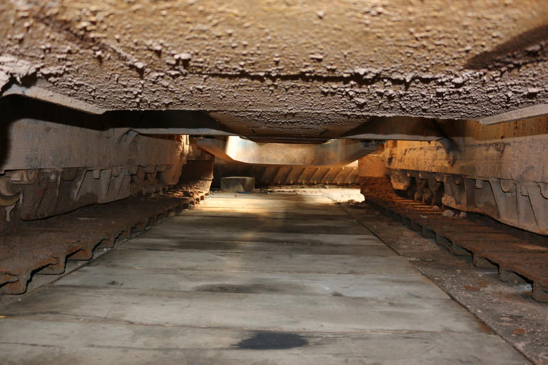

Fahrwerk?
Das ist ein Fahrwerk!

Verschränk mal Hau mich, ich bin der Frühling

Geht! Grins
Hab aber noch nie gemessen.
