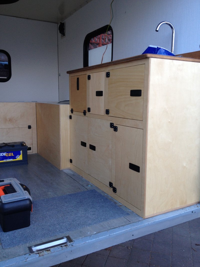

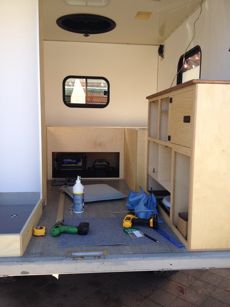

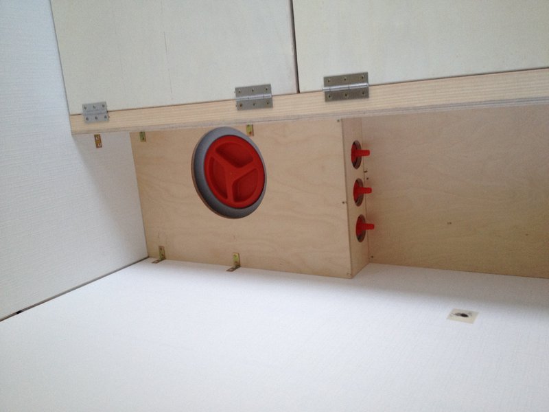

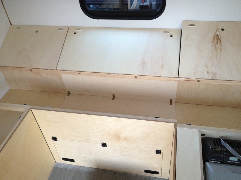

Es geht voran.... Bis Ostern muss zumindest die Kühlbox laufen Hau mich, ich bin der Frühling
Türchen eingebaut

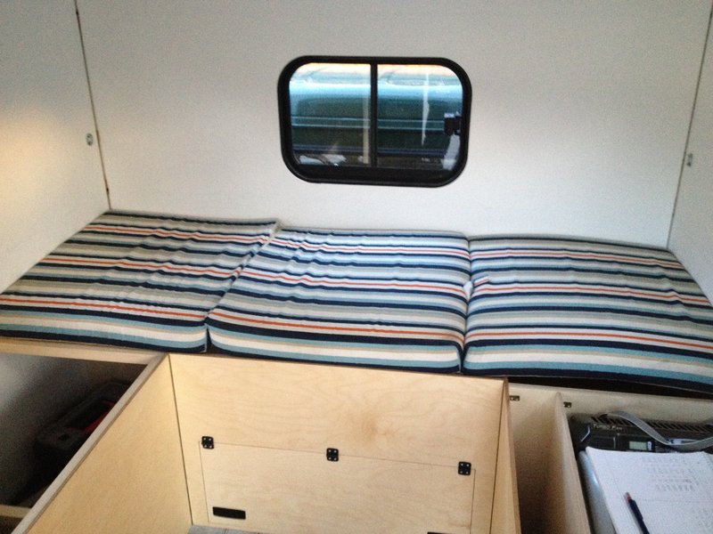

Liegefläche 70 x 183 erweiterbar auf 140 x 183

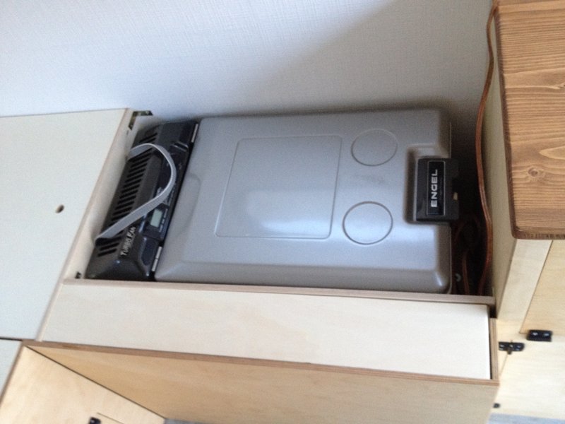

35 Liter Engel

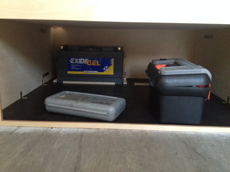

Platz für 2 x 80 Ah, Werkzeug und Ersatzteile

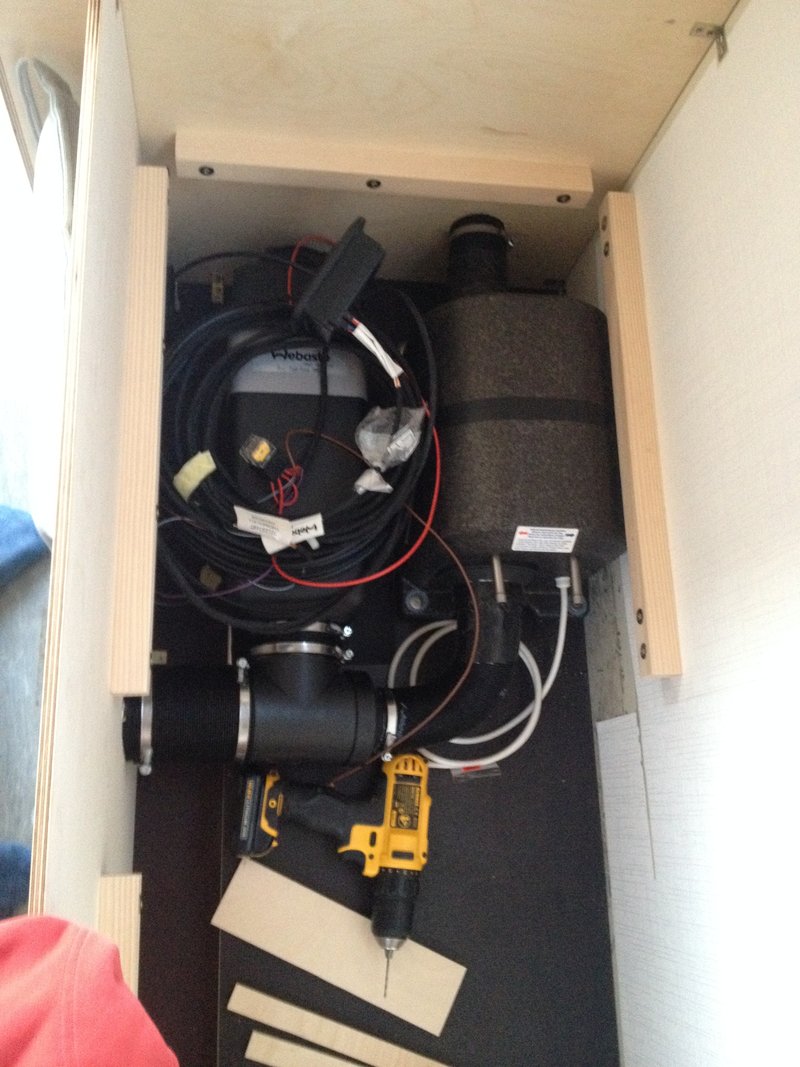

Heizung und Boiler angeschlossen
Stauraum auf der 2.ten Ebene
2 x 50 Liter Wasser einer links auf dem Foto der rechte dazwischen wird die Elektrik untergebracht
Einbaucaos
Duschwanne mit Heizungsluft direkt aus dem Boiler

BeitragVerfasst am: 06.04.2014 20:53:08    Titel:
was ist den das für ein boiler? wird das wasser durch die heisse luft der standheizung erwärmt?

BeitragVerfasst am: 06.04.2014 21:12:28    Titel:
Stef2 hat folgendes geschrieben:
ist das nicht die Stelle wo vorher das Bett war? Blick da gerade nicht durch. Unsicher
Stef2
Wohnort: Undorf
...und hat diesen Thread vor 4507 Tagen gestartet!
1. LR 110 Td5 HCPU
BeitragVerfasst am: 06.04.2014 21:21:12    Titel:
@spec, das Wasser wird von der Warmluft der Standheizung erwärmt. Zusätzlich hat er noch ein 230V 500 Watt Heizelement verbaut.
@Roger, da hätte aber das mit der Dusche nicht mehr funktioniert Vertrau mir
@Forcierer, das ist auch das Bett. Auf dem Bild sind nur die Klappen vom Stauraum hochgeklappt. Hinter dem Stauraum sitzen die Wassertanks über denen auch noch mal ein separate Klappe verbaut wird
cool, wo gibts das?

BeitragVerfasst am: 06.04.2014 21:43:54    Titel:
den bekommst du z.B. Reimo.
http://www.reimo.com/de/67032-elgena_boiler_nautic_compact_luft_6l_230v_5/
BeitragVerfasst am: 06.04.2014 21:45:27    Titel:
ah, hab mich täuschen lassen. Dachte das ist ein zusätzlicher Kasten auf der Bettfläche der oben drauf ist... Hau mich, ich bin der Frühling
danke, bin gespannt wie das funktioniert!

BeitragVerfasst am: 07.04.2014 01:52:18    Titel:

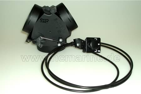

servus !!
allso mit luft wasser aufheizen ist echt eine witzige idee , DAS muss einem erst mal einfallen.
die sache ist zwar ziemlich inefizient aber gehen tut es sicher.
das heisst aber dann halt auch dass ich voher im auto schwitzen muss wenn ich duschen will ;-)
ich denke für autos allso eher ungeeignet da man ja eher selten heizen muss/will wenn man warmes wasser braucht.
die 500 watt aus dem 220 volt teil werden sich alleine ja eher schwär tun das wasser in einer halbwegs sinnvollen zeit aufzuheizen.
da vergehen sicher 1,5 stunden bis die 6 liter ordendlich warm sind und wenn das im stand gemacht wird nur aus bordstrom wirds seeehr eng mit der batterie da so ein 12/220 volt wandler ja mächtig viel strom braucht und auch einen eher schlechten wirkungsgrad hat.
die 2 ? kw luftheizung wird es sicher schneller schaffen ,wie hoch der wirkungsgrad bei so einem luft/wasser wärmetauscher ist weiss ich aber auch nicht ,
ich bin ehrlich gespannt wie das in der praxis hinhauen wird.
der umbau ist aber einfach sehr sehr schön gemacht ,da lacht einem das herz als ex tischler.
gruss ,michi
gruss ,michi
myvatn
Herr Nachbar
1. LR 110 RHD
2. LR 1XX
3. Smart CDi
4. FFRR RHD
BeitragVerfasst am: 07.04.2014 06:39:30    Titel:
ich geb dem Präsident was die Luftverteilung angeht 100% Recht, Du brauchst sowas am Ausströmer der Heizung:
Umschalter mit Fernbedienung per Bowdenzug, läßt die Wärme nur duch jeweils einen Verbraucher, d.h. warme Bude oder warmes Wasser, gibts günstig bei ebay.
Zwischenstellung mit 50/50 ist natürlich auch einstellbarbar
Hab ich schon seit Jahren im Gebrauch, funktioniert simpel aber sehr wirkungsvoll.
der präsident
Karpatenfuchs
1. 130 defender 300tdi
2. discovery 2 td5 aut.2002
3. einige range rover P38 4,6
4. freelander 2.0 TD4
BeitragVerfasst am: 07.04.2014 09:21:20    Titel:
servus !!
ok ,da ist natürlich auch eine möglichkeit .
wenn die warme luft nur zum aufheizen des wassers von nöten ist die luft dann einfach in den ""radkasten"" blasen.
oder .....
zurück zur heizung und ""energie rückgewinnen "" Grins Grins
dann muss die heizung die luft nicht immer von ""null" weg aufheizen sondern nur den energieverlust ausgleichen der durch das wasser abgezogen wird.
wie das dann in der praxis hinhaut wäre aber auch erst mal zu testen.
junge junge ,,, jetzt wirds dann wissenschaftlich .
gruss ,michi
ps: ich habe das gestern auch mit spec besprochen ,
wie schaut das eigendlich mit möglichen keimen aus wenn man das wasser immer so warm macht ??
die vermehren sich dann ja ganz ordendlich traurig traurig
entweder man gibt dem wasser ""micropur"" oder man schaut das die wassertemp über 65 grad liegt ,DAS mögen die div. keime dann auch nicht mehr.
denke ich da richtig oder ist das sowieso zu vernachlässigen ??
BeitragVerfasst am: 07.04.2014 09:28:22    Titel:
also gegen Legionellen sollte es kurzzeitig sogar über 70°C haben. Reicht aber für ein paar Minuten.
spec
Wohnort: Wien
BeitragVerfasst am: 07.04.2014 09:37:01    Titel:
wahrscheinlich ist so was doch am besten, Ausführung ME mit Anschluss an den Kühlkreislauf
http://www.elgena.de/index.php/produkt/druckfest/compact.html
so ist einmal nach dem fahren das Wasser heiss. warmhalten kann man dass dann mit der e patrone bzw kann man denn Behälter noch besser isolieren. das aufheizen per Strom scheint wohl eher nicht so gut zu funktionieren, ich habe aber keine persönliche Erfahrung damit.
BeitragVerfasst am: 07.04.2014 10:02:47    Titel:
habe gerade mal wegen der Legionellen nachgefragt. Das ist wohl eher kein Problem, wenn man regelmäßig Wasser verbraucht und auffüllt und das Wasser bei längeren Standzeiten (über eine Woche) ganz abläßt.
