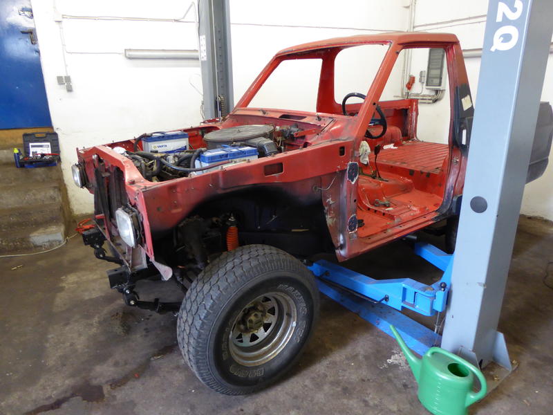

Kleines Update: Die dump pipe habe ich demontiert bekommen, sie ist allerdings schrott.
Die restlichen Stehbolzen sind alle bündig zum Abgasgehäuse abgerissen.
Ich habe das ganze Geraffel jetzt einem Maschinenschlosser in die Hand gedrückt, der trennt mir den Turbo vom Krümmer, bohrt die abgebrochenen Bolzen aus und schleift den Abgaskrümmer plan.
Die dump pipe baue ich mir dann selbst neu.

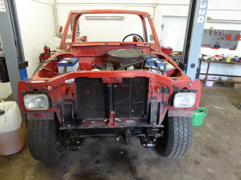

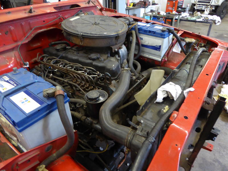

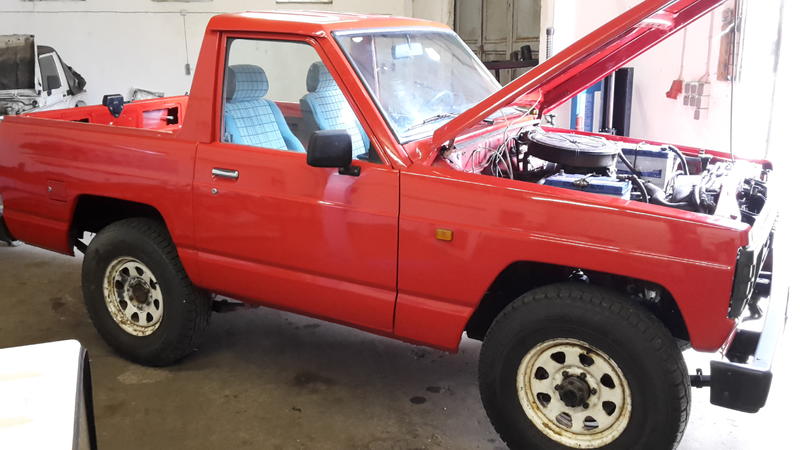

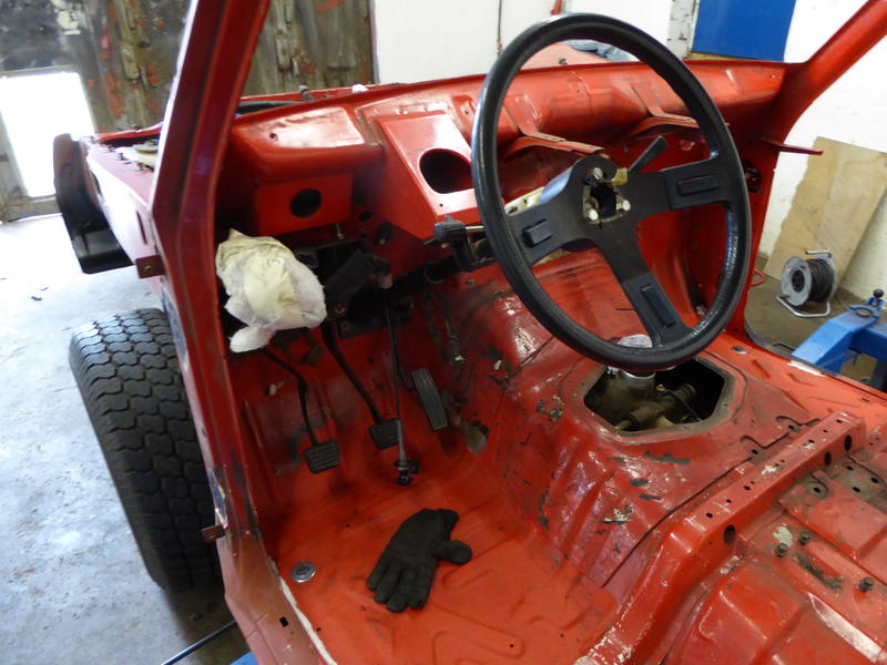

So mal wieder was zum aktuellen Stand.
Die Karosserie ist mittlerweile wieder drauf und verschraubt.
Habe mir nen Auspuff gebaut mit 65mm Durchmesser durchgehend ab Turbo, geht hinter der Fahrertür seitlich raus.
Dann gestern mal das Lenkrad die Pedale, Geberzylinder und Bremskraftverstärker wieder eingebaut.
Zusätzlich noch Wasserkühler, Batterien und Luftfilter, ich will ihn schon mal starten um die Lenkungsanlage zu entlüften.

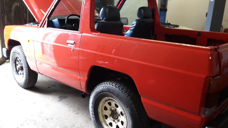

BeitragVerfasst am: 25.06.2017 21:08:05    Titel:

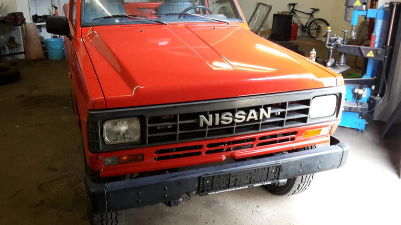

So mal wieder ein Update.
Long story short: Ich bin fast soweit, das ich ihn zumindest schonmal wieder zulassen kann.

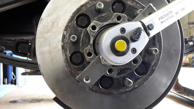

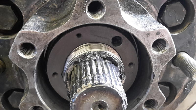

Er ist zwischendurch lackiert worden und bei den Radlagern musste ich nochmal Hand anlegen.

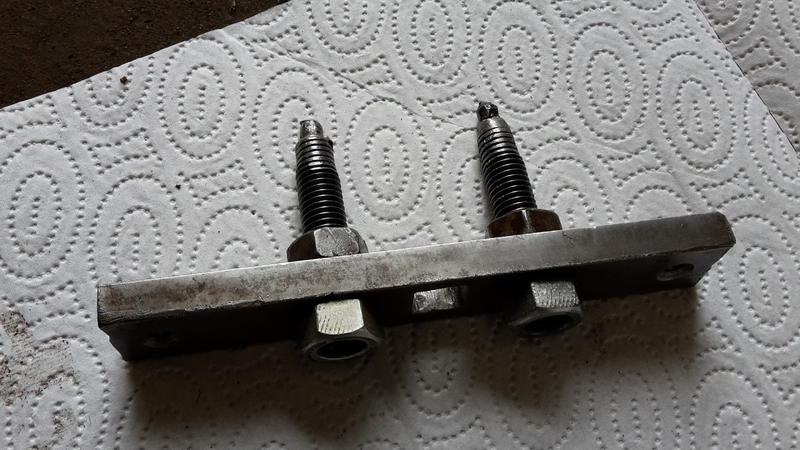

Ich habe hier auf das Radlagersicherungssystem des Y61 umgebaut, womit sich die Radlager wesentlich einfacher und sicherer festziehen lassen.
Danke an dieser Stelle an MHNRT, der mir sein selbstgebautes Spezialwerkzeug zur Verfügung stellte.
Der Rest war dann eigentlich nur das wieder zusammenbauen, was aufgrund meines chaotischen Lagersystems der Einzelteile eine zähe und langwierige Angelegenheit war.
Aber jetzt ist es fast vollbracht.
Ich hoffe, das ich ihn in spätestens zwei Wochen durch die HU gebracht habe und dann endlich wieder anmelden kann.
Als komplett durchrestauriert würde ich ihn danach trotzdem nicht bezeichnen, dafür habe ich zu viele Teile unbearbeitet einfach wieder eingebaut.
Aber der Rost sollte in den nächsten Jahren erstmal kein großes Thema mehr sein.
Die Felgen werden noch gegen die originalen 7x15" Stahlfelgen getauscht.

BeitragVerfasst am: 25.06.2017 23:31:47    Titel:
Schön sieht er aus! Ja
Muss auch nicht alles komplett durchrestauriert sein, wenn die Basis einfach solide ist und gut konserviert wird.
Mir wäre es auch lieber gewesen, ich hätte mehr Patina erhalten können, aber meiner war zu schlecht, da musste die
Flucht nach vorne sein...
Bin gespannt wie er mit der endgültigen Bereifung aussieht, so wirkt er halt sehr schmalbrüstig, was mir ab Werk nicht so
richtig gefallen hat damals.
Gute Arbeit!
