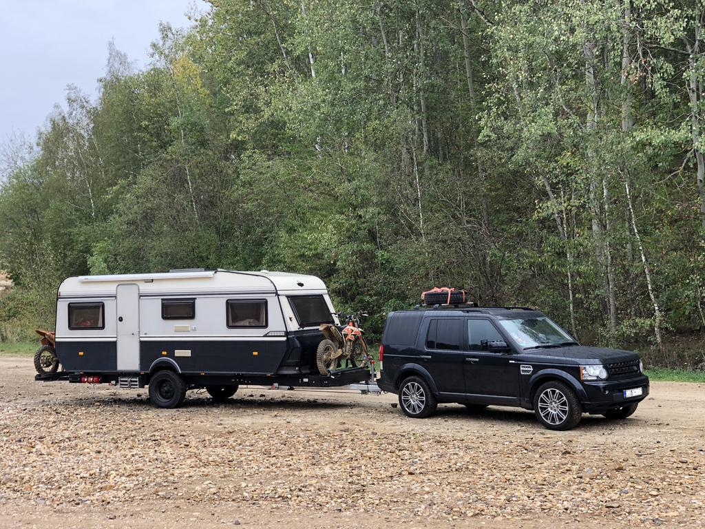

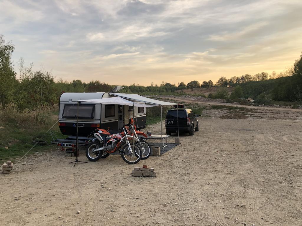

BeitragVerfasst am: 28.09.2018 08:10:33    Titel:
So, hier mal ein kleines Update von mir:
Ich bin jetzt mittlerweile über 4.000km mit dem Wohnwagen gefahren und davon 1.000km mit zwei Motorrädern aufgeladen. Der Wagen funktioniert einwandfrei. Wirkliche Probleme gab es bisher keine (toi toi toi), aber wie es nun einmal so ist, merkt man erst beim Gebrauch, welche kleinen Verbesserungen man noch einbauen muss.
Bei mir ist als nächstes der Bugkasten dran. Den habe ich mittlerweile abgerissen und dort will ich einen praktischen Kasten mit seitlichen Schubladen zum Herausziehen einbauen. Mittig soll Gas stehen, seitlich sollen Auszüge sein, so dass ich zum Beispiel einen kleinen Grill oder ein Waschbecken als Auszug realisieren kann. Das ist jetzt mein kommendes Projekt.
Hier ein paar Bilder von unserer letzten Tour:
Achja, ich habe mit paar Kumpels begonnen eine kleine Webseite aufzubauen wo ich über den Umbau berichte. Ich würde mich auch freuen, wenn ich Leute finde die ein ähnliches Projekt vorhaben und wir uns austauschen können.
Falls das einen interessiert, hier ein Link:
http://offroadize-it.de/
