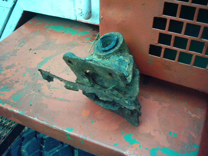

hier noch 2 bilder von roststellen die ich noch machen muss:

das knotenblech werde ich richten.. da kommt kein neues rein und das obere bild.. ich glaube das das blos ein rest ist von den karosseriegummies.. kann das jemand bestätigen?

Hast recht, das ist bloss ein Teil von den Puffern,
und mein Knotenblech hab' ich vor kurzem im Garten zwischen der Baumrinde gefunden...:

Äh sorry ist das nicht der Teller ich nen das mal so wo der Gummi drin gelagert ist gegen verrutschen ??

Jaja,
aber die Fransen an dem Teil waren mal dasselbe das SID 'Knotenblech' genannt hatte.... - mehr ist nimmer über
