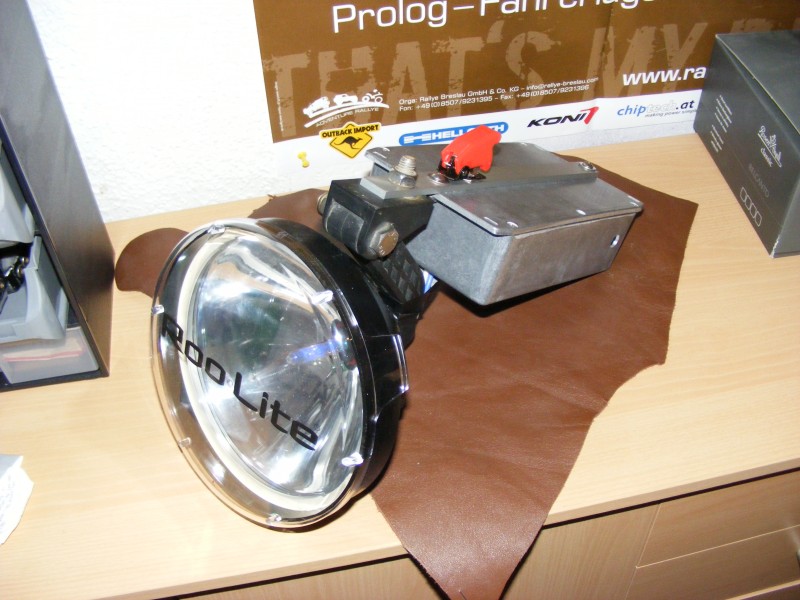

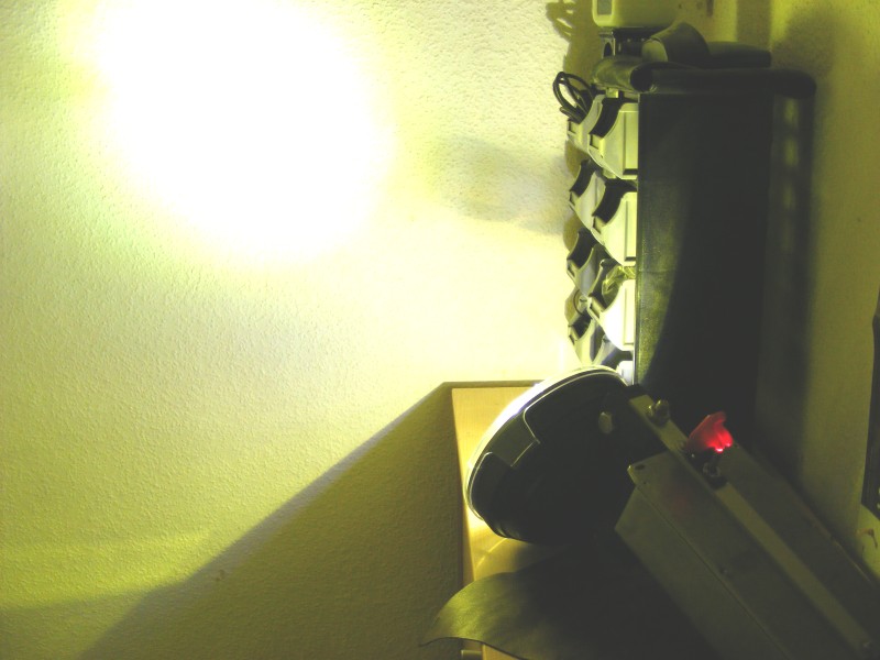

BeitragVerfasst am: 23.02.2011 23:23:51    Titel:
Reloaded Ausgezeichnet
35 Watt HID Brenner - 3000 Kelvin Farbtemperatur (gelb)
Lithium Polymer Akku 5.5 Ah für bis zu 90min durchgehend Licht
180mm Roo-Light Reflektor
Integrierte Ladeelektronik mit Balancer für die Zellen - Lampe kann wirklich dauerhaft am Zigarettenanzünder geladen werden.
IP65 wasserfest und stoßresistent
Der Handgriff kommt noch, Gehäuse wird lackiert
Lichtfarbe
Videobeispiel - Die Haustür ist eigentlich schon gut beleuchtet:
http://www.foppdiewutz.de/fg-hid-2.fdw
Erstes Außen-Lightup im Hof (der ist eigentlich auch leicht beleuchtet):
http://www.foppdiewutz.de/fg-hid-1.fdw
Die mit abstand hellste "Taschenlampe", die ich je in der Hand hatte. Auch dank der extremen Bündelung auf ganz wenige Grad. Erleuchtet auf 250m Entfernung ein ganzes Haus. Das ist nicht nur eine Studie, das Ding kann man echt benutzen, immer im Auto dabei haben YES
