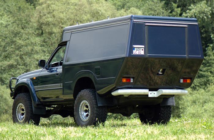

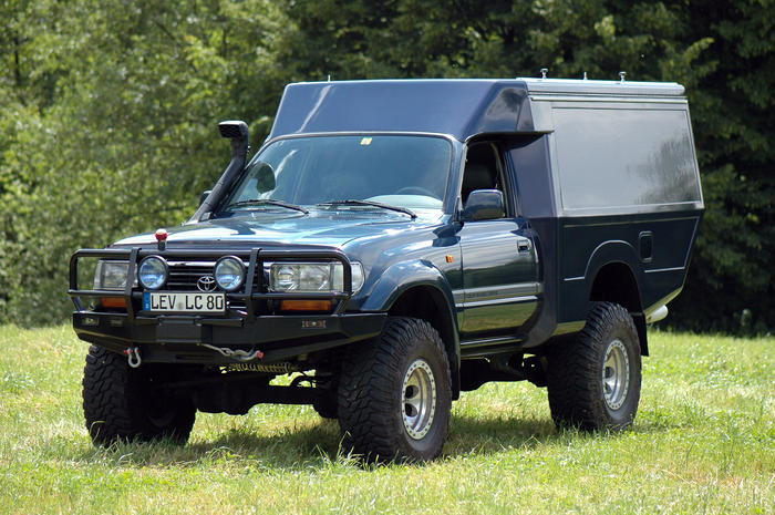

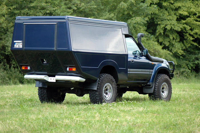

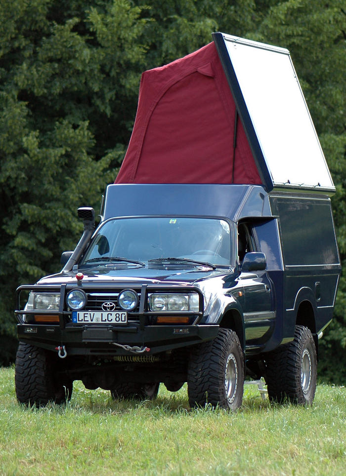

Schick, sehr schick Respekt , sag mal wie hoch ist er jetzt eigentlich?, ich schätze mal 240-250cm Unsicher
BeitragVerfasst am: 29.05.2009 15:01:33    Titel:
Bah ist der geil, einer der schönsten Umbauten am 80ger ever......
Gratulation, echt sehr sehr nützlich und sehr sehr schick

Thomas 413 hat folgendes geschrieben:
dir fehlt vorne die TÜV Marke Vertrau mir
...AU Plakette meinst Du - gut aufgepasst! NEIN, die gehört nicht mehr an das Auto! Ich bin AU befreit... Ätsch Heiligenschein Vertrau mir ...

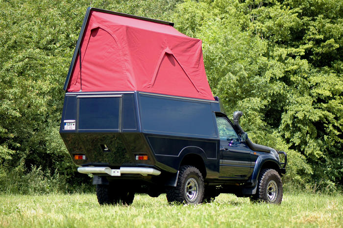

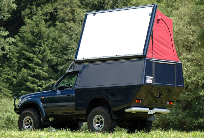

Höhe 240cm - Länge 550cm - Breite original - Anhängelast 5t mit durchgehender Bremsanlage... Aufgeklappt sind es 400cm - vom Bett nach oben sind es gut 150cm - genug Platz für großen Sport... Knuddel
Die hintere Stoßstange ist gleichzeitig der Lufttank - ist aus 5mm Alu und mit 10 bar geprüft. Tankvolumen Diesel etwa 350 Liter - Fahrfertig etwas leichter als original.
@ bondgirl - danke, wenn ich schon nicht so dolle aussehe, dann muss es zumindest meine Karre Ja

Sehr cooles Teil. Hält das Dach auch Ladung aus? Bin nämlich die ganze Zeit am überlegen, wie man das mit dem Ersatzrad machen könnte.
Ausserdem wäre sehr interessant wenn du mal so einen ganz groben Anhaltswert geben könntest, was dich die Mühle alles zusammen etwa gekostet hat.
greenbee
...und hat diesen Thread vor 6792 Tagen gestartet!
BeitragVerfasst am: 29.05.2009 17:16:38    Titel:
jenzz hat folgendes geschrieben:
Das Ersatzrad steht innen und wird verkleidet. Auf das Dach kommen 3 aufstellbare Solarpanele a 80 WP und noch die Dachluke, dann ist das Dach voll...

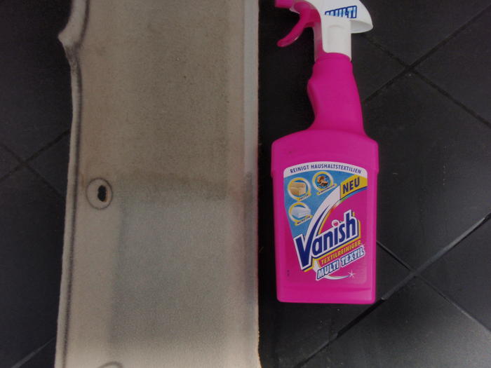

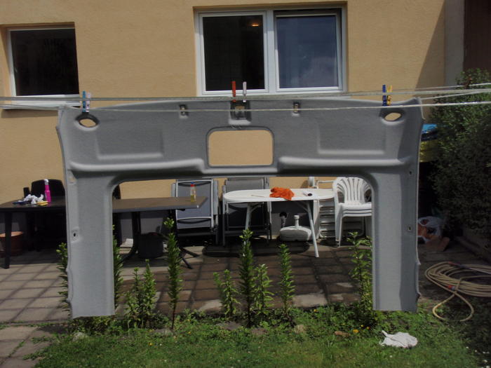

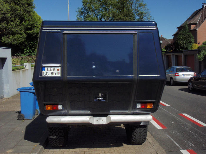

…heute den Innenhimmel vorne angepasst und gereinigt – der Reiniger ist echt gut…
…und während das Ding trocknet…
…mal einigermaßen vernünftige Bilder gemacht…
Gruß Stefan

greenbee hat folgendes geschrieben:

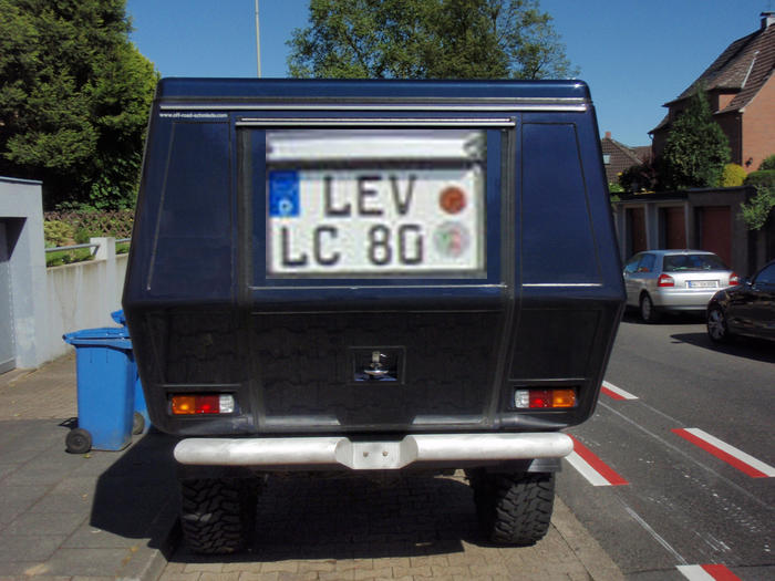

...und hinten ein kleines 80er Nummernschild aus Platzgründen ...
Wieso? Unsicher
rotfl
greenbee
BeitragVerfasst am: 31.05.2009 18:28:32    Titel:
J9 Andy hat folgendes geschrieben:
Wieso? Unsicher
...es könnte ja noch ein Fenster eingebaut werden, die Sandbleche brauchen auch noch Platz - siehe Sönke - und überhaupt lässt sich die Kabelführung nicht sauber gestallten (Kabelbruch=Brandgefahr) - Heiligenschein Heiligenschein Heiligenschein ...und die Kennzeichenbeleuchtung passt da auch gerade hin und lässt kein größeres Kennzeichen zu... Heiligenschein
