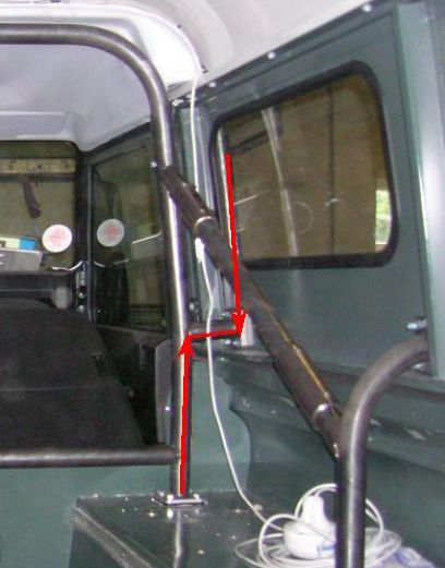

@Eljot: ich denke der innere Bügel ist Insassenschutz, der Äussere Fahrzeugschutz.
...was heisst fahrzeugschutz!? astabweiser!? Unsicher ich denke, wenn schon so ein grosser aufwand getrieben wird, dann sollte der käfig auch zu mehr gut sein!!?? Unsicher
polarkreisdefender hat folgendes geschrieben:
nein! machen lassen, von einem der schon einiege gemacht hat und sich auskennt( mit gutachten usw...)... ist stabieler als die zum schrauben...
aber auch schwerer...
was heisst "auskennt"? Unsicher hat derjenige lediglich welche nach abschaun zusammengeschweisst oder auch BERECHNET, bzw. getestet!??! Unsicher
ich will dessen fähigkeiten hier auf keinem fall kritisieren oder anzweifeln, aber ich finde es gehört etwas mehr dazu als nur gut schweissen und rohre biegen zu können um einen haltbaren, stabilen käfig zu können!! Ja
ich kenn mich zwar nicht speziell mit käfig-bau aus, aber meiner meinung nach muss ein käfig ähnlich wie ein fachwerk aufgebaut sein, was heisst, dass die einzelnen "stäbe" im optimalen fall AUSSCHLISSLICH auf druck/zug belastet werden und die verbindungstellen (egal ob geschraubt oder geschweisst) NICHT auf biegung beansprucht werden, also momentenfrei sind!! Vertrau mir
deshalb muss ein gut ausgelegter und berechneter käfig der geschweisst ist NICHT mehr aushalten als ein geschraubter!!
und wenn ein statiker so eine konstruktion sieht, dann stellt es ihm erstmal die nackenhaare auf!!
kann halten, muss es aber nicht!! schön viel biegemoment in den verbindungsstellen!! Nee, oder? wenn sowas, dann doch mit schubfeldern ausgesteift!! Ja
was ich eigentlich damit sagen will: Vertrau mir
käfige von grossen herstellern sind nicht einfach so zusammengeschweisst, sondern von berechnungsingenieuren auf ihre festigkeit/stabilität GERECHNET und gegebenenfalls nachgebessert!! Vertrau mir
is schall und rauch!! traurig
...leider stellt sich immer erst nach dem unfall raus ob der käfig wirklich was getaugt hat oder nicht!! traurig traurig
schönen abend, martin

BeitragVerfasst am: 08.09.2008 17:07:13    Titel:
back in town...
@eljot: kann ich verstehen. deine roten striche sind auch recht logisch.
nur du vergisst das der innenbügel oben auch mit dem aussenbügel verbunden ist.
ich bin weder ing noch dr.prof. der stahl baukunst...
ist thyssenkrupp nahtlos gezogen stg 54 oder so.
kann nur sagen das das ding auf mich den eindruck macht das es auch einen mehrfach überschlag aushalten würde...
aber das schöne ist:
darum geht es nicht! ich will ja keine rallye fahren und gegen die zeit kämpfen(dann würde ich mir einen bowler holen).
der bügel schützt vor bäumen und wenn ich mal auf die seite kippe im gelände...
ein sehr stabieler dachträger ist es auch!
man kann das auto sogar am bügel hochziehen...
