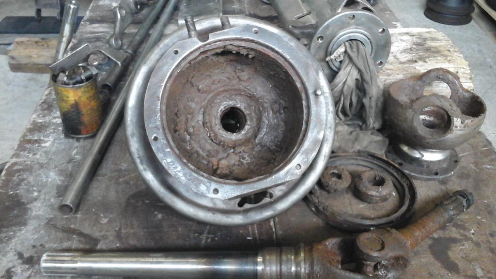

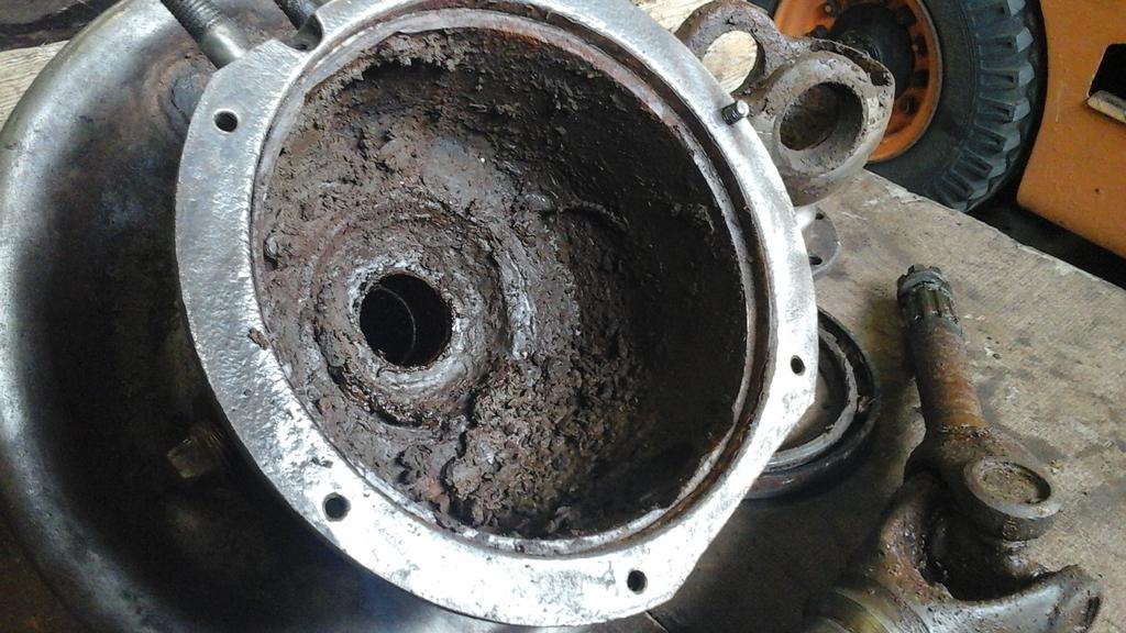

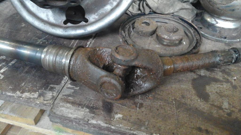

Sehr schön, danke. Eine Achskugel hat Rostnarben, die wird neu gemacht. Auch die Dichtringe kommen neu.
sandro2009
Wohnort: zwickau

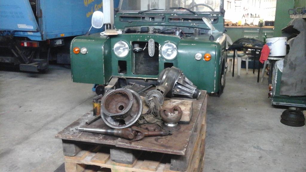

BeitragVerfasst am: 24.10.2018 16:16:28    Titel:
So sieht's im Moment aus.... daß Braune ist eine Mischung aus Fett, Dreck und Wasser, ca. 20 Jahre alt!
Da gibt's bisschen was zu tun.
