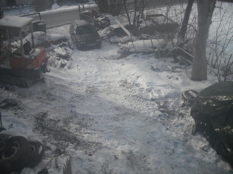

BeitragVerfasst am: 14.12.2012 11:55:43    Titel:
wolli hat folgendes geschrieben:
Apropos J6: Der 12HT tät dem Schweinderl sicher gut stehen, zur Not geht aber auch der 2H, der auch eine sehr schöne Charakteristik hat. Die neuen Zulassungsrichtlinien kommen uns da sehr entgegen, wie ich unlängst selbst schon erfahren durfte... Ja
Was für neue Richtlinien hast Du denn gefunden?
Plane auch gerade einen Motor-Tausch auf Turbo Diesel.
Fürs H - Kennzeichen darf man auch einen anderen Motor desselben Herstellers einbauen sofern der mindestens 30 Jahre alt ist. Manche Quellen sprechen auch von einem Motor aus derselben Fahrzeugbaureihe. Über sowas muss man mit dem zukünftig abnehmenden Ingenieur am besten im Vorfeld reden.
So - und ich hab' grad' den Choochootrain mit der Karosse rausgekutschert:
Jetzt hab' ich

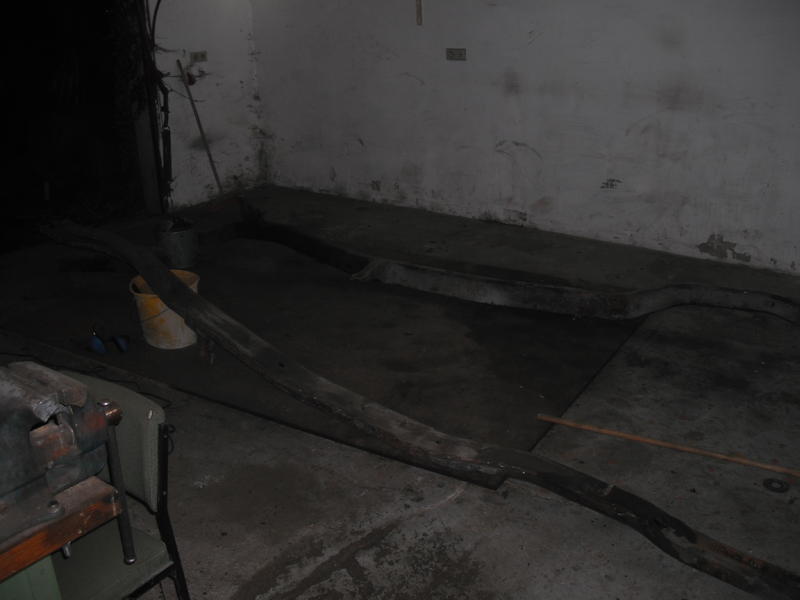

BeitragVerfasst am: 14.12.2012 16:09:31    Titel:
Jetzt hab' ich
Freie Garage? Freies Rahmenbauen,super.
H-Kennzeichen ? Pferde find ich besser, viele Pferde Smile Aber halt, Fahrzeuge älter als 30 muss ich nur noch die 25% Importsteuer bezahlen, ist besser als 121 %.
Matt
