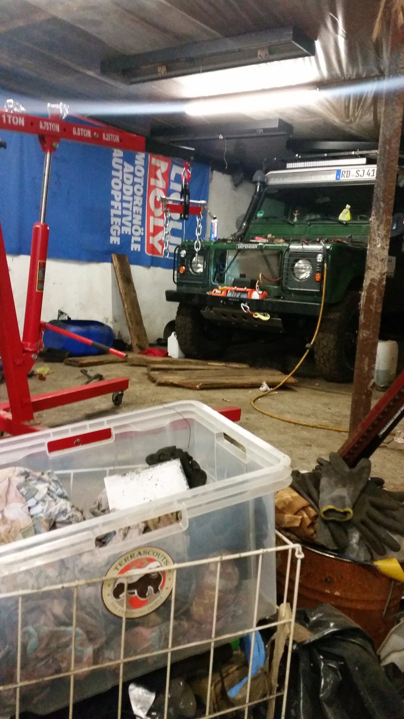

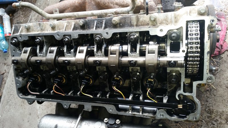

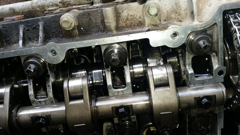

Doch dann viel mir ein einmal den Ventildeckel abzunehmen, um den Düsenkabelbaum zu tauschen. Hatte bisher noch kein Öl im Steuergerät und so wollte ich es auch beibehalten.
Wir haben zu diesem Zeitpunkt Januar und ich schraube also den Ventildeckel ab. Dort offenbart sich eine völlig defekte Nockenwelle. Die Nocken der PDE betätigung waren völlig zerstört und die Rollnocken der Kipphebelwelle sahen genauso fertig aus.
Nun musste eine Entscheidung her, denn eine NW ist teuer, und wie ich feststellte muss ja sogar der Kopf abgeschraubt werden um diese zu tauschen. Kipphebelwelle ist auch nicht umsonst und wenn erstmal der Kopf ab ist und man sieht das nach 380tkm kein Kreuzschliff mehr da ist, entschied ich mich dazu einen anderen Motor zu kaufen.
Hier wäre ein kompletter Neuaufbau erforderlich gewesen und dafür fehlte mir die Zeit und wirtschaftlich wäre das auch nicht.

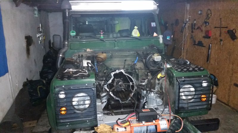

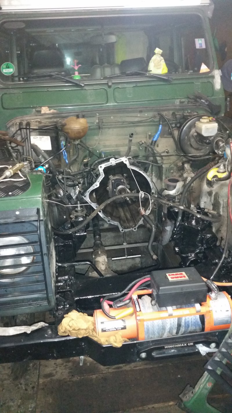

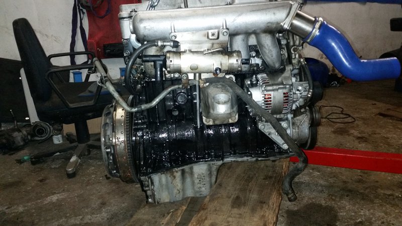

Also einen neuen gebrauchten Motor aufgetrieben, nach Kassel gefahren und verbaut. Ein- und Ausbau klappten erstaunlich gut.

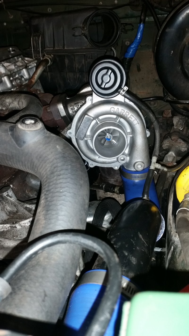

Nun hatte ich einen "neuen" Motor und einen Turbolader mit Wellenspiel. Also ergab sich die Frage, neuen Motor im schlimmsten Fall durch einen alten kaputtgehenden Turbolader gefährden? Klar der LLK ist dazwischen, aber mir war es zu gefährlich, also aus England noch nen neuen Turbolader gekauft und nun vllt endlich etwas Ruhe :)
So nun ist alles wieder zusammen und die Saison mit einer Ausfahrt an den Nord-Ostseekanal und einer Fahrt nach St. Peter Ording begonnen und ich muss sagen, auch wenn alles wieder aufwändig und nervig war, es hat sich mal wieder gelohnt.

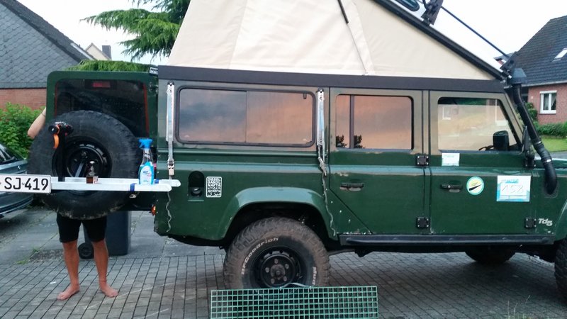

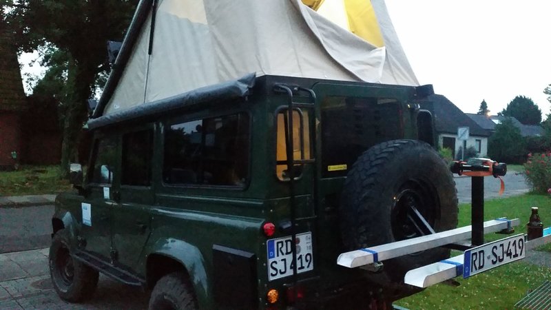

am Defender ging es nun nach den Reparaturen über den Winter wieder weiter mit erfreulicheren Dingen.

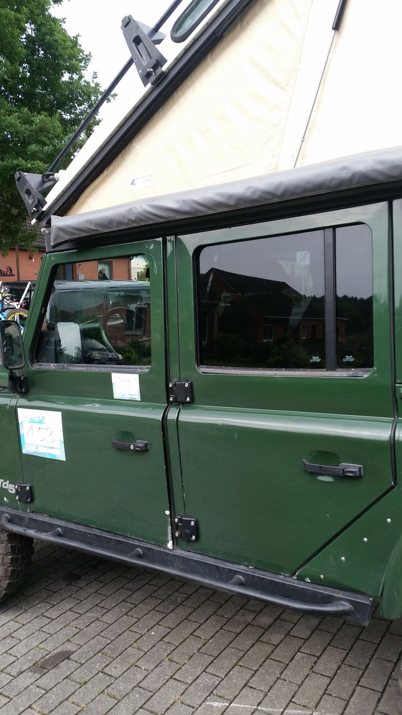

Nach Korsika im letzten Jahr, wurde uns klar, es muss besserer Sonnen-, sowie Hitzeschutz her. Also musste Tönungsfolie mit Wärmeschutz her. Entschieden habe ich mich für die Foliatec Proshape in Blacknight Reflex Dark.
Passgenauigkeit war nicht 100 Prozent gegeben, wir mussten an fast allen Scheiben nachschneiden. Dafür war die Verarbeitung recht leicht und mit dem Ergebnis bin ich zufrieden.
Abgerundet wird unser Wärmeschutzkonzept von 2 Lüftungsgittern vom bekannten Hersteller.
Im Sommer gehts zwar nach Schweden und deshalb war die Änderung nicht allzu akut, wir sind aber trotzdem gespannt ob sich die Optimierung bemerkbar macht.

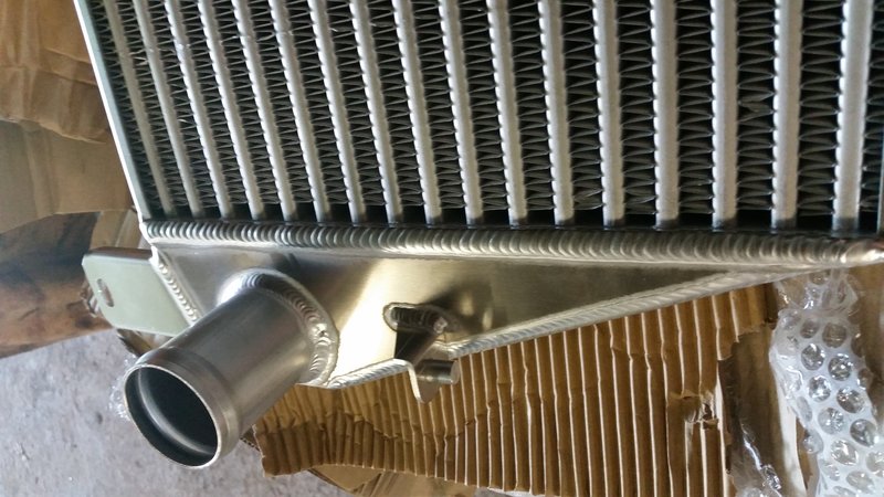

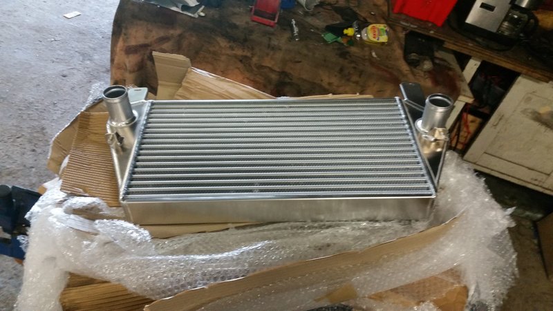

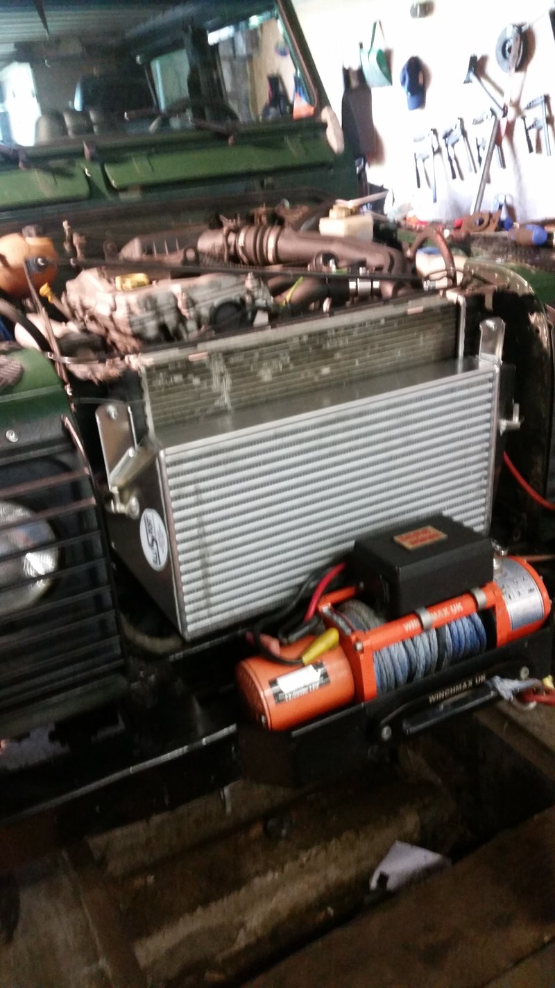

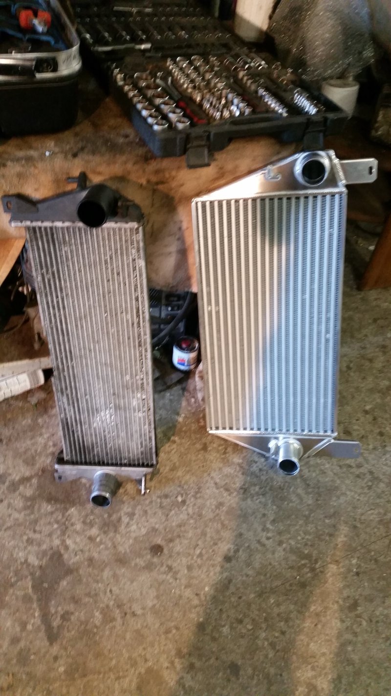

Beim Motorumbau fiel mir auf, dass der originale LLK schon gut mitgenommen aussieht. Für die mindestens 6000km am Stück im Sommer wollten wir aber mit solchen Problemen nichts zu tun haben, daher sollte ein neuer her. Habe mich für einen UpgradeLLK von Allisport entschieden. Hatte eine sehr lange Lieferzeit, aber die Qualität und Verarbeitung machten das wieder gut.
Habe dazu mal eine vorher/nachher Messung gemacht falls es jemanden interessiert:
Sicher keine Laborwerte,alleine schon wegen der Differenz in der Außentemperatur, aber ich fands interessant.
Vorher:
Air inlet Temp. :44.7°C
Geschwindigkeit : 105 KM/H
Außentemperatur: 22°C
Engine Speed: 2453 1/min
Abgastemperatur: 430°C
Ladedruck: 0,65 Bar
Nachher:
Air inlet Temp. :18.5°C
Außentemperatur: 13°C
Engine Speed: 2455 1/min
Abgastemperatur: 390°C
Ladedruck: 0,65 Bar
