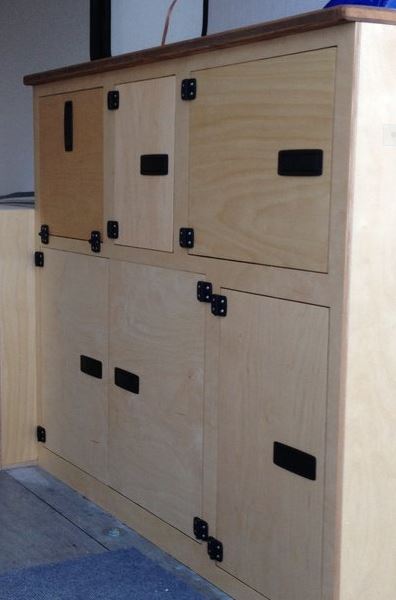

Wow - sehr schick!!
Wie hast du so schick die Türausschnitte hinbekommen? Oberfräse?
Sind die verwendeten Scharniere die aus Kunststoff oder aus Metall?
Die Kunststoffscharniere sind so "klapperig" im Dorn, kann man da den Türspalt akkurat mit einstellen...?
Und zu guter Letzt auch gleich noch eine dritte Frage:
Wie lang sind den die Anschlüsse für Abgas bzw. Verbrennungsluft der Standheizung? Der Kofferboden ist doch sicher 30mm dick!? Ich staune, dass das paßt Supi

@Stefan, bei meiner Variante mit den Klappen hat man zwar sehr viel Holzverschnitt aber es wird sehr schön:
Du brauchst 1x die frontplatte in der der Ausschnitt rein soll und einmal das Türchen.
Jetzt legst du das Türchen auf die Frontplatte und zeichnest dieses mit einem dünnen Bleistift ab.
Danach bohrst du an zwei Ecken führ die Stichsäge ein Loch.
Dann benötigst Du für die Stichsäge ein dünnen Holzsägeblatt für einen sauberen Schnitt.
Die Stichsäge musst du dann genau in der Mitte des Bleistiftstriches führen.
So erhältst Du ein sauberes Spaltmaß von 1mm
Bei den Scharnieren habe ich diesmal bewusst auf Kunststoff mit Edelstahl Pinn gesetzt, weil diese deutlich spielfreier sind als die reinen Edelsahlscharniere. Gefunden habe ich die zufällig im Globus Baumarkt.
Der Boden der Kabine ist sogar 6cm dick. Aber ich habe die Standheizung direkt im Radkasten montiert, der hat nur 3mm Alu

Danke, sehr fein.
Ich hätte nicht gedacht, das es mit der Stichsäge so schick wird bzw. das man die Bohrung für den Anschnitt sieht. Klasse.
Ich glaube ich besorge mir für meine Stichsäge eine Führungsschiene Unsicher
Hmm - ich habe mir zur Probe halt mal zwei Kunststoffscharniere von 4x4Innenausbau.de besorgt, aber die klappern irgendwie ;-(
Da hast du quasi Glück gehabt mit dem 3mm Radkastenblech und der Heizung.
