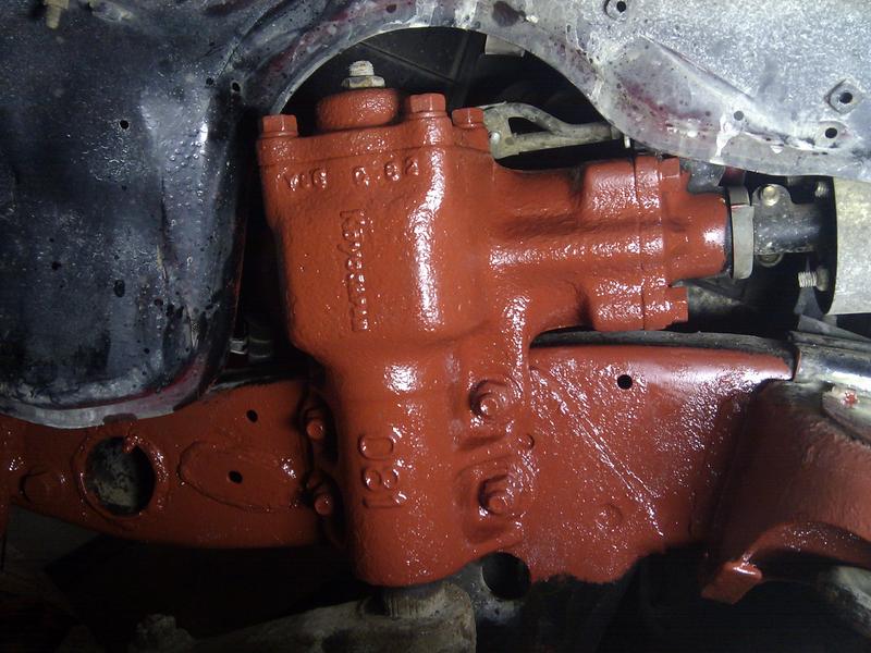

Da war nix angenietet.
Hatte an so einen Speedy Sleve gedacht um das dicht zu bekommen...
Gruß der Marcel Winke Winke

Hallo Marcel,
mein 96er Lenkgetriebe sieht genauso aus wie deins - da fehlt unten auch dieser Ansatz:
Im Werkstatthandbuch steht im Abschnitt ST:
"Das hilfskraftbetätigte Lenkgetriebe PB56SC wurde von PB69K ersetzt."
Bei mir ist das unter Ergänzung IV (ST-4003)
Falls du die Seite brauchst, gerne per PN.

Offroadmarcel hat folgendes geschrieben:
Und soll den Teil der Welle abdichten. Und zwar genau unterhalb der Verzahnung, wo der etwas konische Teil aufhört und die Welle quasi beginnt. Nee, oder?
Da wird doch im Leben nix mehr dicht!
Was zum Henker mach ich nun ...??? traurig
Servus Marcel,
wenn ich mir das Lenkgetriebegehäuse und die Segmentwelle so ansehe, dann würde ich behaupten, daß der erste Ring gleich unterhalb des Nadellagers der eigentliche Dichtring ist (sieht aus, wie ein Dichtring von einem Hydraulikzylinder) . Der äußere Simmerring dient primär als Schutz vor Verschmutzungen.
Trotzdem würde ich die Segmentwelle an der "zerfressenen" Stelle auf das innere Maß (mit etwas Übermaß natürlich) einer Nadellager-Hülse ("Innenlaufring" - weil gehärtete, geschliffene/geläppte Oberfläche) abschleifen lassen, und diese dann dort aufpressen/aufschrumpfen.
Von der Segmentwelle sollte allerdings nur so wenig Material wie nötig abgetragen werden ... und die "Innenkante" sollte einen kleinen Radius aufweisen
(keine "scharfe Ecke" ... da sonst Sollbruchstelle)!
Such Dir bei einem Kugel-/Wälzlager-Händler eine passende Hülse, bei welcher Du dann möglichst den originalen Simmerring wieder verwenden kannst, und alles ist chic. Zwinker
BeitragVerfasst am: 02.06.2019 10:04:00    Titel:
Habe die Fläche abgeschmirgelt und einen speedi sleeve aufgeschlagen.
Den kann man wenn man will mit etwas loce tite Wellen und Fügendicht verkleben, damit er zu 100% dicht ist.
Die Lagerhülse geht natürlich auch, ist aber meiner Meinung nach over kill.

BeitragVerfasst am: 02.06.2019 13:40:58    Titel:
@ Dirtrider: Danke für deine Erläuterungen, du könntest Recht haben das der innere Ring der eigentliche Dichtring ist,
habe mal einen neuen eingesetzt und der wölbt sich jetzt wie ein richtiger Dichtring.
Auch Danke für deinen Reparaturvorschlag, auch wenn ich mir das 3 mal durchlesen musste. rotfl Hau mich, ich bin der Frühling
Ich werde wohl zuerst einmal so ein Speedy Sleve versuchen, ist vorerst die einfachere Methode.
Selbst der kostet „schon“ 45€. Aber egal, wenn es danach dicht ist, okay.
Wenn nicht werde ich deine Methode nochmal in Betracht ziehen. Winke Winke
@ TeamWildsau: hatte vor die Stelle zu Sandstrahlen und dann den Sleve drauf zu pressen.
Wollte noch etwas von der Getriebedichtmasse auftragen, damit es wirklich dicht ist...hab ansonsten nur reine Schraubensicherung, das wird es nicht bringen...

Kurz zum Thema Lenkgetriebe: ich habe wie empfohlen den speedy sleve aufgetrieben, ging sehr gut, nur stellte sich schnell Ernüchterung ein. Problem an der Sache ist, das die Welle exakt durch das Gehäuse passt, damit der Dichtring im Gehäuse auch abdichten kann, mit aufgetriebenen speedy sleve hat die Welle dann nicht mehr durchgepasst. Hau mich, ich bin der Frühling
Also müsste man die Welle um das Maß des speedy sleves abdrehen, um dann mit diesem den richtigen Durchmesser zu haben.
Ich hab mich dazu entschieden das Lenkgetriebe so wie es ist einzubauen, es wird sich zeigen ob es dicht ist.
