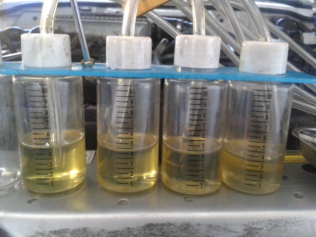

Rücklaufmengenmessung:

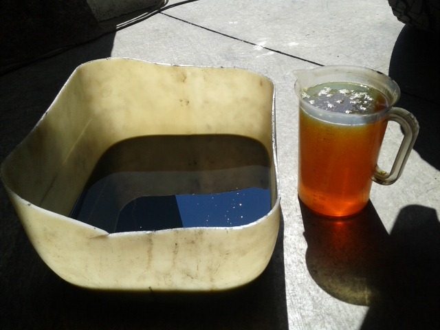

Plus Wechsel vom Differenzial-Öl: ca 1 Jahr alt. links das alte, rechts das neue:

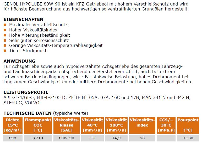

Das ist das Diff Öl das ich verwende ( gibt es im 20L Gebinde im Raiffeisen lagerhaus)

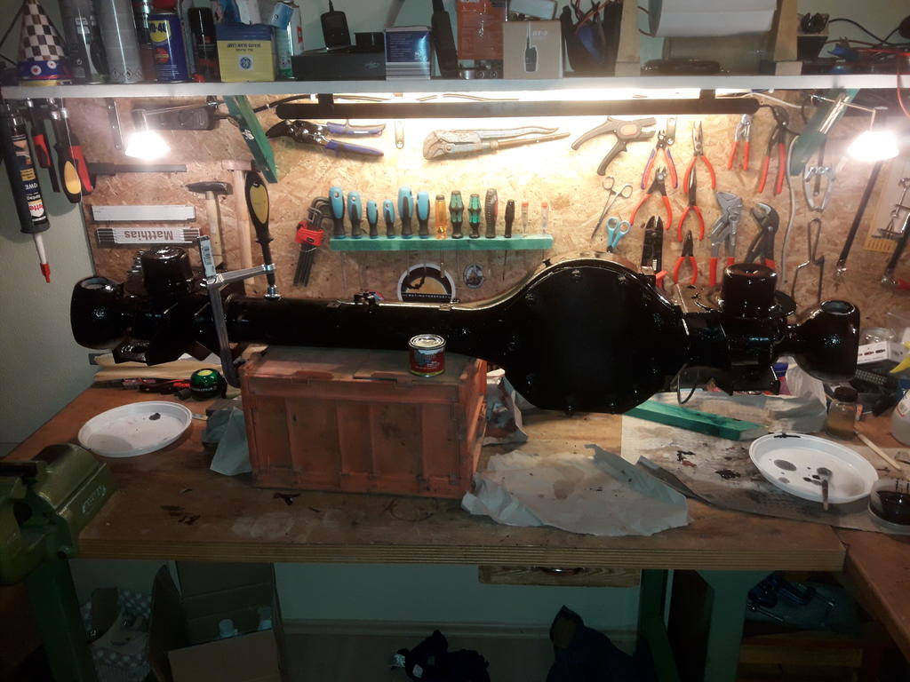

Die neue Vorderachse wird langsam schick. Heute die erste Schicht POR15 auf die Achskugeln gepinselt. YES
