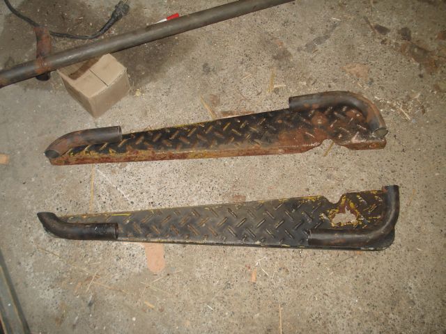

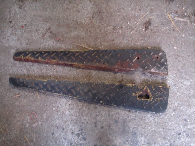

soo hab wieder was gemacht.
das waren die original trittbretter..
und die habe ich geflikt:
 Dateigröße:  71.21 KB
 Angeschaut:  5618 mal
 Dateigröße:  82.12 KB

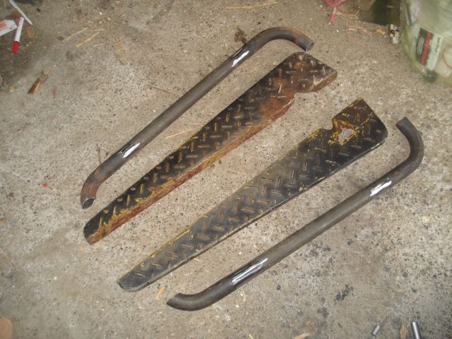

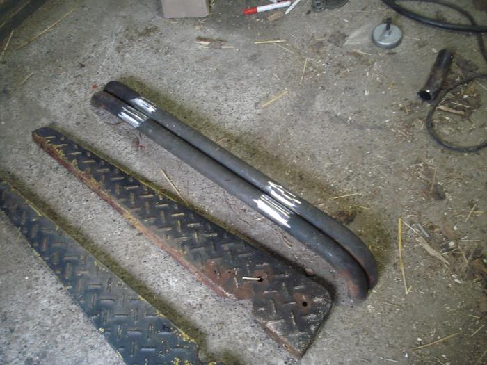

ok, das war natürlich nicht alles was ich heut gemacht habe Hau mich, ich bin der Frühling
hier ein paar bilder von den neuen sliders, die bei dem material 40x3 auch ein wenig was aushalten müsste ingegensatz zum original.
die befestigung muss ich noch bauen, da fehlt mir ein stabiles stück winkelmaterial.
das teil wird natürlich NICHT auf den rahmen geschweisst, sondern schön stabiel verschraubt mit 10000 schraube..
ein bischen restmaterial flexen:
das ganze zusammenbrutzeln:
und kontrolieren ob links und rechts gleich sind:
living my dreams

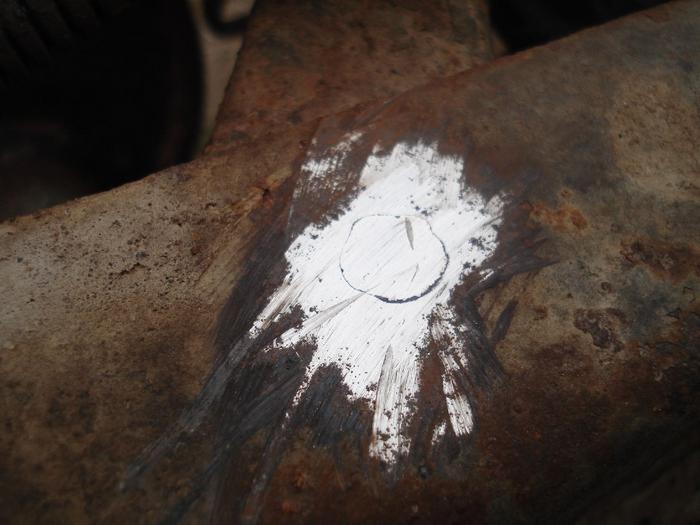

BeitragVerfasst am: 08.04.2008 17:53:56    Titel:

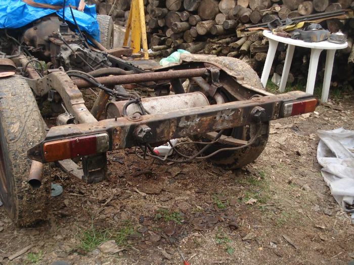

und weiter gehts:

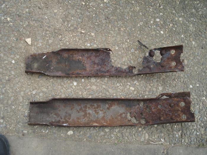

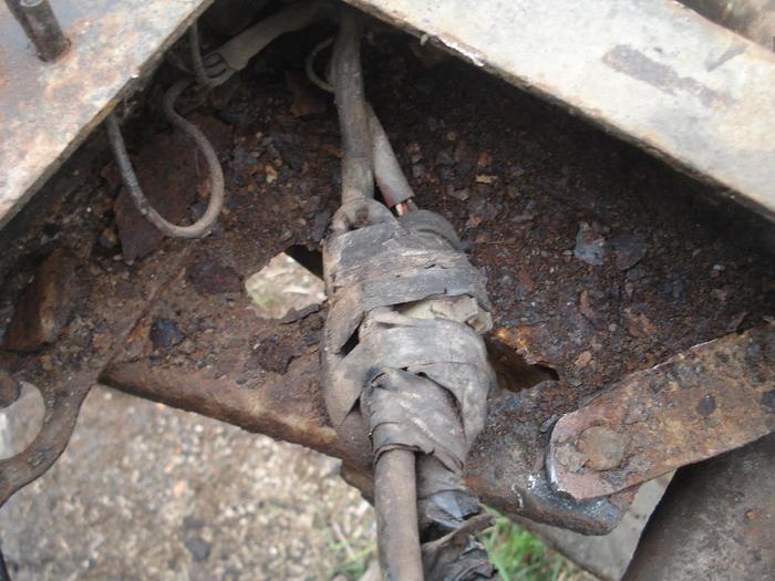

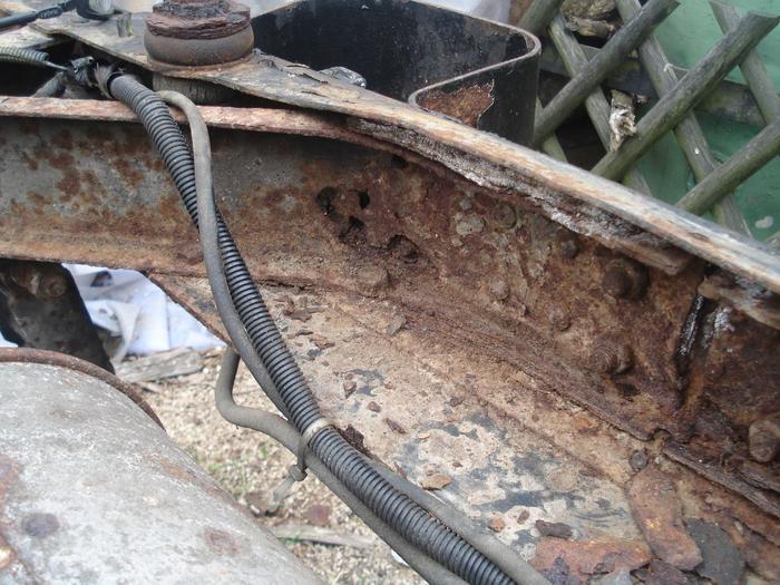

hier nochmal die rostige querträger:

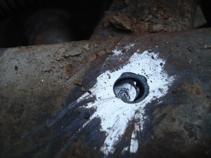

nietkopf abgeflext.
und obwohl markus sagt ich wär zu schwach, mit nen hammer und durchschlag draufklopfen: YES
das bei den restlichen und schon hat mann die rostige dinger drausen:

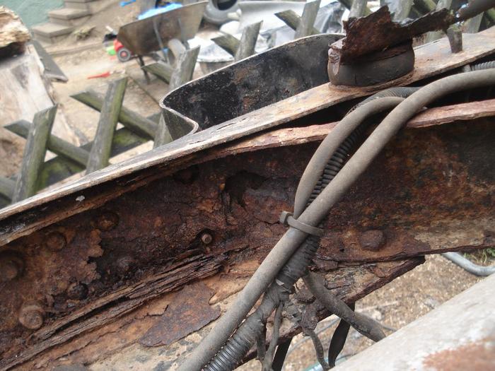

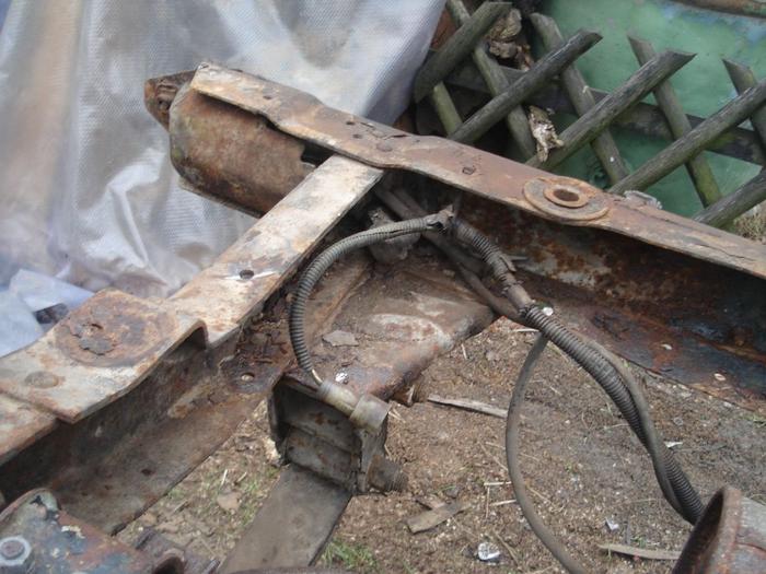

ich habe leider vorher noch die bumperrettes und AHK abbauen müssen:
beifahrerseite ist wunderbar:
fahrerseite braucht nen knotenblech reparatur:
soo als nächstes kommt das knotenblech dran dann ist der rahmen endlich ohne durchrostungen.
living my dreams
MarkusZ
Wohnort: Garage
1. Landcruiser J4, 5 und 6
BeitragVerfasst am: 08.04.2008 19:23:07    Titel:
Siehste - der Rahmen hat 'ne richtig schöne Substanz und noch die volle Stärke.
Aber tu' dir selber einen Gefallen und kratz' man alle Reste von 'Blätterteig' aus den Ritzen - damit du das nachher auch gut versiegeln kannst.
Du musst - auch wenns nicht gleich auffällt - unbedingt die hinteren Enden des Innenrahmens inspizieren. Da gammeln die Kisten am ehesten durch - und du kommst grad' so schön dran.
Magste das andere Knotenblech nicht auch gleich noch machen ?

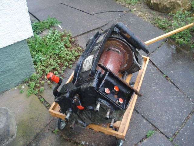

soo die Winde ist jetzt endlich da:
ist ne Garwood Winch,mechanische von nem M35, das ist ein M35:
was gut genug für nen M35 ist passt auch für nen BJ42.. Heiligenschein
20mm seildurchmesser war da drauf!! da freut sich mein schrotti rotfl
hat naturlich nen kleinen schaden, am gehäuse, aber das krieg mer wieder hin!
bald gibts genauere bilder, und einbau gibts bald auch weil die ja im rahmen kommt uns jetzt der beste zeitpunkt dazu ist
