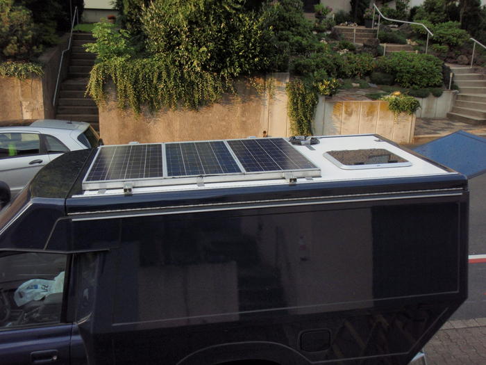

...anbei mal wieder ein Zwischenstand...
Solaranlage und Dachluke...

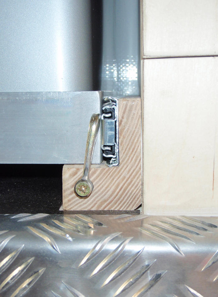

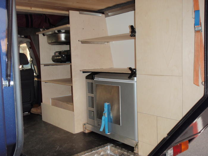

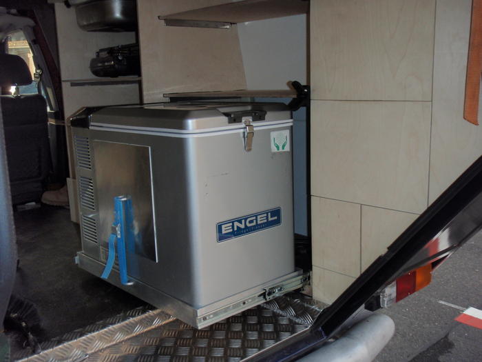

...und obwohl Holz nicht mein "Material" ist und ich noch nie Möbel gebaut habe, wird es doch recht ordentlich - alles nur verklebt, ganz ohne Schrauben...
...die Engel steht im Alurahmen - der durch Auszüge geführt wird und zusätzlich auf einer Rolle steht...
...im Detail - eingeschoben liegt der Rahmen auf den Hartholzprofilen auf - die Box steht so absolut fest...
...und da ich nicht auf "Gelsenkirchener Barock" stehe, wird das Möbelwerk noch im Grau der Lederausstattung lackiert.... die andere Seite wird dann wohl Ende September fertig sein...

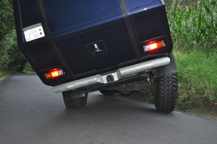

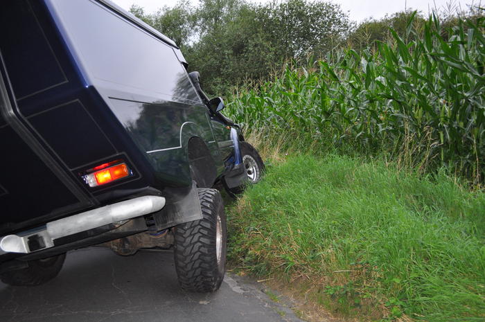

Verschränkung mit den 37er ... besser als vorher, da mehr Platz im Radhaus hinten...
Gruß Stefan
